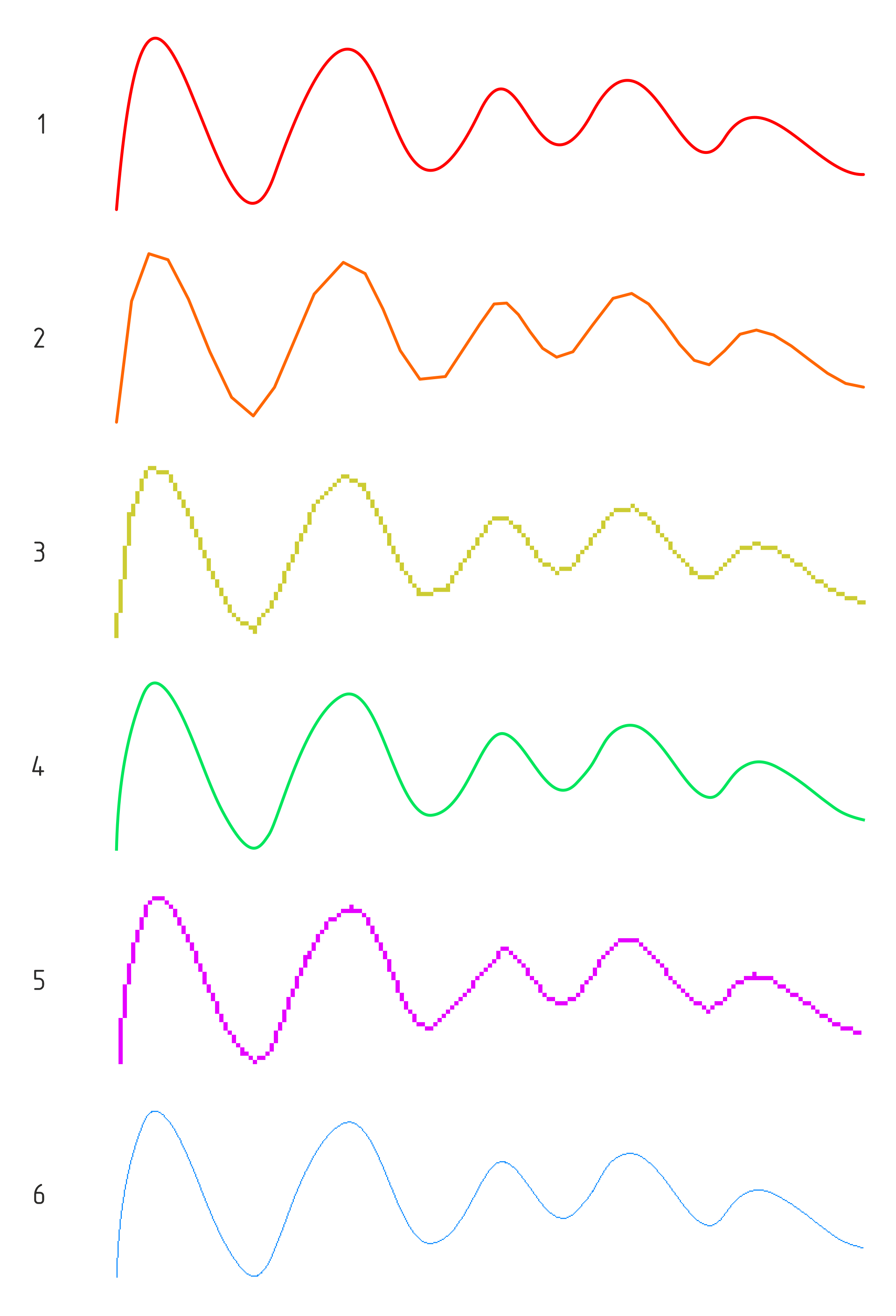

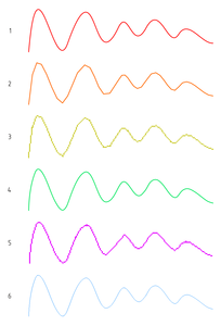

antoxa-kylibin писал(а): ↑ Если вы можете пояснить в чем смысл увеличения частоты силами степ мастера и когда это действительно необходимо, то я бы с радостью послушал эту информацию.
Сложный вопрос. Долго думал как коротко и понятно ответить.
Вот, нарисовал картинку для наглядности:
Естественно, что все это условные рисунки, а не запись реальной работы.
Масштаб подобран для удобства понимания.
Реальная траектория, конечно, более геометричная, и реальная логика работы намного сложнее, и учитывает это, но пример упрощен, чтобы не запутать окончательно.
1. Исходная траектория (прочитанная из файла G-кода).
Предположим, что она сохранена идеально точно.
2. Планировщик Mach3 разбивает траекторию на прямолинейные отрезки по 2 мс (от 1 до 70 импульсов в каждом отрезке при максимальной частоте LPT 35 кГц).
Опускаю тот факт, что планировщик mach3 ее сильно искажает при обработке вплоть до отклонений на несколько миллиметров (замыливание рельефа, скругление углов).
3. Вывод траектории импульсами / микрошагами.
С возможностями LPT это довольно грубый вывод.
4. СтепМастер "восстанавливает" траекторию из полученных импульсов, разбивая ее на отрезки по 100 мкс (в 20 мельче, чем mach3), и обрабатывая в числах с плавающей точкой (без привязки к количеству импульсов /шагов).
5. Если выводить сигнал без "умножения частоты" - получим примерно то же самое, что было на выходе LPT, но без рывков и подтормаживаний (на рисунках этого не показывал).
6. Если выводить сигнал с "умножением частоты" (в данном случае 4X), получим более точную передачу траектории, более плавную работу механики, меньше вибраций, и меньше нагрузку на приводы и инструмент.
Т.е. фактически данная опция не является умножением частоты, как таковой, а позволяет СтепМастеру точнее вывести полученный результат.

Ну теперь картина прояснилась). Правда не совсем понял как в п. 4 степ мастер "восстанавливает" траекторию имея на входе условно грубый сигнал. Ну да ладно, не буду углубляться в такие сложности, общий принцип работы этой функции прояснился это уже даёт понимание для чего это нужно. Спасибо за развёрнутый ответ.
Re: StepMaster ver 2.5
antoxa-kylibin писал(а): ↑ Правда не совсем понял как в п. 4 степ мастер "восстанавливает" траекторию имея на входе условно грубый сигнал.
После восстановления траектория все же немного отличается от исходной, но близка к ней. Наиболее точный результат получается при одинаковых настройках ускорения по всем осям в mach3, и правильно выбранном режиме фильтрации на плате. Для mach3 и частот LPT это Mid или High.
Одна из фишек в том, что если mach3 тормозит, то он делает это одновременно по всем осям, и подвисания влияют только на равномерность движения по траектории, а не на саму траекторию. И СтепМастер, собственно, старается восстановить именно равномерность и движения, минимально влияя на траекторию.
Собственно, когда я делал эту картинку — сначала перевел в растр (3), а потом воспользовался функцией векторизации растровой картинки (4).

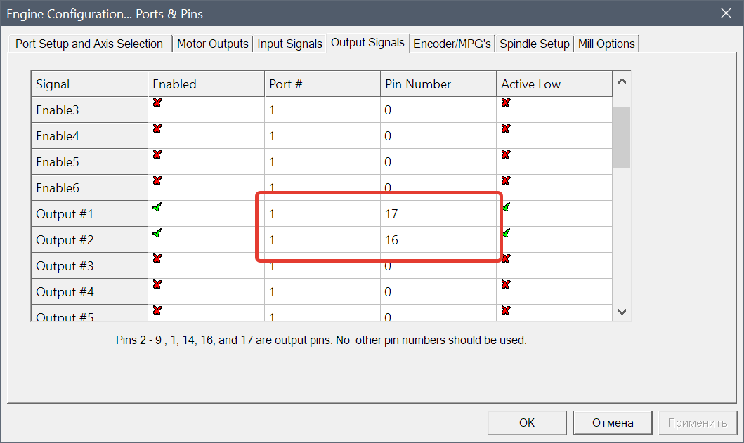

Приветствую всех :)
Посоветуйте куда рыть !
Есть станок фрезер, два двигла на Y, второй включен в А ну и слэйвом в матче назначен
Приобрели поворотку, её в А подключили, а второй двигатель оси Y в порт В перекинули
всё заработало, но когда начал фрезеровать обычную модель (не в поворотной оси) - по второму двигателю который подключен в В, начало набегать лишних шагов и портал перекашивает
пробовал несколько раз - ошибки один в один при фрезеровке
после танцев с бубном вернул двигатель в порт А и всё стало нормально как и раньше...
шо за засада ?
Если коротко - на 16 и 17 пины выдаются одновременно и сигналы движения оси, и сигналы управления реле. Сигналы накладываются. Получается плохо.
Если используем пятую ось, то выдавать на нее сигналы для включения релюшек не нужно.

michael-yurov писал(а): ↑ Если используем пятую ось, то выдавать на нее сигналы для включения релюшек не нужно.
Да релюшка срабатывала, но потом выяснил что на плате есть специальный тумблер для её отключения :)
Т.е у меня откуда то еще сыпятся сигналы ? где рыть то...
arhidima писал(а): ↑ Да релюшка срабатывала
Я ничего не говорил про сами релюшки. Они роли не играют.
arhidima писал(а): ↑ но потом выяснил что на плате есть специальный тумблер для её отключения
Надеюсь вы про переключение в пятиосевой режим, а не про ChargePump
arhidima писал(а): ↑ Т.е у меня откуда то еще сыпятся сигналы ? где рыть то...
Да, из mach3 )))
arhidima писал(а): ↑ где рыть то...
В настройках пинов. Было что-то настроено на 16 и 17 пины? Например, выход Output#1 или еще что-нибудь?

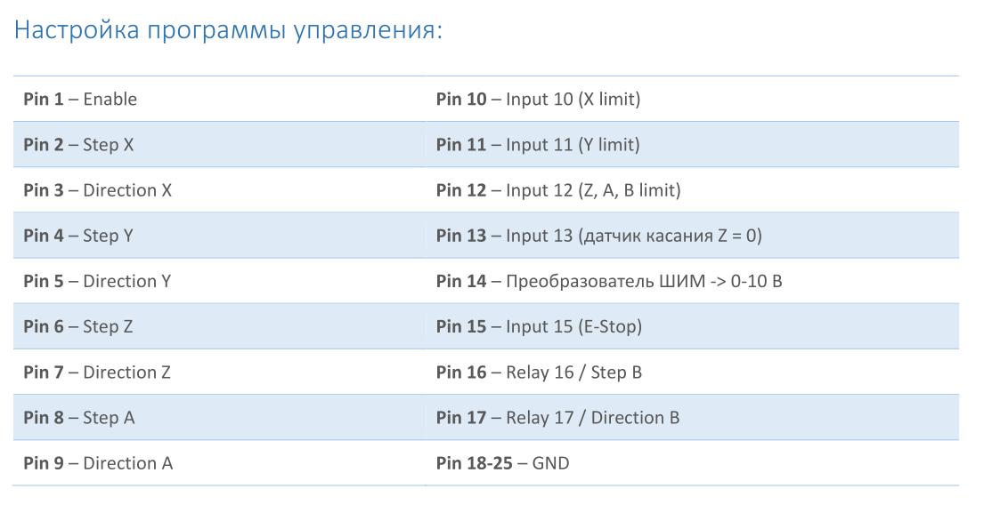

michael-yurov писал(а): ↑ В настройках пинов. Было что-то настроено на 16 и 17 пины? Например, выход Output#1 или еще что-нибудь?
Михаил, пожалуйста будьте добры подробнее по вопросу "плата + все 5 осей (моторов) + lncnc2.8".
Про настройку двух моторов на ось есть viewtopic.php?f=15&t=29994,
при этом в первичной настройке мы выбираем расклад по пинам LPT + есть видение самого Степмастера. LncC, например, позволяет на один вход завести "все датчики хоум и пределов", но тогда отдельными пинами их не включить. В случе 5 моторов, 5 осей LCNC в конфигураторе дает Х, У, Z и А = 4 мотора, оси со своими датчиками.
В моем случае схема XXYYZ. Внесите пожалуйста ясность.

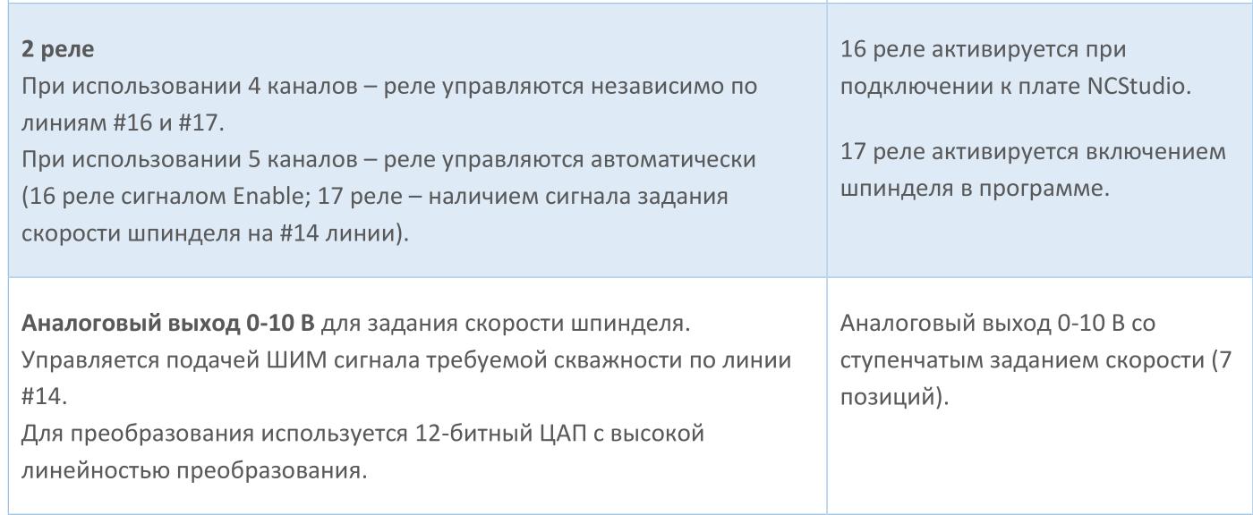

С хмингом придумал как выкрутиться, вопрос закрыт. А вот со шпинделем, видимо, я что-то делаю не так.
На плате переключателем выбрал Axis B, другим - Enable. Ожидаю при этом, что при подключении платы к ноутбуку будет включаться только реле 16, но включаются сразу оба 17 и 16 при том, что команды на ШИМ включать шпиндель не было.
14 пин заби под -
net spindle-pwm => parport.0.pin-14-out
Т.е. в степконфе это как Шпиндель ШИМ. Сигнал туда не толкаю, а включатеся. Реле горит сразу после переключения переключателя Pin1 mode.
ЧЯДНТ?
