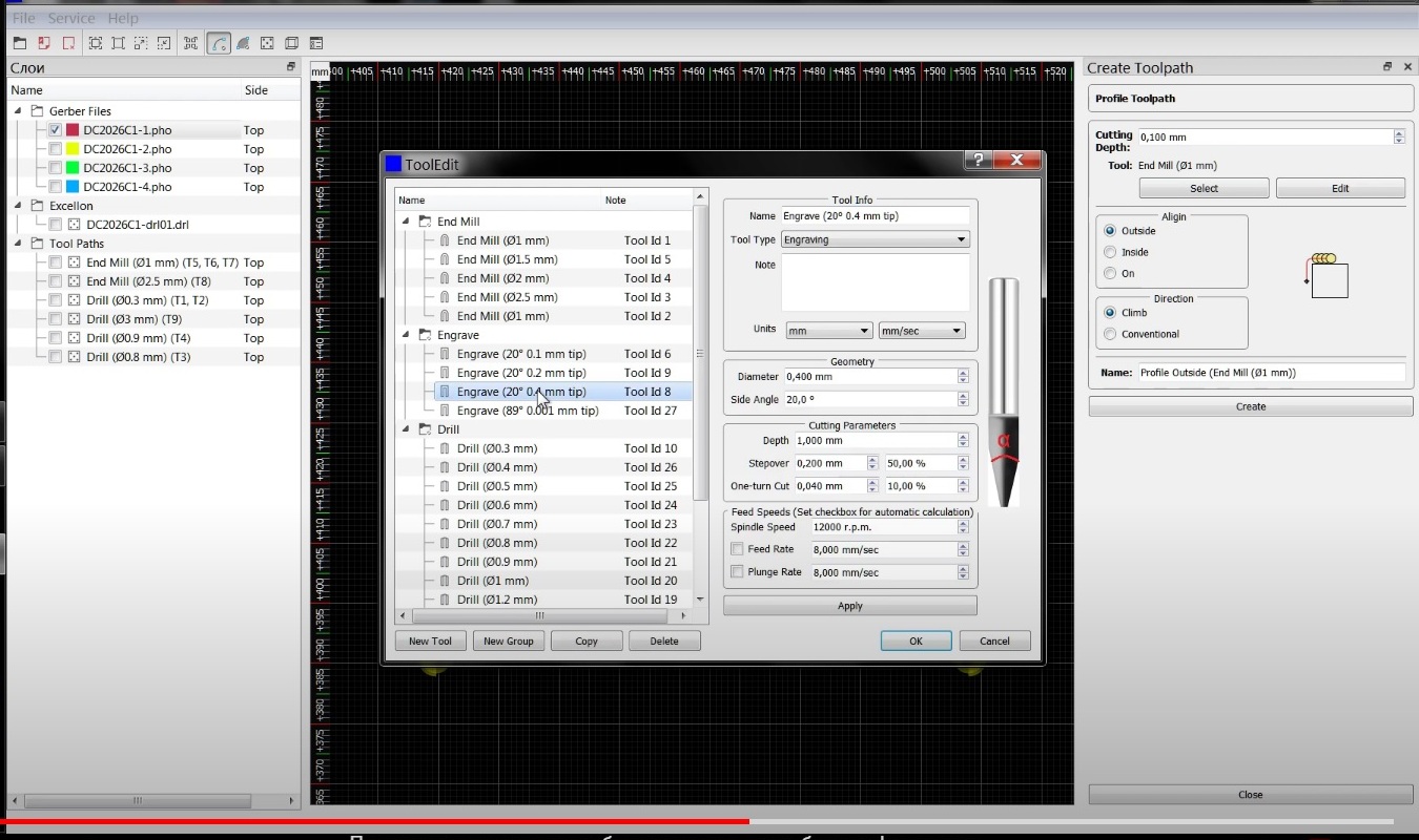

Скачал последний релиз...
Настроил, добавил инструменты, загрузил файлы - классная прога!!
Но...База инструментов - пустая...Картинок инструментов нет ((
Это так и должно быть??
Как подключить базу???

Sergey_R писал(а): ↑ Как подключить базу???
kfmut писал(а): ↑ В новой версии он же сам закидывает имеющуюся базу в папку пользователя на виндовом разделе %AppData%\XrSoft\
Это если была база от старой версии. Иначе бить по новой

Сообщение Sergey_R »
Набить не проблема....
Картинок инструментов нет...(((
На качество работы не влияет, но хочется...
Tools.jpg (3952 просмотра) <a class='original' href='./download/file.php?id=201759&mode=view' target=_blank>Загрузить оригинал (261.41 КБ)</a>
Это из видео ув. X-Ray....
Как он это делает ??? (картинки вставляет...???) :thinking:
