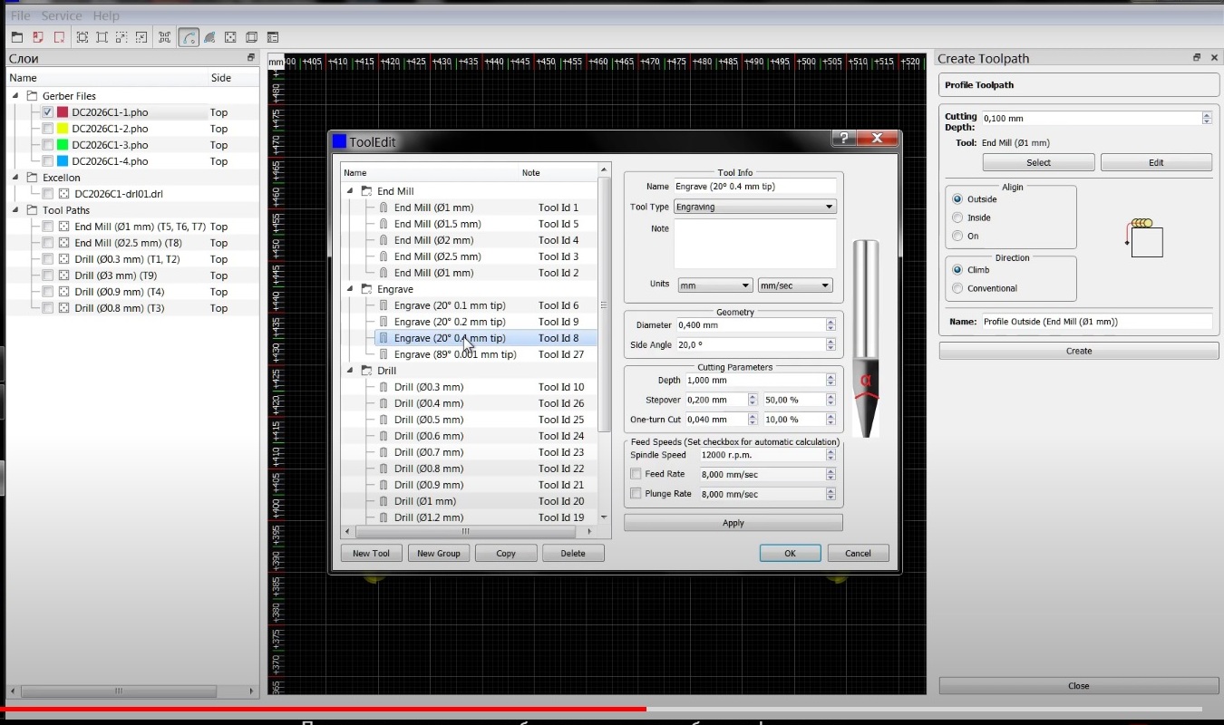

Скачал последний релиз...
Настроил, добавил инструменты, загрузил файлы - классная прога!!
Но...База инструментов - пустая...Картинок инструментов нет ((
Это так и должно быть??
Как подключить базу???

Sergey_R писал(а): ↑ Как подключить базу???
kfmut писал(а): ↑ В новой версии он же сам закидывает имеющуюся базу в папку пользователя на виндовом разделе %AppData%\XrSoft\
Это если была база от старой версии. Иначе бить по новой

Набить не проблема....
Картинок инструментов нет...(((
На качество работы не влияет, но хочется...
Tools.jpg (3935 просмотров) <a class='original' href='./download/file.php?id=201759&mode=view' target=_blank>Загрузить оригинал (261.41 КБ)</a>
Это из видео ув. X-Ray....
Как он это делает ??? (картинки вставляет...???) :thinking:

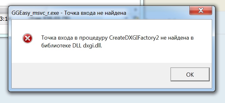

Кто бы мне ещё объяснил понятным и подробным образом, что нужно сделать с компом (W7_64), чтобы там появился Qt6 и новая версия GGEasy на Qt6 запустилась без вот такой фигни.
dxgi_ - копия.jpg (3763 просмотра) <a class='original' href='./download/file.php?id=201924&mode=view' target=_blank>Загрузить оригинал (44.15 КБ)</a>

YuryV писал(а): ↑22 фев 2022, 13:51 Кто бы мне ещё объяснил понятным и подробным образом, что нужно сделать с компом (W7_64), чтобы там появился Qt6 и новая версия GGEasy на Qt6 запустилась без вот такой фигни.
а вы бы архивчик ggeasy без библиотеки софтового opengl(opengl32sw.dll) выложили, мы бы посмотрели, а то яндекс папку не даёт скачать без ихнего "облака"
YuryV
Сообщения: 224
Зарегистрирован: 08 июл 2019, 23:34
Репутация: 44
Re: GGEasy (фрезеровка печатных плат на ЧПУ)
Сообщение YuryV »
https://disk.yandex.ru/d/L-laABnSVY4Ubw/Qt6
Если кликнуть мышкой по папке, то сверху появится возможность Скачать на чёрной полоске напрямую.

:good: , а я как наивный вьюноша нажимал скачать всё. В общем, у меня запускается на 8-ке, а в 32-битной 7-ке жалуется на разрядность, видимо, под 64 бита собрано.

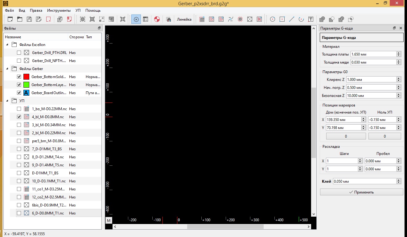

Сообщение kfmut »
Что-то opengl испортился теперь, только при его отключении работает
Screen-2022-02-22_16-09-51.jpg (3727 просмотров) <a class='original' href='./download/file.php?id=201929&mode=view' target=_blank>Загрузить оригинал (178.97 КБ)</a>

Попробуйте удалить *.dll не относящиеся к Qt6. Они в системе есть, и система сборки их по ошибке подхватывает и от моей системы они могут быть несовместимы с окружением вашей системы.
