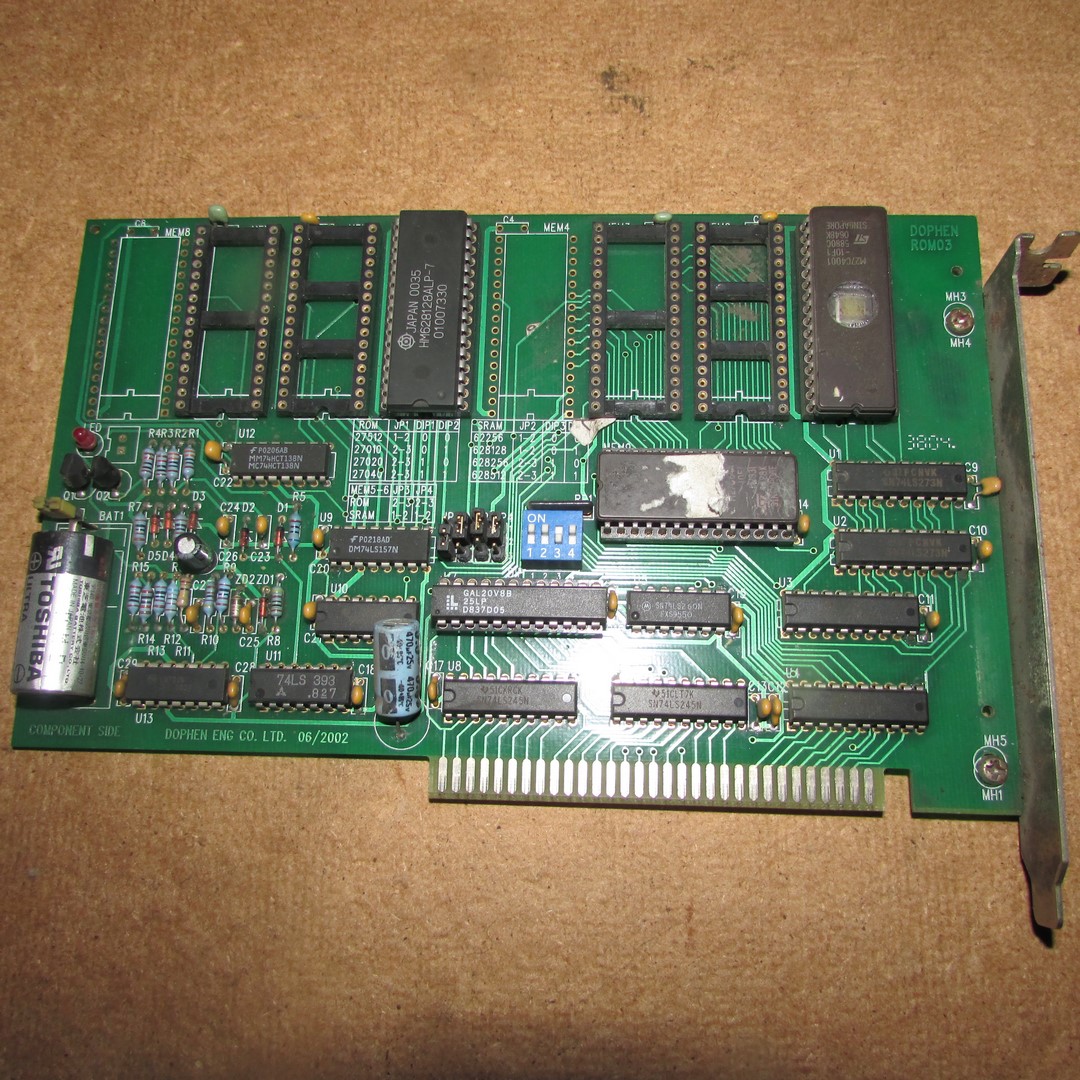

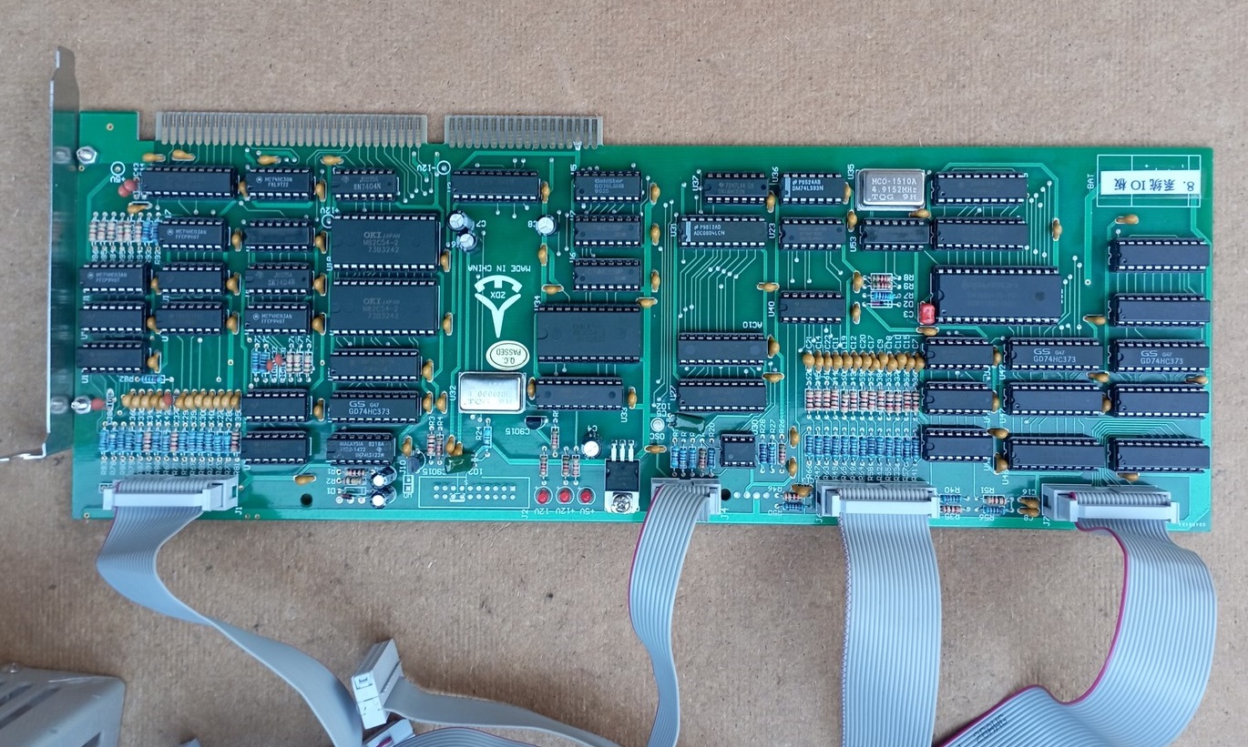

ЧПУ старое, китайское. Работает под DOS. Для ЧПУ нужен старый комп с двумя ISA
В компьютере нет винчестера вообще. Программа грузится с ISA карточки. Типа SSD ;)
IMG_1462 (Копировать).JPG (9111 просмотров) <a class='original' href='./download/file.php?id=198886&mode=view' target=_blank>Загрузить оригинал (394.27 КБ)</a>

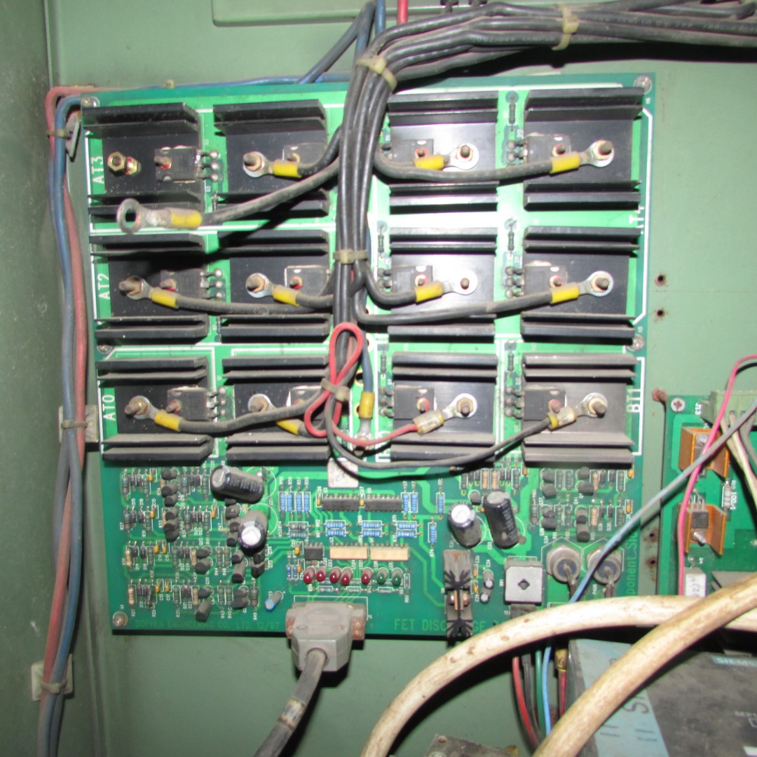

Плата генератора, АЦП, линеек, управления станком
IMG_1463 (Копировать).JPG (9111 просмотров) <a class='original' href='./download/file.php?id=198887&mode=view' target=_blank>Загрузить оригинал (390.29 КБ)</a>
Плата управления станком, включает насос, переключает полярность, включает нужное кол-во транзисторов для задания тока работы и тд..
IMG_1457 (Копировать).JPG (9111 просмотров) <a class='original' href='./download/file.php?id=198888&mode=view' target=_blank>Загрузить оригинал (413.53 КБ)</a>
Силовые транзисторы.

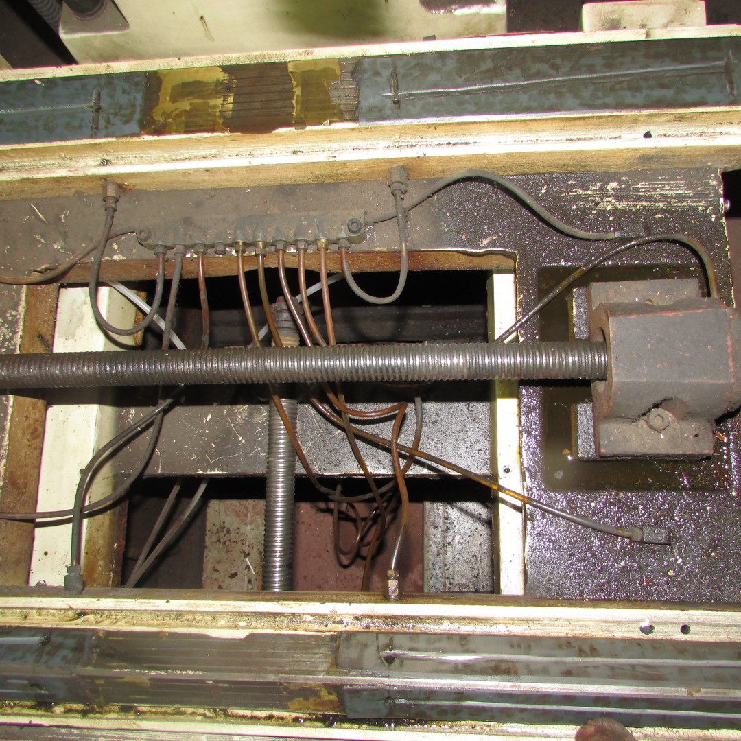

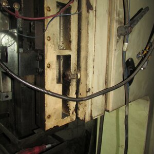

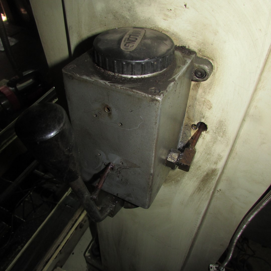

Разобрали станок, помыли. Поставили новую, автоматическую маслостанцию.
Стоял старый ручной маслонасос. Окошка уровня нет, вместо него была вставлена веточка :hehehe:
IMG_1451 (Копировать).JPG (9109 просмотров) <a class='original' href='./download/file.php?id=198890&mode=view' target=_blank>Загрузить оригинал (184.23 КБ)</a>
Старая система смазки. Ничто не регулируется. После отключения насоса, масло с верхних точек смазки стекает в низ. Куда удобно маслу течь, там лужи.
IMG_1452 (Копировать).JPG (9109 просмотров) <a class='original' href='./download/file.php?id=198891&mode=view' target=_blank>Загрузить оригинал (388.57 КБ)</a>
Новая система смазки. Заменили на импульсную систему смазки. Теперь масло подается в каждую точку и ничего не стекает :good:
IMG_1454 (Копировать).JPG (9109 просмотров) <a class='original' href='./download/file.php?id=198893&mode=view' target=_blank>Загрузить оригинал (357.14 КБ)</a>
На направляйках приклеен темно зеленый "китайский зедекс"
