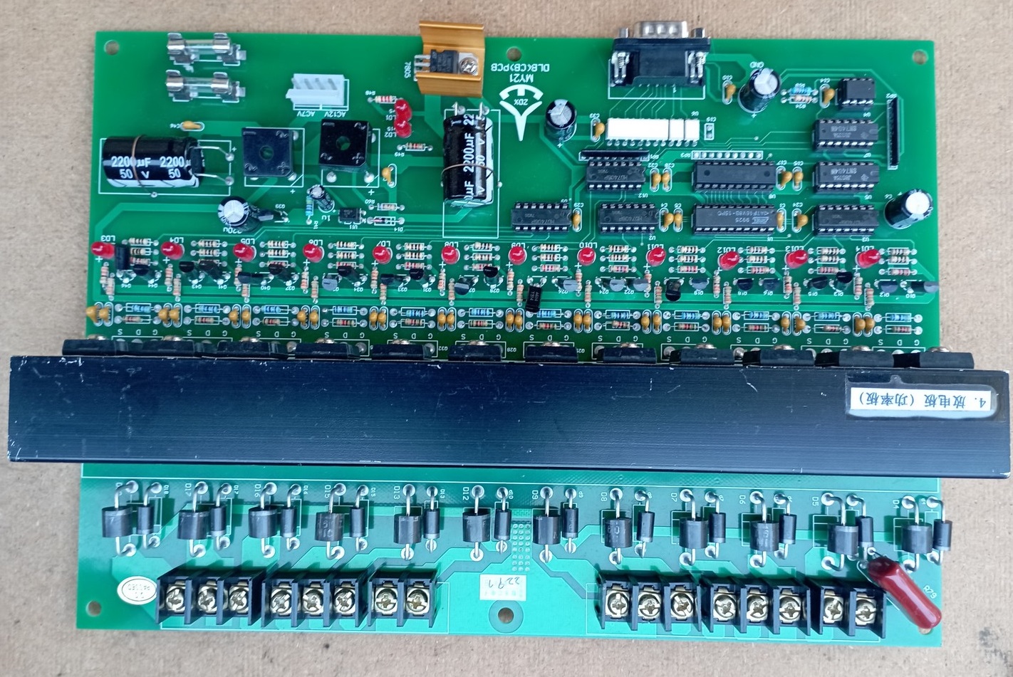

Плата генератора, АЦП, линеек, управления станком
IMG_1463 (Копировать).JPG (9124 просмотра) <a class='original' href='./download/file.php?id=198887&mode=view' target=_blank>Загрузить оригинал (390.29 КБ)</a>
Плата управления станком, включает насос, переключает полярность, включает нужное кол-во транзисторов для задания тока работы и тд..
IMG_1457 (Копировать).JPG (9124 просмотра) <a class='original' href='./download/file.php?id=198888&mode=view' target=_blank>Загрузить оригинал (413.53 КБ)</a>
Силовые транзисторы.

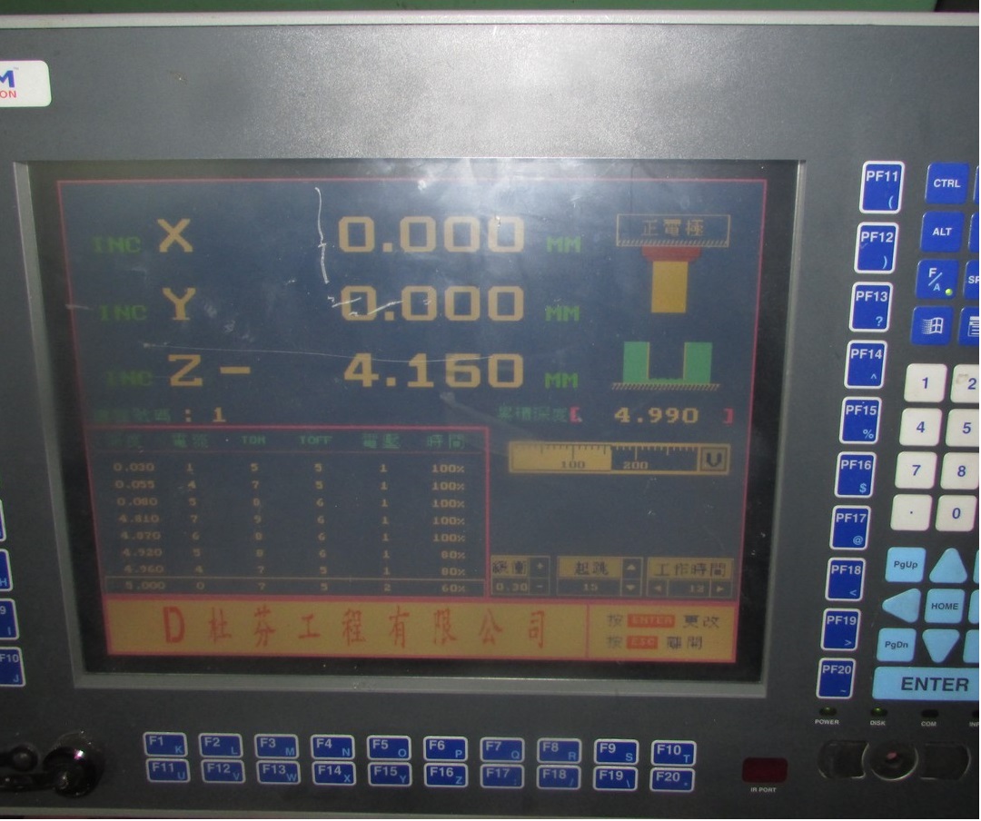

Компьютер(панель) не родная, давно покупал на евау.
Программа под DOS. Внизу табличка с режимами работы. В зависимости на какую глубину заглубился электрод, от этого меняются режимы работы.

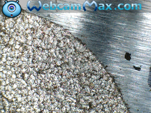

Под микроскопом. На фото слева эрозия, справа шлифовка.
Ноль, работает на поджигающем импульсе. Шероховатость примерно как лист офисной бумаги. Отзеркалились полоски от токарной обработки электрода.
ген0.png (9010 просмотров) <a class='original' href='./download/file.php?id=199007&mode=view' target=_blank>Загрузить оригинал (647.23 КБ)</a>
11 - максимальный ток, поджиг 260в. Шероховатость примерно как наждачка Р200
ген11.png (9010 просмотров) <a class='original' href='./download/file.php?id=199008&mode=view' target=_blank>Загрузить оригинал (719.65 КБ)</a>
