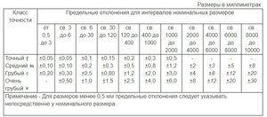

Курдль писал(а): ↑ Думаете на чертеже было написано "ЗДЕСЬ ЗАЛЕПИТЬ ЭПОКСИДКОЙ!"
Тут не указаны отклонения или класс точности. соттв. у исполнителя очень широкий выбор
Вот гугль нашел Предельные отклонения линейных и угловых размеров
Screenshot 2022-02-02 161527.jpg (1816 просмотров) <a class='original' href='./download/file.php?id=201495&mode=view' target=_blank>Загрузить оригинал (81.04 КБ)</a>

calabr писал(а): ↑ Тут не указаны отклонения или класс точности. соттв. у исполнителя очень широкий выбор
Да, Вы правы. Ок. Я сам виноват. Закончим эту тему.

На чертежах для исполнителя лучше всего всегда указывать допуск. Для такой обработки допуск можно было указать +0.1 мм - это всего лишь 9 квалитет. Для понимания 6 квалитет (который уже стоит как чугунный мост) имеет допуск +0.03 мм.
Вообще за 500р думаю они схалтурили. Обрезать 205мм, сделать торец чистым (снять 0.2мм), зацентровать, засверлить под резьбу, снять фаски, нарезать резьбу, снять - замерить длину, установить под торцевание, снять торец в размер, зацентровать, засверлить под резьбу, снять фаски, нарезать резьбу. Повторить 2 раза. Писать примерно по времени столько же сколько делать. На 2 вала здесь даже не на полчаса работы, а меньше. Даже на моем станочке не говоря уже о взрослом.

Сообщения: 2098
Продавец должен догадаться как и где будут стоять валы?
Допуск опускается в одном случае - если у вас изготовление идет по 14 квалитету (для вашего размера +1,1 мм).
Блондинка тоже может заказать глушитель для "мерса", и ведь пришлют "для мерса", но не того.
Но как я писал выше все это не оправдывает продавца.

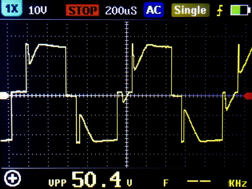

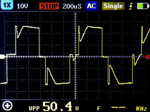

Вот наконец-то я сподобился снять осциллограммы, чтобы удостовериться во взаимозаменяемости контроллеров и...
Осциллограмма напряжения между обмотками LD42WS-250w (1568 просмотров) <a class='original' href='./download/file.php?id=201551&mode=view' target=_blank>Загрузить оригинал (161.91 КБ)</a>

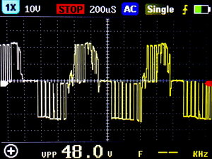

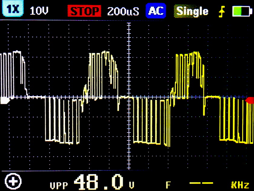

Осциллограмма напряжения между обмотками &quot;пылесоса&quot; (1568 просмотров) <a class='original' href='./download/file.php?id=201552&mode=view' target=_blank>Загрузить оригинал (167.98 КБ)</a>
Осциллограмма напряжения между обмотками "пылесоса"
По датчикам Холла сигнал, понятно, прямоугольный. Только у LD42WS-250w он амплитудой 5В, а у "пылесоса" - 3.2В.
И вот теперь тяжкую думу думаю: а можно ли к "пылесосу" применить контроллер от LD42WS-250w?

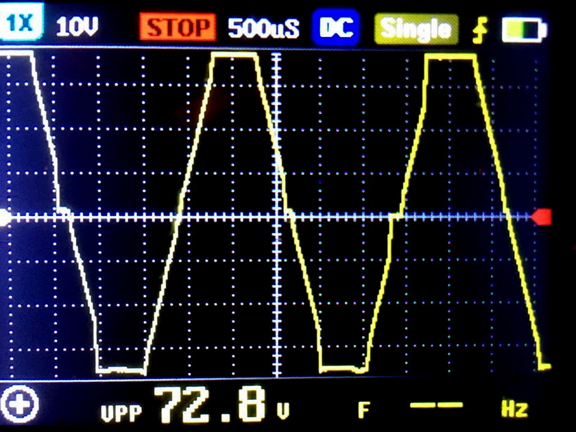

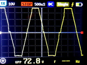

А вот, к примеру, осциллограмма от шпинделя Windward, который по всем признакам чистокровный BLDC, без всяких там датчиков Холла
Осциллограмма напряжения между обмотками S4225-B24 (1568 просмотров) <a class='original' href='./download/file.php?id=201554&mode=view' target=_blank>Загрузить оригинал (175.7 КБ)</a>

А есть возможность замерить индуктивности обмоток? Судя по осциллограммам у пылесосного движка индуктивность в разы меньше. Токи растут быстрее и в насыщение они сваливаются быстрее. А Вы, к тому-же и скорость для него выставили в два с половиной раза меньше минимальной паспортной.

Pens писал(а): ↑ А есть возможность замерить индуктивности обмоток? Судя по осциллограммам у пылесосного движка индуктивность в разы меньше. Токи растут быстрее и в насыщение они сваливаются быстрее.
Индуктивность мне замерить нечем :( Но конечно же у LD42WS-250w она в разы больше, т.к. судя по картинкам витков больше и сердечник гораздо массивнее. А Вы думаете, это имеет значение? Я не знаю, как устроены эти контроллеры. Казалось, что просто ключи, открываемые последовательно, вслед за срабатыванием датчиков Холла. А Вы думаете, что они еще токи вычисляют или еще что?
Контроллер от Windward обязан исследовать отклик для генерации сигнала нужной частоты (там нет датчиков), а этим зачем?
Pens писал(а): ↑А Вы, к тому-же и скорость для него выставили в два с половиной раза меньше минимальной паспортной.
Нет. Я подал напряжение 24В на контроллер и снимал осциллограммы. Может быть что-то не так отразилось на моем игрушечном осциллографе... Я еще не полностью его освоил. Не знаю, как снимать скриншоты "на ходу" и использую режим однократного строба.
На контроллере пылесосного двигателя не предусмотрена иная регулировка скорости вращения, кроме как через изменение питающего напряжения. Однако форма сигнала на обмотках в виде прямоугольных гребенок меня озадачила.

Курдль писал(а): ↑ Однако форма сигнала на обмотках в виде прямоугольных гребенок меня озадачила.
Предполагаю, что если у у шпинделя понизить обороты, то гребенки может тоже проявиться.
Правильнее снимать наверно форму тока в обмотках.
Датчики нужны, чтоб легче и четче снимать угол поворота, а еще они дают положение когда мотор стоит и при старте сразу можно подать правильный импуль, а не дернуть мотор в противоположную сторону.
Еще, совсем правильный драйвер должен знать максимальный ток и ограничивать его, подавато не прямоугольники, а синусоидальный ток, и тогда его гордо назовут инвертором...
Если уж совсем озадачиться, то индуктивность можно померить и осциллографом. Измеряя постоянную времени переходного значения тока.
Как устроены конкретно эти контроллеры я тоже не знаю. Но из общих рассуждений должно быть так: более высокооборотный движок должен иметь меньшее значение индуктивности чтобы за время прохождения одного полюса на максимальной скорости ток успел нарасти до расчетного значения. При этом, на более низкой скорости (и на время разгона) ток будет успевать нарастать до гораздо больших значений, поэтому контроллер должен его ограничивать (например ЩИМ). Иначе ключи могут перегрузиться или блок питания может уйти в защиту. Как реализована эта защита в конкретном контроллере знает разработчик. И совместимы ли эти режимы в разных контроллерах не зная их реализации сказать нельзя. Но из осциллограммы пылесосного движка однозначно видно, что в данный момент ШИМ включен.
Курдль писал(а): ↑06 фев 2022, 00:04
Я исходил из того, что на верхней осциллограмме период около 1 mS, что для шестиполюсного движка соответствует примерно 10 000 об/мин. А для пылесосного - 0,8 mS, что соответствует 12 500.
Курдль писал(а): ↑06 фев 2022, 00:04 Я еще не полностью его освоил. Не знаю, как снимать скриншоты "на ходу" и использую режим однократного строба.
В этом режиме можно не подключая осциллограф дать движку полностью разогнаться, после чего коротко коснуться щупом обмотки. Получите осциллограмму для рабочего режима. А в вашем случае осциллограмма соответствует режиму разгона.
