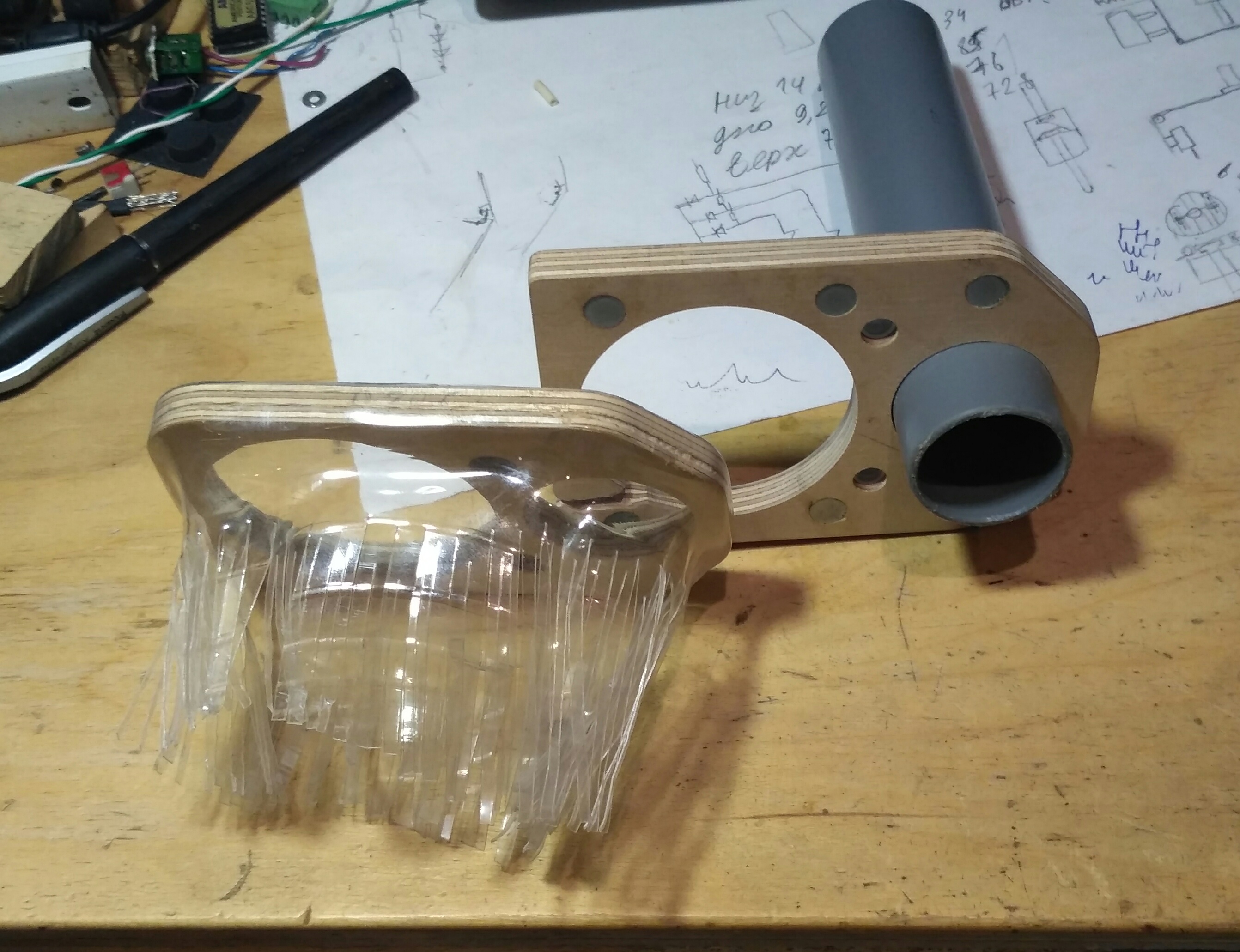

VGT писал(а): ↑ а что такое взрослая? Все что я видел это насадки со щеткой. и кмк эта щетка мешает аспирации работать.
я как раз возлагаю большие надежды на аспирацию так как защит станок практически не имеет и надо усосать все. А это шум, тепло и расходы на электричество и воду бОльшие, чем электропотребление самого станка.
Это специализированные пылесосы с большой производительностью по воздуху и длительным режимом работы, большим мешком. там стоят моторы по пару кВт и крутят на полную весь день.
Бытовой пылесос не может долго работать - у него штатный режим 10 мин. работы, пол часа перерыва. Строительный чуть больше, но тоже не непрерывно.
Если включить бытовой пылесос на полную, то под фрезой практически чисто остается ( с подводом шланга и щеткой вокруг фрезы).
Я экспериментально подобрал, что при ~1/4 мощности мой пылесос приемлемо шумит, приемлемо греется и собирает большую часть мелкой пыли - в воздухе ничего не летает, под фрезой горы нет, щетка не дает разлетаться стружке и все, что подняла в воздух фреза уходит в трубу.
Опять-же экспериментально в таком режиме пылесос не перегревается (при условии чистого мешка - практически все остается в циклоне) и работает несколько часов.
Пробовал из подручных средств Циклон - работает, но вентиляторов мало.
Пробовал на станок заводить 28-ю трубу - совсем не тянет. 32-я уже лучше, 40-я еще лучше.
Щетка такая
IMG_20220120_223006.jpg (3301 просмотр) <a class='original' href='./download/file.php?id=201274&mode=view' target=_blank>Загрузить оригинал (1.06 МБ)</a>
Из бутылки. Хорошо, что прозрачная, плохо, что жесткая и редкая.
Буду что-то менять. Слабо собирает и перегораживает обзор.

calabr писал(а): ↑ Бытовой пылесос не может долго работать - у него штатный режим 10 мин.
а то что случится? у него угольные щетки обычно - вот что неприятно. сколько у них ресурс хз - но они ж меняются?
и бытовой пылесос качает через себя, а у строительного для охлаждения отдельная крыльчатка. Но мне это все равно так как через двигатель уже обеспыленный воздух проходит. а перед ним циклон и фильтр от газели.
