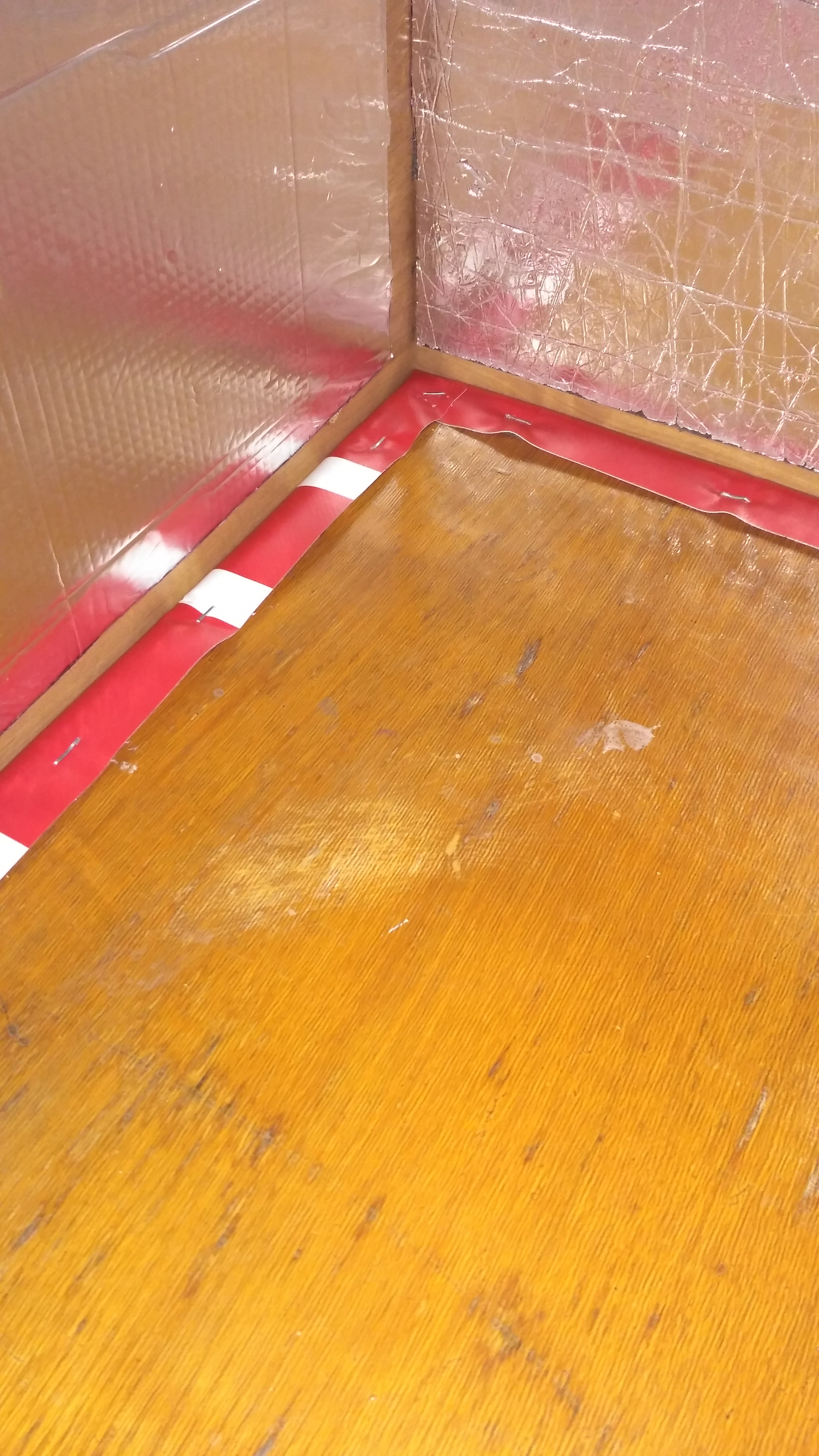

Обшил дно по периметру банером с пеной. Получился мягкий бортик, не рвется при надевании стенок. Заодно перекрыл щель между полом и стенкой.
Возможно юпка по периметру тоже не помешает, но пока без нее.
IMG_20220110_005954.jpg (3404 просмотра) <a class='original' href='./download/file.php?id=201093&mode=view' target=_blank>Загрузить оригинал (981.41 КБ)</a>
IMG_20220110_010259.jpg (3404 просмотра) <a class='original' href='./download/file.php?id=201094&mode=view' target=_blank>Загрузить оригинал (664.46 КБ)</a>
IMG_20220110_010834.jpg (3404 просмотра) <a class='original' href='./download/file.php?id=201095&mode=view' target=_blank>Загрузить оригинал (1.19 МБ)</a>
Загнать скобу в старый советский ДСП оказалось непростой задачей. Половина просто гнется. Гвоздики еще как-то забиваются.
