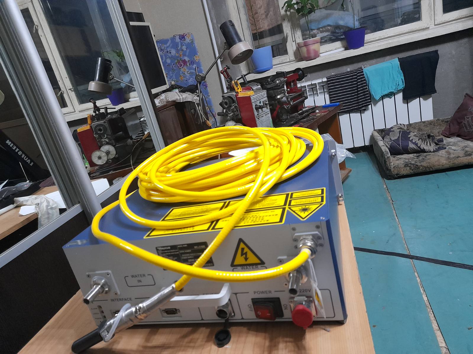

И вот пришло сердце станка - лазерный источник! Теперь займусь его подключением к контроллеру!
1.jpg (2891 просмотр) <a class='original' href='./download/file.php?id=201186&sid=f98a32667b7088c5b83d4dea9ce572a8&mode=view' target=_blank>Загрузить оригинал (202.76 КБ)</a>
2.jpg (2891 просмотр) <a class='original' href='./download/file.php?id=201187&sid=f98a32667b7088c5b83d4dea9ce572a8&mode=view' target=_blank>Загрузить оригинал (233.15 КБ)</a>
3.jpg (2891 просмотр) <a class='original' href='./download/file.php?id=201188&sid=f98a32667b7088c5b83d4dea9ce572a8&mode=view' target=_blank>Загрузить оригинал (245.64 КБ)</a>

Кто нибудь подключал источник Raycus RFL-C1000 нового образца? Сейчас занимаюсь его подключением и возникают вопросы.
Nik777
Сообщения: 20
Зарегистрирован: 18 июл 2021, 11:21
Re: Собираю оптоволоконный лазер 1300х1300 500Вт по металлу
Сообщение Nik777 »
На днях буду подключать, по схеме вроде бы все просто, на 7 pin +24 подать, вход MOD подключить к ШИМ выходу контроллера.
А вот с оптическим кабелем сегодня вышла загвоздка, на разъеме головы не поворачивается ключ, то ли сильней давить надо или сильней крутить, на видео в ютьюбе должен без усилия защелкнуться, на установленной голове сложно понять, завтра буду снимать
А все разобрался, кольцо резиновое сверху должно быть только одно) снял с кабеля кольцо, оставил с головы
