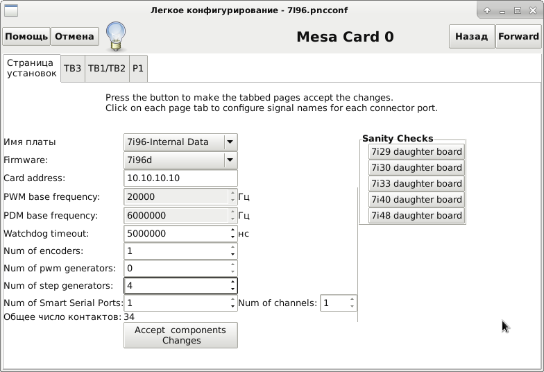

Сейчас завис с подключением шпинделя.
Планирую управлять шпинделем сигналом 0-10V, Mesa 7I96 будет генерировать ШИМ 5V, а далее ШИМ буду преобразовывать в сигнал 0-10V. Попробовал сделать по данным видео
https://www.youtube.com/watch?v=YkQ8FZg4ZX0
https://www.youtube.com/watch?v=i6wO_pgAIuI
С первого раза не получилось. Попробую еще раз пересмотреть, возможно, что-то упустил (та же mesaflash не последней версии, но пока не понял как ее обновлять), если не получится, попробую другие варианты.

У меня пока Mesa не хочет генерировать ШИМ.

Спасибо, подробно посмотрю когда решу вопрос с генерацией ШИМ. У меня примерно аналогичная плата.

tpolimer2000 писал(а): Спасибо, подробно посмотрю когда решу вопрос с генерацией ШИМ.
А что с ним не так?
Прошивается плата при помощи месафлэш на прошивку 7i96d_1pwm и на 4-м степгенераторе появляется ШИМ на pul + пине. И берётся с этого же клемника GND. (всего 2 проводка) И можно мультиметром замерять напряжение, как меняется от 0-5в при смене оборотов шпинделя.
Ну и через PncConf настраивается выход 4 на частоту шпинделя. Главное в ручную прописать в начале хал файла что ШИМ = 1 (там стоит = 0 - почему-то конфигуратор не сохраняет 1)

xenon-alien писал(а): А что с ним не так?
Да вроде бы все так и делал.
Прошивку 7i96d_1pwm залил, настраивал с помощью PncConf, уменьшал num of step generator до 4 и настраивал шпиндель. Да PncConf не сохраняет pwm generator, после настройки заходил в .hal и менял numpwmgens = 0 на numpwmgens = 1. Подключался на 4 канале STEP\DIR, на проводах GND и STEP4+. Потом заходил в LinuxCnc и пытался управлять шпинделем, а выходы ШИМ подключил к анализатору логических уровней. Анализатор ни чего не зафиксировал.
Возможно что-то упустил или запутался. Завтра все перепроверю.

Что-то не могу понять, где ошибаюсь в настройках генерации ШИМ платой Mesa 7I96.
Версия Linux - Linux milling 4.9.0-8-rt-amd64 #1 SMP PREEMPT RT Debian 4.9.110-3+deb9u6 (2018-10-08) x86_64 GNU/Linux.
Версия LinuxCnc - 2.8.2-89-gccf8f2d58 (AXIS)
Описываю последовательность своих действий
1. Залил прошивку и перегрузил Mesa
mesaflash --device 7i96 --addr 10.10.10.10 --write 7i96d_1pwm.bit
mesaflash --device 7i96 --addr 10.10.10.10 --reload

3. Настроил PncConf
Снимок экрана_2022-03-21_11-25-01.png (2629 просмотров) <a class='original' href='./download/file.php?id=202332&sid=92614d3bfe1d1abbb99efb3503beff52&mode=view' target=_blank>Загрузить оригинал (80.45 КБ)</a>
Снимок экрана_2022-03-21_11-26-07.png (2629 просмотров) <a class='original' href='./download/file.php?id=202333&sid=92614d3bfe1d1abbb99efb3503beff52&mode=view' target=_blank>Загрузить оригинал (90.67 КБ)</a>
Снимок экрана_2022-03-21_11-26-47.png (2629 просмотров) <a class='original' href='./download/file.php?id=202334&sid=92614d3bfe1d1abbb99efb3503beff52&mode=view' target=_blank>Загрузить оригинал (90.38 КБ)</a>
Снимок экрана_2022-03-21_11-30-01.png (2629 просмотров) <a class='original' href='./download/file.php?id=202338&sid=92614d3bfe1d1abbb99efb3503beff52&mode=view' target=_blank>Загрузить оригинал (53.51 КБ)</a>
Снимок экрана_2022-03-21_11-30-21.png (2629 просмотров) <a class='original' href='./download/file.php?id=202339&sid=92614d3bfe1d1abbb99efb3503beff52&mode=view' target=_blank>Загрузить оригинал (52.12 КБ)</a>
4. Поменял файл 7I96.hal, изменил numpwmgens = 0 на numpwmgens = 1
5. Затем запустил LinuxCnc, нажал на кнопку вращать шпиндель вперед и пару раз нажал + и - чуть ниже. Пытаясь увидеть ШИМ в логическом анализаторе, который подключил ко всем выходам на 4 канале STEP\DIR. Анализатор не увидел ШИМ, как и изменения в уровнях сигналов.
Что я делаю не так?

Re: Maho 400p фрезерный станок по металлу (400x250x375)
ну так а чего не поставил 1 на ШИМ? (и жмакаем "accept changes")
И по идее там где 4 генератор можно выставить шпиндель... (давно делал, так что не факт)

xenon-alien писал(а): ну так а чего не поставил 1 на ШИМ? (и жмакаем "accept changes")
А его не поставить, программа сбросит любое значение в 0.
Мне кажется, что упускаю какую-то мелочь, но какую еще не понял. Пока решил переключится на что-то другое, чтобы вернуться с чистым взглядом. Начал потихоньку разбираться с hal и ini, очень интересный подход используется в LinuxCnc.
