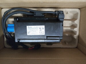

Потихоньку прибывает электроника.
7i96 и плата опторазвязки (3287 просмотров) <a class='original' href='./download/file.php?id=202199&sid=e03bbe93cc34ff66f6db1d5a482062f3&mode=view' target=_blank>Загрузить оригинал (364.61 КБ)</a>
Серва (3281 просмотр) <a class='original' href='./download/file.php?id=202200&sid=e03bbe93cc34ff66f6db1d5a482062f3&mode=view' target=_blank>Загрузить оригинал (325.2 КБ)</a>
Серва
Серва с тормозом (3281 просмотр) <a class='original' href='./download/file.php?id=202201&sid=e03bbe93cc34ff66f6db1d5a482062f3&mode=view' target=_blank>Загрузить оригинал (343.2 КБ)</a>
Серва с тормозом
Провода к сервоприводам (3281 просмотр) <a class='original' href='./download/file.php?id=202202&sid=e03bbe93cc34ff66f6db1d5a482062f3&mode=view' target=_blank>Загрузить оригинал (392.01 КБ)</a>
