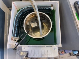

чиллер.jpg (5611 просмотров) <a class='original' href='./download/file.php?id=205948&mode=view' target=_blank>Загрузить оригинал (851.14 КБ)</a>
Чиллер из мобильного кондиционера версия 2.
1. Демонтирована верхняя улитка обдува испарителя, вал крыльчатки срезан. ( там один двигатель вертикально, снизу улитка обдува конденсатора, сверху испарителя). На фото без крышки.
2. Вокруг испарителя склеен бачок из вспененного ПВХ 5 мм.
3. В бачок вставлена колба из нержавейки от чайника-термопота, в неё уже погружена помпа и залита дисциллировка.
Между испарителем и колбой из нержавейки залит автомобильный антифриз ( на фото зелёный) , он не циркулирует, играет роль теплопередачи ( холодопередачи :) ) от испарителя к колбе, а дальше уже охлаждается дисциллированная вода. Благодаря такой развязке дисциллированная вода не контактирует с медью-алюминием и железом, только с нержавейкой.
Мобильных кондиционеров сейчас полно на авито по 5-6 тысяч, самый бюджетный вариант получается.

Тенгель , радиатор самогнутый?
Тенгель
Сообщения: 1796
Репутация: 619
Откуда: Чита
Re: Чиллер ( тепловой насос) своими руками ?
Сообщение Тенгель »
Q-starь писал(а): ↑20 дек 2022, 03:52 Тенгель , радиатор самогнутый?
Верхний охлаждающий радиатор ( правильно "испаритель" ) изначально такой формы и был. Там, где сейчас антифриз и вода, была выдувающая улитка холодного воздуха .
