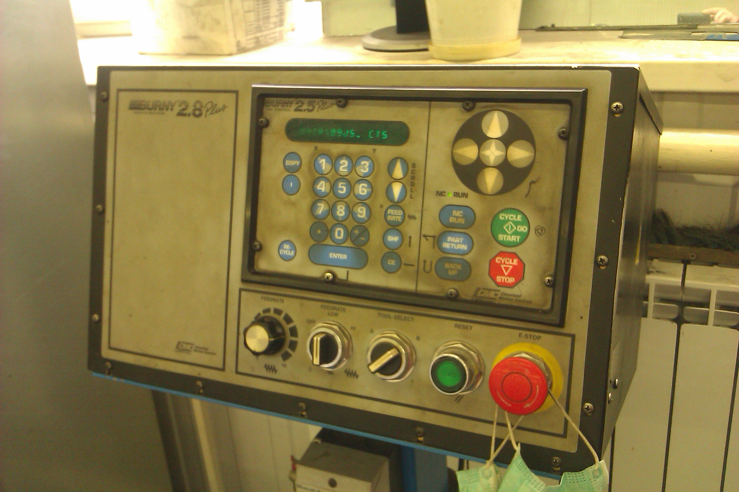

Добрый день! Кто сможет помочь? Станок Plasma Florett фирмы SPIRO. Контроллер BURNY 2.8. После сбоя персонального компьютера не можем настроить связь между компьютером и контроллером. т. 89196377508

Сообщения: 22776
Re: Необходимо настроить ЕМС под плазморез.
Как компьютер к станку подключается?
