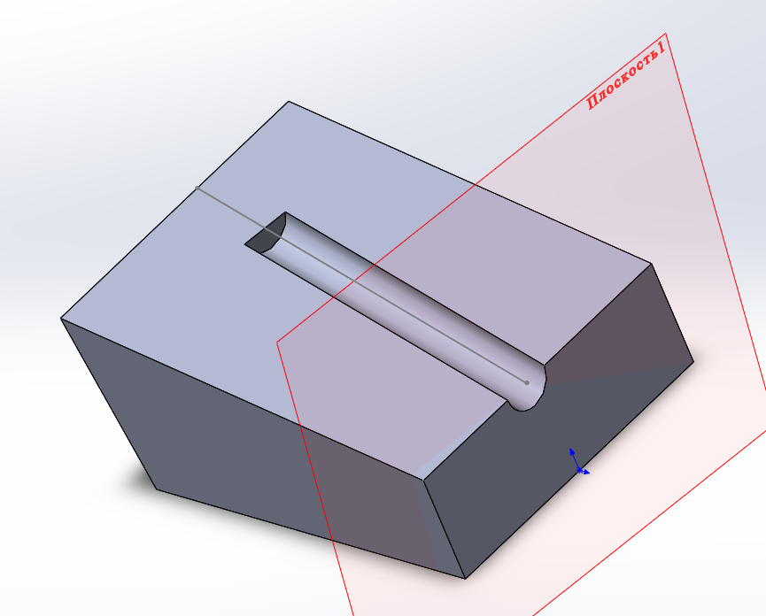

Спроектировал вот такую хрень, которая жестко задает пространственные углы, напечатал ее. А уже с ее помощью на том-же точиле: "легким движением руки брюки превращаются..." На фото все тот-же многострадальный переточенный гравер.

Pens писал(а): 08 янв 2022, 12:07
sas_75 писал(а): 08 янв 2022, 08:39 Pens, можно посмотреть приспособу для заточки пятки?
Да ничего особенного. В соответствии с принципом диалектического материализма - не можешь сделать сам своими руками - делай приспособу :hehehe:
Насколько я понимаю, уклон горизонта должен быть противоположен, ибо затыловка делается по полукруглой части

sas_75 писал(а): 08 янв 2022, 18:28 Насколько я понимаю, уклон горизонта должен быть противоположен, ибо затыловка делается по полукруглой части
Угол заклонения гравера к привалочной плоскости 10 градусов, а т.к. диск наклонен на 16 градусов к вертикали, то результирующий угол затыловки получается 6 градусов. Заточка идет задней частью диска. Повторюсь. Вот как это выглядит на станке. Ось вращения диска заклонена к столу для переточки граверов под 32 градуса.

Теперь понятно. Значит наклон двигателя мне не показался
