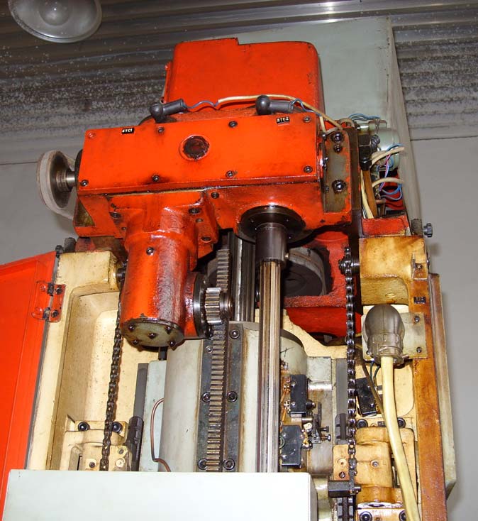

А кто-нибудь пытался установить электронную измерительную систему на осьZ (на шпиндель поставить или линейку или (скорее всего) энкодер)?

Очень красиво сделали станок, жалко мало данных написали.
Вот сейчас заканчиваем модернизацию 2А450, по руководству с МЗКРС. Привода все заменили на асинхронные. Оптику оставили родную. Всю электрику смонтировали в колонне.
По поводу отсчетного устройства на оси Z и W это точно делал сам завод )

Делала завод....
т.е. посадочных мест нет и измерительную линейку (или энкодер) притулить не получится?

Если долго мучаться то что-нибудь получится.
Конкретно ваш станок - не знаю что у него в голове. У меня на 2А450 это крайне сложно. Со шпиндельной бабкой еще можно думаю как-то решить (хотя там тоже есть нюансы, при отжатом тормозе она немного отпадает от колонны), а вот пиноль полностью прячется внутрь, торчит только тонкая лента барабана для пружины возврата за которую последний ее тянет...

Добрый день !
В принципе все возможно и энкодер и линейку но нужно в механике изменить конструкцию у меня есть такой станок на модернизации хочу установить чпу NC 230 и сделать ему 4 ось как опцию но это будет к весне тогда и разработаю переделку механики и мест под под линейки есть различные способы модернизации все зависит от цены вопроса если нужна информация я отвечу в мере моих знаний.
