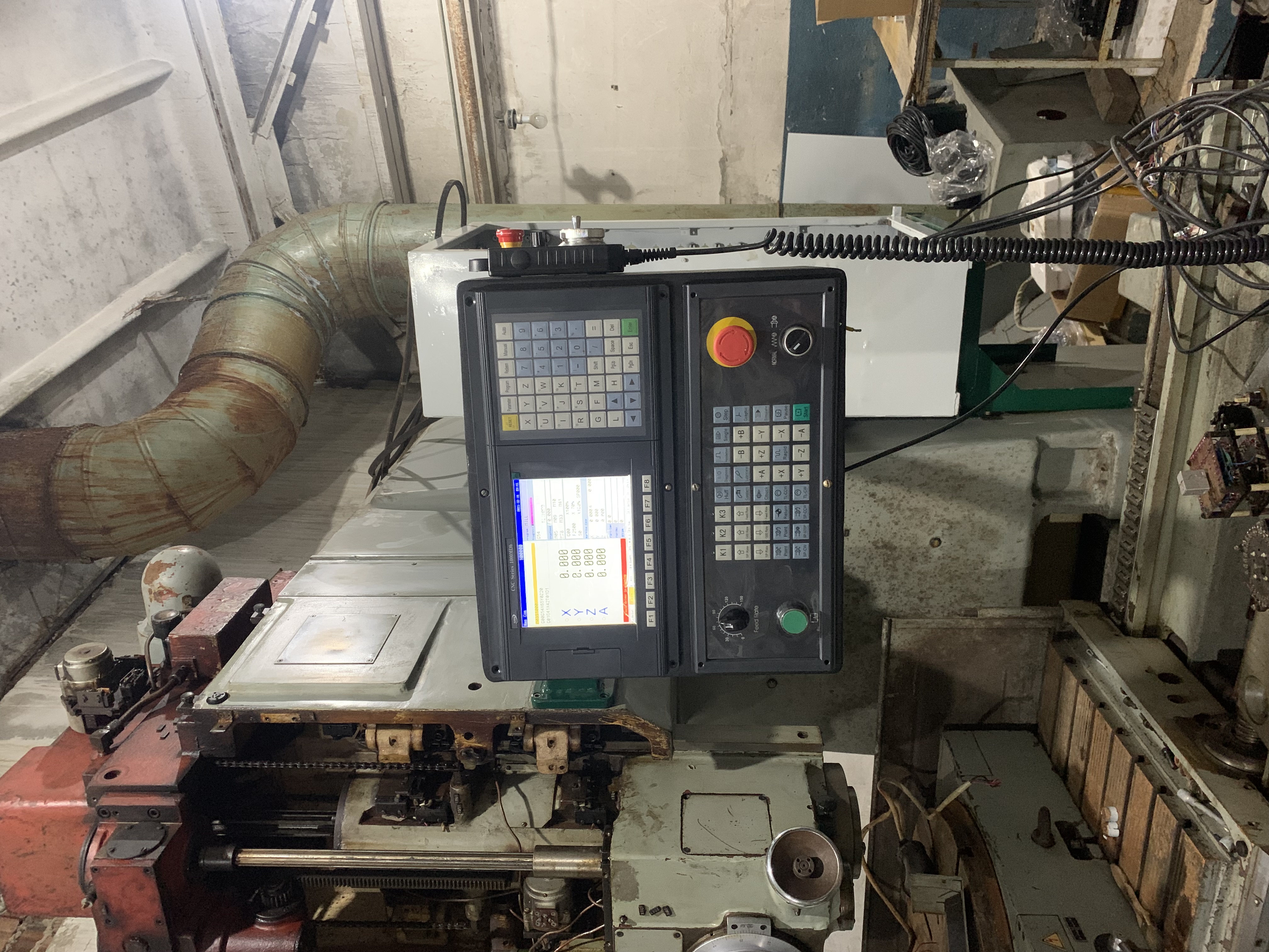

А кто-нибудь пытался установить электронную измерительную систему на осьZ (на шпиндель поставить или линейку или (скорее всего) энкодер)?
SS850353.jpg (4352 просмотра) <a class='original' href='./download/file.php?id=123665&mode=view' target=_blank>Загрузить оригинал (80.36 КБ)</a>

Очень красиво сделали станок, жалко мало данных написали.
Вот сейчас заканчиваем модернизацию 2А450, по руководству с МЗКРС. Привода все заменили на асинхронные. Оптику оставили родную. Всю электрику смонтировали в колонне.
По поводу отсчетного устройства на оси Z и W это точно делал сам завод )

Делала завод....
т.е. посадочных мест нет и измерительную линейку (или энкодер) притулить не получится?

Если долго мучаться то что-нибудь получится.
Конкретно ваш станок - не знаю что у него в голове. У меня на 2А450 это крайне сложно. Со шпиндельной бабкой еще можно думаю как-то решить (хотя там тоже есть нюансы, при отжатом тормозе она немного отпадает от колонны), а вот пиноль полностью прячется внутрь, торчит только тонкая лента барабана для пружины возврата за которую последний ее тянет...

Добрый день !
В принципе все возможно и энкодер и линейку но нужно в механике изменить конструкцию у меня есть такой станок на модернизации хочу установить чпу NC 230 и сделать ему 4 ось как опцию но это будет к весне тогда и разработаю переделку механики и мест под под линейки есть различные способы модернизации все зависит от цены вопроса если нужна информация я отвечу в мере моих знаний.
