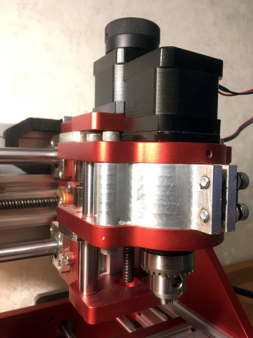

Зацените мой новый девайс!
Планирую использовать его для автоматического нарезания резьб.
Drill.jpg (1245 просмотров) <a class='original' href='./download/file.php?id=200602&mode=view' target=_blank>Загрузить оригинал (168.1 КБ)</a>
Даже не знаю, а висячие валы потянут начальный нажим метчика на отверстие?

MX_Master писал(а): ↑ Даже не знаю, а висячие валы потянут начальный нажим метчика на отверстие?
Мне казалось, что мы закрыли тему по висячим валам у этого конкретного станка :)
И сошлись на том, что их диаметр 12мм в совокупности с малой длиной, дают достаточную жесткость.
Даже проводили измерения деформации под давлением с помощью микрометра.
Что касается давления метчика, то я не представляю себе, что это за давление.
Однопроходный метчик у самого наконечника представляет собой развертку, плавно переходящую в собственно "нарезательную" часть, ввинчивающуюся в заготовку своими силами.

Хм, мне кажется не вывезет резьбу такой шаговик. Но попробовать можно =)

VeterMir писал(а): ↑ Хм, мне кажется не вывезет резьбу такой шаговик. Но попробовать можно =)
Ха! Это ж не просто шаговик, а ШД, вставленный в планетарный редуктор диаметром 42 мм! ;)
MX_Master писал(а): ↑ а висячие валы потянут начальный нажим метчика на отверстие?
К месту упомянуть, как я нарезаю резьбу сейчас. После сверловки отверстий в заготовке, вставляю в шпиндель метчик и ослабляю шпиндель в хомуте так, чтобы он под своим весом (200 - 300 г.) опускал метчик в отверстие.
Соосность выдерживаю на глаз и на ощупь (но это все равно лучше, чем метчиком в держателе вручную).
Дальше кручу за гайку или помогаю ключом.
Шаговик, если он с редуктором, возможно, и потянет. А вот справится ли механика, не знаю.
А у метчика концевик обычный квадратный? Просто, сам патрон трёхкулачковый, а зажимать за круглую часть концевика будет неэффективно.

MX_Master писал(а): ↑ А у метчика концевик обычный квадратный? Просто, сам патрон трёхкулачковый, а зажимать за круглую часть концевика будет неэффективно.
Да, квадратный :( Но патрон, вроде бы, надежный по отзывам. Да и метчики самые популярные у меня М2, М3. Редко - М4 (но там я уже могу резьбовой фрезой нарезать). Изначальная идея была напялить ER11 на вал редуктора, но закончилась плачевно (я рассказывал, как нудно его потом спиливал) :)

Почему не резьбофрезами? Из-за люфтов?

ddovod писал(а): ↑ Почему не резьбофрезами? Из-за люфтов?
Тупо нет таких мелких фрез + они дорогие + легко ломаются :)
Люфты не мешали мне нарезать резьбу "оптического" качества:
https://youtu.be/O548xZ-Y9IM?t=96

Курдль писал(а): ↑ Планирую использовать его для автоматического нарезания резьб.
А чо никто не спросил, как я планирую синхронизировать вращательное и поступательное движения? ;)

Курдль писал(а): ↑ Зацените
А не проще шуруповертом нарезать?....

igor_kovchegin писал(а): ↑ А не проще шуруповертом нарезать?....
М2, например, в акриле? Сам-то пробовал? ;)
