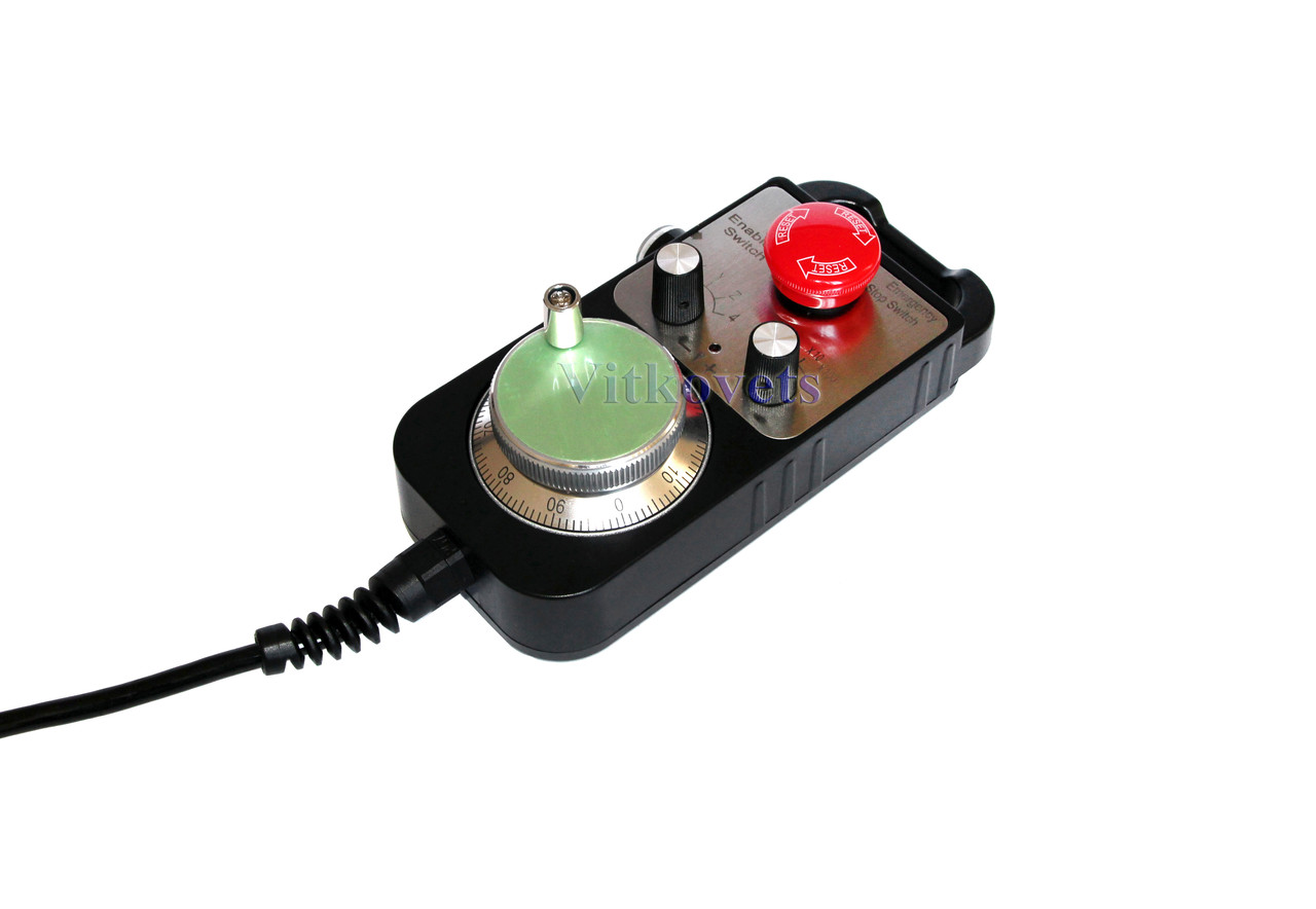

Здравствуйте,
Помогите пожалуйста подключить генератор импульсов к стойке. (MPG100)
Сделал все согласно инструкции, но не работает переключение осей и скорости.
В меню диагностики реагирует на переключения.

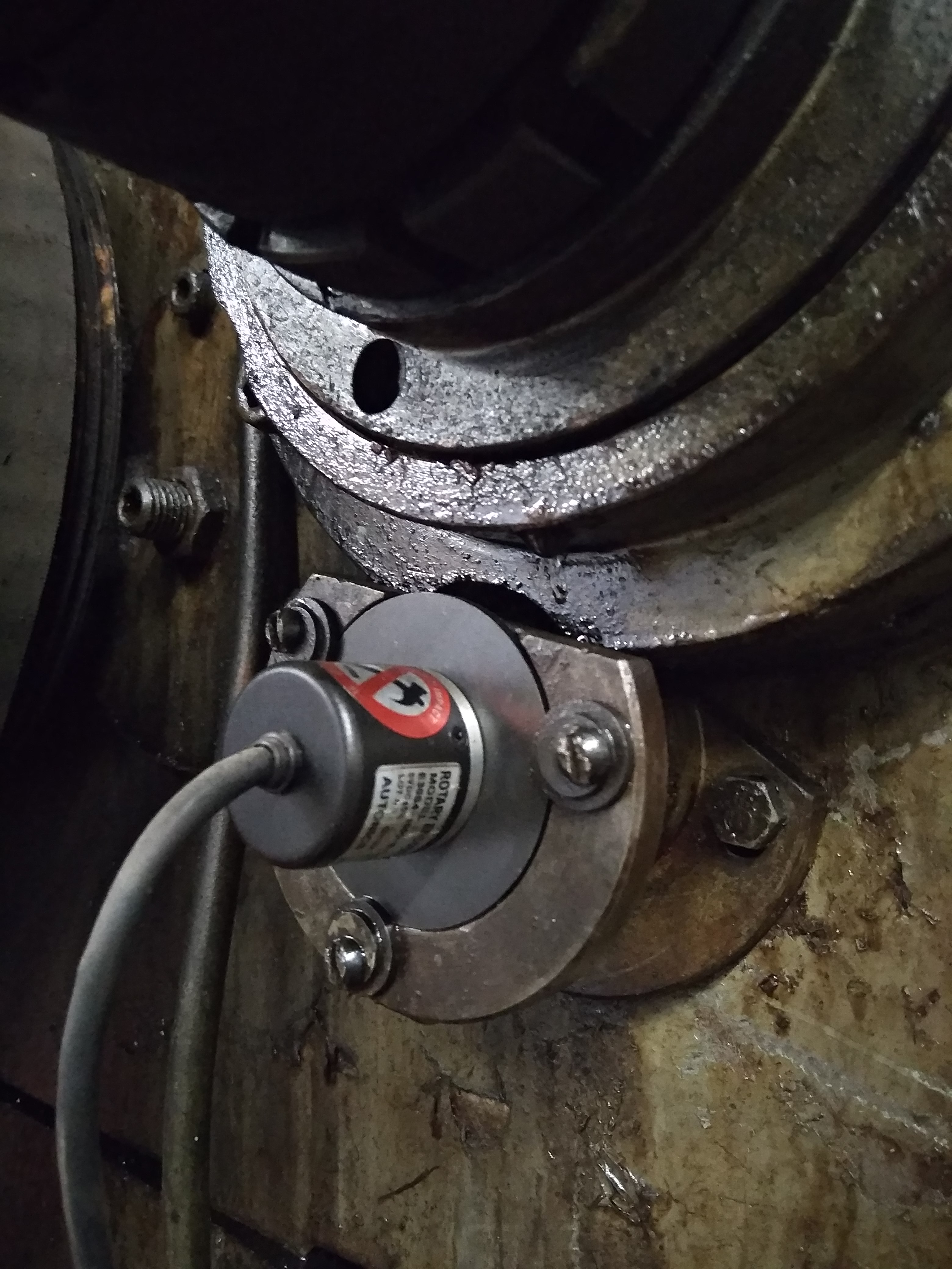

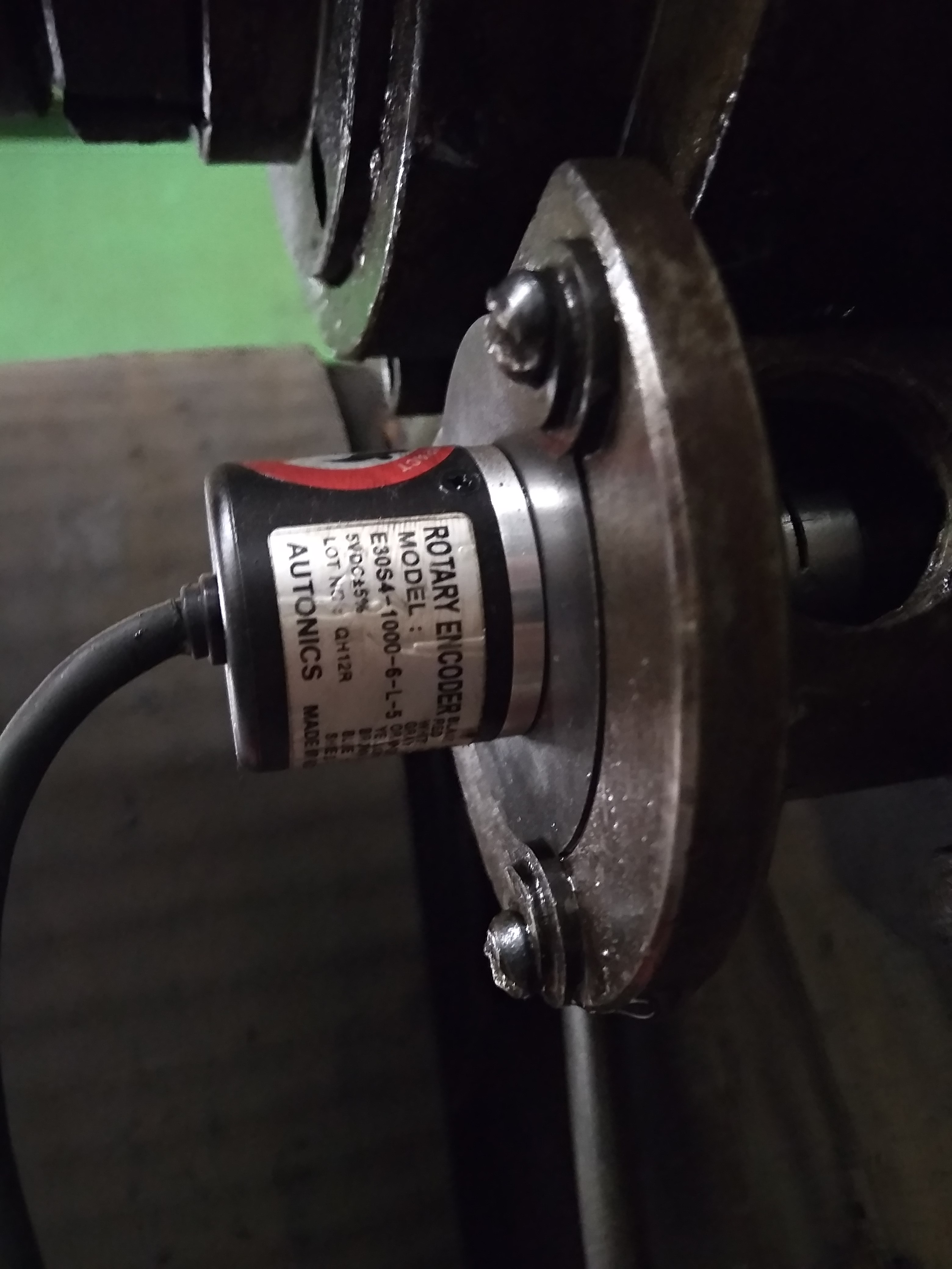

На шпиндель датчик пришлось купить и переделать крепление. Датчик требуется с дифференциальным выходом.Цена небольшая, марку сейчас не вспомню т.к. пишу в " полевых условиях". Чуть позже всё напишу и сфотографирую.
Добрый день.
Вот такой датчик установил. Старый ВЕ демонтировал, изготовили переходное кольцо.
В ЧПУ в параметрах выставил количество импульсов.
