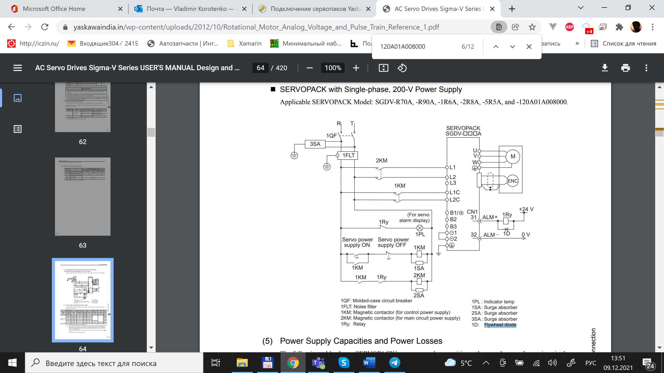

Я смотрю по руководству
The following models support a single-phase 200-V power input.
SGDV-R70A, -R90A, -1R6A, -2R8A, -5R5A
When using the SERVOPACK with single-phase, 200 V power input, set parameter Pn00B.2 to 1.
Вы про этот параметр?

эта схема будет работать?
2021-12-09.png (4342 просмотра) <a class='original' href='./download/file.php?id=200297&mode=view' target=_blank>Загрузить оригинал (486.98 КБ)</a>
Re: Подключение сервопаков Yaskawa sgdv - 2R8A01A servopack
vkorotenko писал(а): эта схема будет работать?
аха
vkorotenko писал(а): When using the SERVOPACK with single-phase, 200 V power input, set parameter Pn00B.2 to 1.
аха
