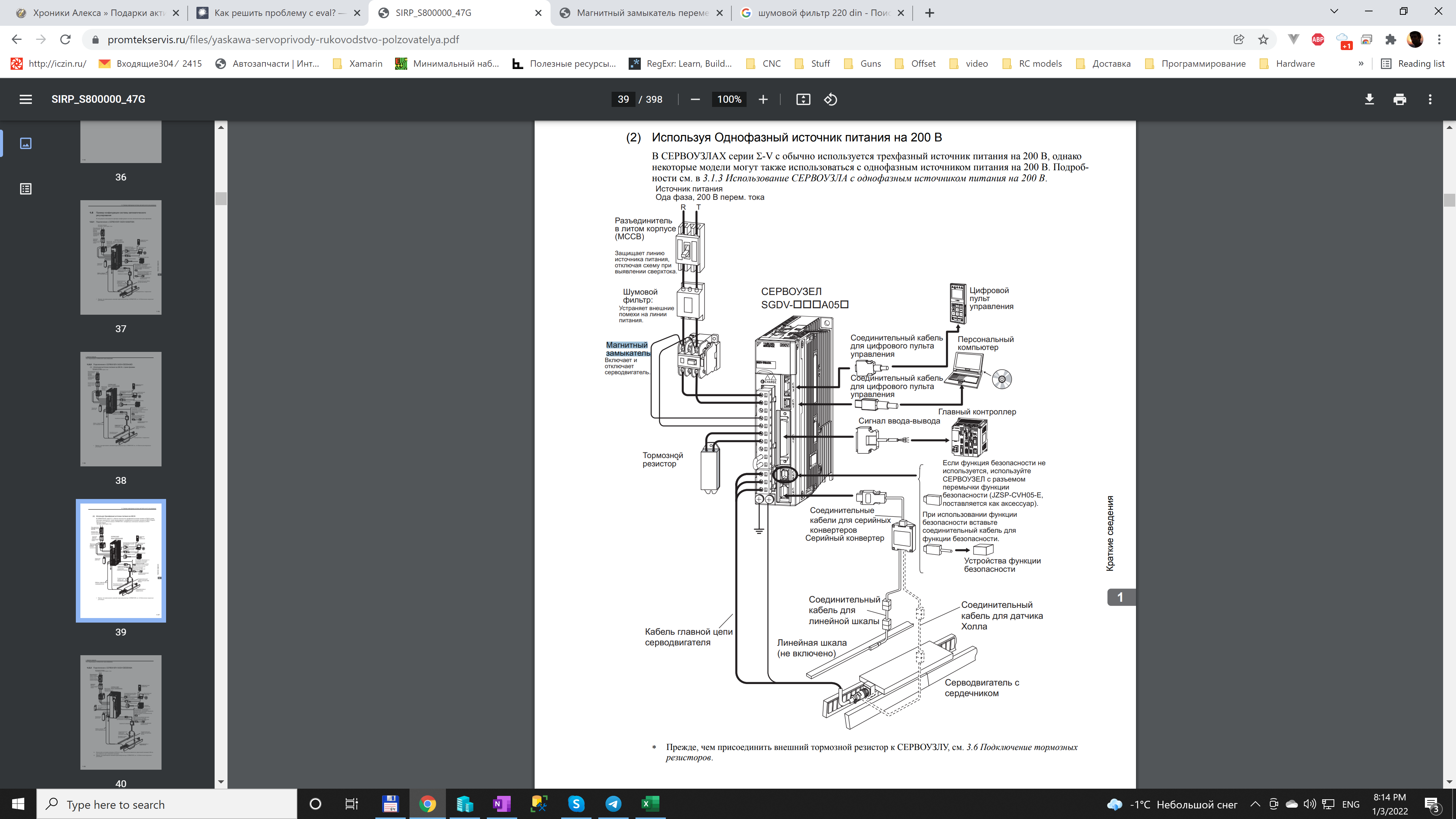

Я смотрю по руководству
The following models support a single-phase 200-V power input.
SGDV-R70A, -R90A, -1R6A, -2R8A, -5R5A
When using the SERVOPACK with single-phase, 200 V power input, set parameter Pn00B.2 to 1.
Вы про этот параметр?
И как в этом случае подключать питание?
vkorotenko
Сообщения: 10
Зарегистрирован: 21 фев 2020, 15:58
Настоящее имя: Коротенко Владимир Николаевич
Re: Подключение сервопаков Yaskawa sgdv - 2R8A01A servopack
Сообщение vkorotenko »
эта схема будет работать?
2021-12-09.png (4377 просмотров) <a class='original' href='./download/file.php?id=200297&mode=view' target=_blank>Загрузить оригинал (486.98 КБ)</a>
vkorotenko писал(а): эта схема будет работать?
аха
vkorotenko писал(а): When using the SERVOPACK with single-phase, 200 V power input, set parameter Pn00B.2 to 1.
аха

Еще один вопрос.
Разъединитель
в литом корпусе
(MCCB)
В монолите не нашел такой подойдет?
https://avselectro.ru/catalog/nizkovolt ... nye/844907
И шумовой фильтр? Какой вообще?
Магнитный замыкатель вот такой
https://proelektro.eu/ru/schneider-elec ... 6480088575
2022-01-03.png (4110 просмотров) <a class='original' href='./download/file.php?id=200926&mode=view' target=_blank>Загрузить оригинал (992.33 КБ)</a>
