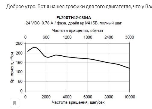

Судя по графику, проблем не должно быть.
Может драйвер поставить, который тут указан?

Kost_irk писал(а): ↑ Кстати, обратите внимание на свой график, он для полного шага, вы его используете
Вроде, да. По умолчанию же полный шаг стоит в этом драйвере.

Драйвер стабилизирует ток. Если ему не хватает напряжения для этого - ток падает. Индуктивное сопротивление растет с ростом частоты, поэтому чем больше обороты - тем больше требуется напряжение для поддержания тока.

Что мы имеем:
Двигатель FL20STH42-0804A
Номинальное напряжение: 4,32 В
Ток на фазу: 0,8 А
Сопротивление на фазу: 5,4 Ом
Индуктивность на фазу: 1,5 мГн
Удерживающий момент: 0,3 кгс*см
момент инерции ротора: 3,6*10^-7 кг*м^2
На этом форуме нашел эмпирическую формулу для расчета максимального напряжения, которое мы можем подать на ШД:
Вставлю расчеты картинкой.
2021-12-12_14-17-00.png (1045 просмотров) <a class='original' href='./download/file.php?id=200357&mode=view' target=_blank>Загрузить оригинал (15.42 КБ)</a>
Что интересно, при попытке измерить ток в разрыве от драйвера к ШД показывает сотые доли Ампера.
Сходил купил БП на 36 В. Ситуация не изменилась.
Кварк
Сообщения: 295
Зарегистрирован: 11 мар 2019, 04:46
Репутация: 15
Откуда: Томск
Сообщение Кварк »
Из расчетов видно, что необходимое напряжение в 75 В больше максимально 39В, рассчитанного по эмпирической здешней формуле.
Почему же графики такие красивые в паспортных данных?
Заказал драйвер, который использовался на графике: М415В.
Судя по всему, нужно еще и tmc5160 заказывать.
