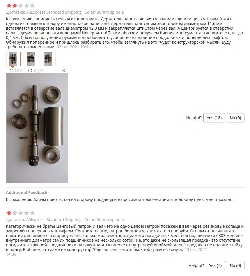

Видел также, что вы купили (или собирались) тот единственный на алике шпиндель с внешним приводом. Вы в итоге купили его? Читал, что ротор у него сделан исключительно убого, состоит из двух частей, соединяемых через резиновую прокладку, и вообще непригоден для использования. Вы этот шпиндель имеете в виду, или нашли какую-то альтернативу?

ddovod писал(а): ↑ Видел также, что вы купили (или собирались) тот единственный на алике шпиндель с внешним приводом. Вы в итоге купили его? Читал, что ротор у него сделан исключительно убого, состоит из двух частей, соединяемых через резиновую прокладку, и вообще непригоден для использования. Вы этот шпиндель имеете в виду, или нашли какую-то альтернативу?
Трудно говорить "тот или не тот", когда непонятно, о чем речь :)
Я купил вот этот (диаметром 42 мм): https://aliexpress.ru/item/4000337510357.html
Не знаю, что имеется в виду под ротором немоторизованного шпинделя. Думаю, что это просто вал для посадки патрона с одной стороны и шкива - с другой. И не могу себе представить, как и зачем его делать из 2-х частей и соединять их резиновой прокладкой.
Я участвовал в обсуждении подобных шпинделей. Сошлись на основных качественных различиях представленных по той же ссылке 2-х типов шпинделей: диаметра 36 мм и 42 мм. Шпиндель меньшего диаметра имеет патрон ER11, насаженный на вал. Это минус. В то время, как у 42 мм варианта патрон является конструктивным элементом вала (конусное отверстие под цангу прямо в валу).
Я погонял 42 мм шпиндель на биения и люфты под нагрузками. Все результаты счел удовлетворительными.

Курдль писал(а): ↑09 дек 2021, 14:42 Трудно говорить "тот или не тот", когда непонятно, о чем речь :)
Да, именно о нем и говорю. Я только что увидел, что есть вариант на 36 и 42мм, думал они все одинаковые, но, видимо, 42мм сделан получше, а двойной вал на версии 36мм

ddovod писал(а): ↑ Да, именно о нем и говорю. Я только что увидел, что есть вариант на 36 и 42мм, думал они все одинаковые, но, видимо, 42мм сделан получше, а двойной вал на версии 36мм
Спасибо, я не видел этого отзыва, иначе бы и 42 мм не купил :)
Я не разбирал свой шпиндель, но надеюсь, что у производителя нет причин так извращаться с валом, в котором уже сделано посадочное место под цангу патрона и резьба для его гайки. Это бы только удорожало производство.
Вообще, формально продавец может отвергнуть претензии про "биения под нагрузкой" из-за резиновых прокладок, т.к. в описании есть "for drilling" :)

Курдль писал(а): ↑09 дек 2021, 14:59 Спасибо, я не видел этого отзыва, иначе бы и 42 мм не купил :)
Если при отгибании вала пальцем он не смещается на миллиметр, то скорее всего вал цельный. Пожалуй, рискну и возьму себе такой же = )
К слову, 42мм у них значится как drilling, а 36 - tapping, то есть второй вообще ни под какие нагрузки, кроме вращения, не приспособлен

ddovod писал(а): ↑ Если при отгибании вала пальцем он не смещается на миллиметр, то скорее всего вал цельный. Пожалуй, рискну и возьму себе такой же = )
Я бы рекомендовал подождать результатов моих опытов. :) Правда может быть их ждать придется еще долго..
