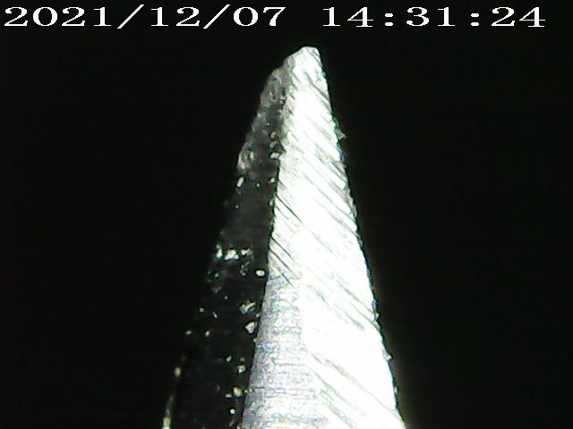

kfmut писал(а): ↑06 дек 2021, 18:09 В любом случае хвастайтесь результатом! :good:
Результаты противоречивые :thinking:
Алмазный диск позволяет точить гравер, но зерно у моего слишком грубое. Поэтому оставляет глубокие бороздки. Попробовал заменить его на корундовые диски. Результат фантастический - ни зеленый, ни красный корунд не оставляют на гравере ни малейших следов :freak: Скорее действуют как полировальные диски. Я в шоке.
Возвращаясь к диску с алмазным напылением. Он позволил убрать на гравере глубокие каверны и выбоины. Но кромки выглядят в микроскопе просто ужасно. При этом, такой гравер позволяет резать в фольге вполне приличную канавку шириной всего в 0,1 мм. Но осталась проблема "пятки". Требуется больше усилий чтобы заглубить гравер. При малом усилии он "скользит" по меди. Т.е. нужна не плоская "пятка", а с режущей кромкой. Как ее формировать - пока не знаю.
В общем, пока вывод такой - пытаться править заводскую заточку - безнадежная затея. А вот продлить жизнь уже безнадежно запоротому граверу - вполне реально. Как затачивают их на заводе - я не знаю. Вполне возможно, что граверы закаляют или цементируют уже после заточки. В таком случае встает еще вопрос глубины цементированного слоя. А это может поставить крест на самой идее заточки.
И да, игры с заточкой показали всю хлипкость станины станка. В процессе заточки достаточно пальцем коснуться станины или маховика станка и звук точения меняется.
С любом случае полученный опыт считаю полезным. Попробую найти диск с алмазным напылением с более мелким зерном.

igor_kovchegin писал(а): ↑06 дек 2021, 21:04 Просто зачем то человеку хочется использовать неподходящие для работы фрезы и перетачивать их после каждой гравировки, вместо того чтобы купить подходящие для работы фрезы или выяснить, почему их обламываем сразу...
Ответ раз - фрезы подходящие.
Ответ два - с причиной кажется разобрался. Проблема с закреплением платы. Я крепил платы на термоклей по углам. При этом в центре платы у такого крепления оставался свободный ход. В каких-то местах при гравировке возникал сильный резонанс и плата начинала вертикально вибрировать. Думаю, что именно эти вибрации и разбивали кончик гравера.

Pens писал(а): ↑ Вполне возможно, что граверы закаляют или цементируют уже после заточки. В таком случае встает еще вопрос глубины цементированного слоя
Какая еще закалка, они твердосплавные. В википедии почитайте, что это такое, если не знаете. Поэтому ваши абразивы мимо, только алмаз.

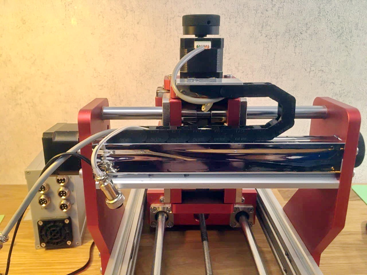

Курдль писал(а): ↑ А я бью себя по рукам, когда возникает новое желание что-нибудь переделать и приговариваю: "Это станок должен на нас работать, а не мы на него!!!"
Однако, удержаться не могу и снова что-то пытаюсь усовершенствовать.
Вот руки дошли до наведения порядка в проводах.

Pens писал(а): ↑ Как ее формировать - пока не знаю.
Для экспериментов можно и алмазным надфилем повозюкать, там 5-7 градусов наклон назад и в бок от кромки...в общем, по диагонали

Вряд ли это возможно. Вот как выглядит режущая кромка после 2-х минут воздействия алмазным диском (примерно 5000 об/мин.) Елозить столько надфилем у меня терпения не хватит :hehehe:

Pens писал(а): ↑ Вот как выглядит режущая кромк
Да, грубовато получилось, значит без нормального алмазного круга никуда :wik:

Pens писал(а): ↑ Вот как выглядит режущая кромка после 2-х минут воздействия алмазным диском (примерно 5000 об/мин.)
Это какой формы гравер? Пирамидка 3-х гранная? Для текстолита точно не подходит.
Я из ломанного гравера 0.2 после втыкания в плату делал 0.4 - 0.5 буквально 3-5 движения алмазным надфилем 1000Грид.
Просто заровнял пятку и чуть опустил затылок за кромкой. На глаз, под лупой.
Режет фольгу.
