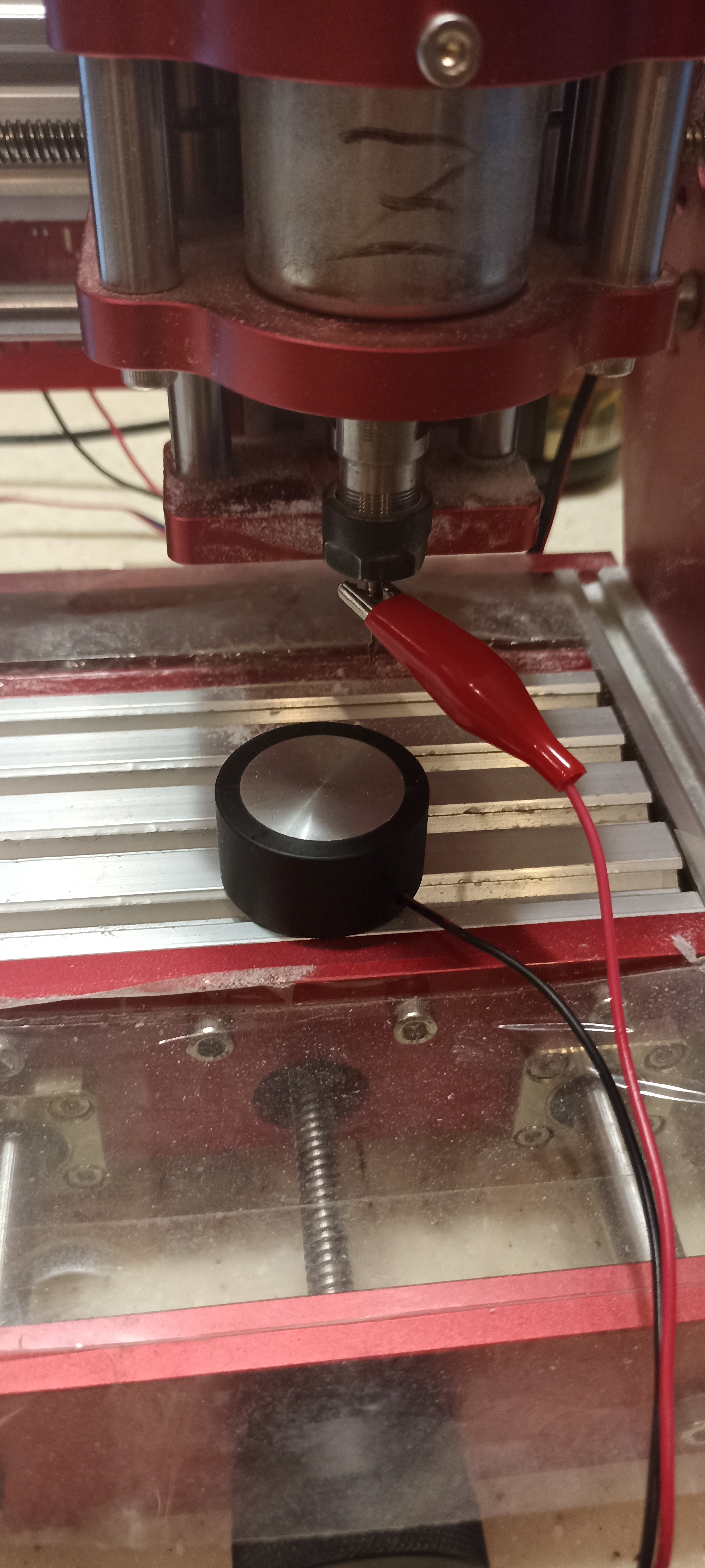

программе управляющей grbl нажимаю кнопку, карта высот,
Каким сендером пользуетесь? Candle?
А как настроить его?
Да Candle

Alifeunder писал(а): ↑ в программе управляющей grbl нажимаю кнопку, карта высот, никакого движения, ничего не открывает, в чем может быть трабл?
Остальное в программе все выполняется?
По стрелкам станок движется, по кнопке "Z-щуп" происходит поиск нулевой позиции по Z?
P.S. Если хотите, чтобы знающие люди с этого форума Вам с удовольствием отвечали, потрудитесь немного и Вы: отредактируйте прилагаемые изображения так, чтобы на них было именно то, что Вы хотите показать и чтобы их удобно было воспринимать. Т.е. если хотите показать экран - сделайте его скриншот, а не фотографируйте сбоку вместе с ненужными деталями. Последнее фото вообще приходится качать в исходном разрешении, чтобы понять, что на нем :(
А по сути вопроса, - чтобы программа начала сканировать карту высот, сначала в нее должна быть загружена УП, для которой производится сканирование. Это нужно, чтобы предварительно определить граничные координаты.
И второй вопрос: что Вы собираетесь сканировать, имея только "пятачок" измерителя длины инструмента?

В станке всё работает верно, оси движутся в нужных направлениях, при загрузке уп появилась кнопка создания карты высот, при её нажатии щуп ходит просто квадратом отмеряя точки модели гравировки, но высоту их не снимает, при нажатии отдельной кнопки z - щуп, кнопка не активна, не включается, снизу прикрепил фотографию вот как всё выглядит. Что значат настройки?
Фреза всё же опускается но контакт не снимает, просто дырявит мой пятачок фрезой

Настройки какие? В консоли ввести $$, отправить и скопировать сюда вывод настроек. Должно быть примерно как здесь viewtopic.php?p=621622#p621622.

Alifeunder писал(а): ↑ Что значат настройки?
В Candle есть меню "сервис\параметры" или "настройки". Там можно прописать действия каждой кнопки, расположенной на интерфейсных панелях. Для карты высот и Z-щупа там должны быть несколько команд, включающих G38 (это G-код работы со щупом). Что конкретно прописано в этих настройках?
И еще надо понимать, что установлено в настройках Grbl-контроллера (параметр $6).
Предлагаю тестировать не на втыкании фрезы в датчик, а замыкать контакты GND и A5 как только начнется движение оси Z вниз при поиске начальной позиции. В нормальном режиме движение должно остановиться.

Курдль писал(а): только начнется движение оси Z вниз при поиске начальной позиции. В нормальном режиме движение должно остановиться
Cостояние пина щупа и так должно меняться при замыкании контактов без всякого поиска по g38, зачем накручивать лишние сложности? :wik:

kfmut писал(а): ↑ Cостояние пина щупа и так должно меняться при замыкании контактов без всякого поиска по g38, зачем накручивать лишние сложности?
Не понял, что значит "состояние щупа"? На индикации? Где-то в программе?
Если не подать команду G38, то контроллер не будет обращать никакого внимания на состояние щупа.

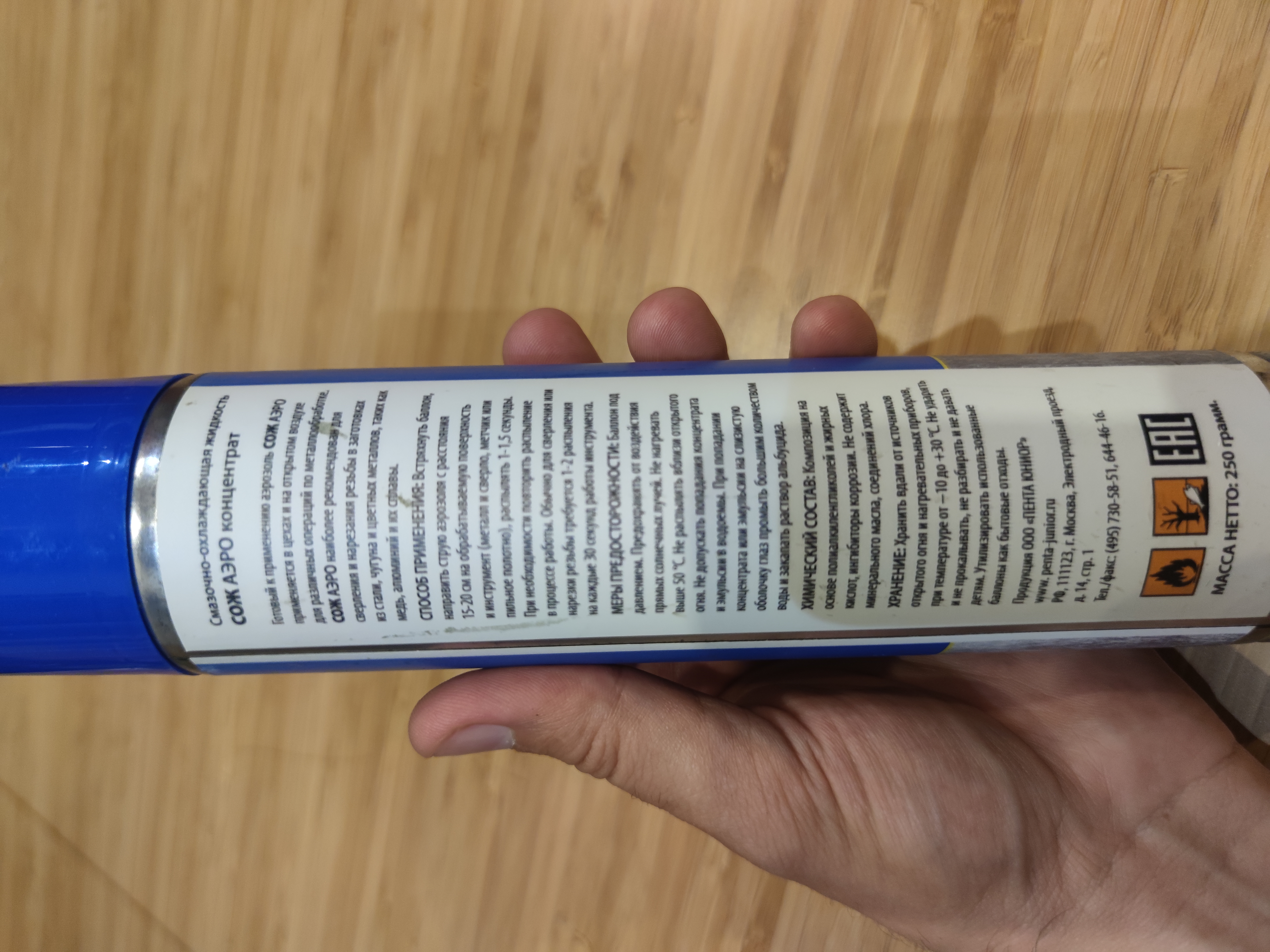

VeterMir писал(а): ↑ СОЖ
Вот в СОЖ как раз смысл есть. Во всем остальном его реально нет. Без сож даже гравировки получаются значительно хуже. Но в целом я приноровился использовать СОЖ в аэрозольном баллончике, она в виде пены ложится на заготовку.

igor_kovchegin писал(а): ↑ Но в целом я приноровился использовать СОЖ в аэрозольном баллончике
Позвольте поинтересоваться, что за СОЖ? Не WD-40 случайно? :)
А я из шприца капельным методом "орошаю" там, где надо. А акрил просто заливаю лужей воды сверху.

Курдль писал(а): ↑30 ноя 2021, 21:28 Позвольте поинтересоваться, что за СОЖ? Не WD-40 случайно? :)
Вот такая. Ее для гравировки использую. Она ложится пеной и создаёт плотную пленку такую маслянистую (но это не масло, а жирные кислоты, типа мыла что ли, легко потом смывается водой)
Из шприца поливаю раствором мыла в воде когда делаю глубокие фрезеровки, так показалось эффективней, т.к. пена в ходе выполнения программы плохо проникает в глубокие щели
