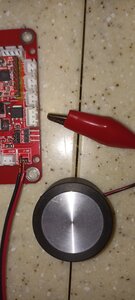

Alifeunder писал(а): ↑ интересует подключение z-щупа к плате
скорее всего на разъём j-a5, на пине А5 ардуины как раз вход щупа висит в стандартной прошивке

Alifeunder писал(а): ↑ Если раньше на плате была ардуино и можно было припаять контакты по схеме а5 5v и землю через резистор, то тут ардуино нет.
В чём сомневаетесь? На ардуине же входы-выходы идут на ту же атмегу :wik:

Alifeunder писал(а): ↑ меня интересует подключение z-щупа к плате
Вот там вот есть разъём J5A, туда и подключать, резистор нужный на плате уже есть. Только с обратной стороны платы обязательно припаять на него конденсатор на 0,1мкф, иначе много ложных срабатываний будет и, как у меня чуть выше, остановки станка внезапные. + на 5 в шину тоже допаять ёмкость на 1000-1500мкф.

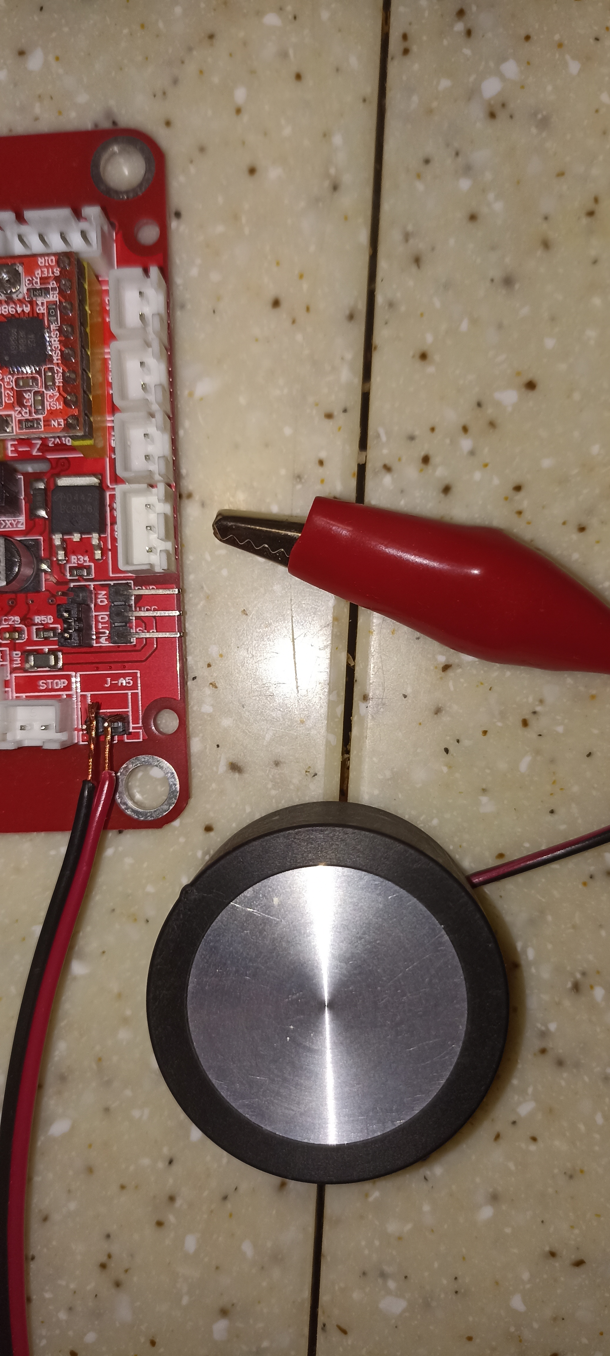

Alifeunder
Сообщения: 0
Зарегистрирован: 25 ноя 2021, 12:13
Настоящее имя: Владислав
Сообщение Alifeunder »
VeterMir писал(а): ↑25 ноя 2021, 13:06
Привет, можешь на моей фотографии изобразить куда и как паять конденсатор и выводы на щуп? Заранее спасибо.

Alifeunder писал(а): ↑25 ноя 2021, 20:40изобразить куда и как паять конденсатор и выводы на щуп? Заранее спасибо.
Ну на твоей же фотке подписан разъём j-a5, справа внизу фото, в него и втыкать щуп, а между контактами этого разъёма запаять керамическую ёмкость, чтоб паразитные наводки на провода датчика не мешали. Я запаял smd ёмкость, сдутую с ближайшей материнской платы.

VeterMir писал(а): ↑25 ноя 2021, 20:48
Получается вот так? А какой провод идёт к J чёрный? а к A5 красный? Между ними конденсатор, правильно я понял? Спасибо

Всё верно, да.
Яб, на твоём месте, запиновал бы провода в разъём mu-2f, его можно купить в любом магазине радиоэлектроники. Да и перепаял бы штырьки на hb-02, которые поставлены на этой плате, так надёжнее и феншуйнее, чтоль.

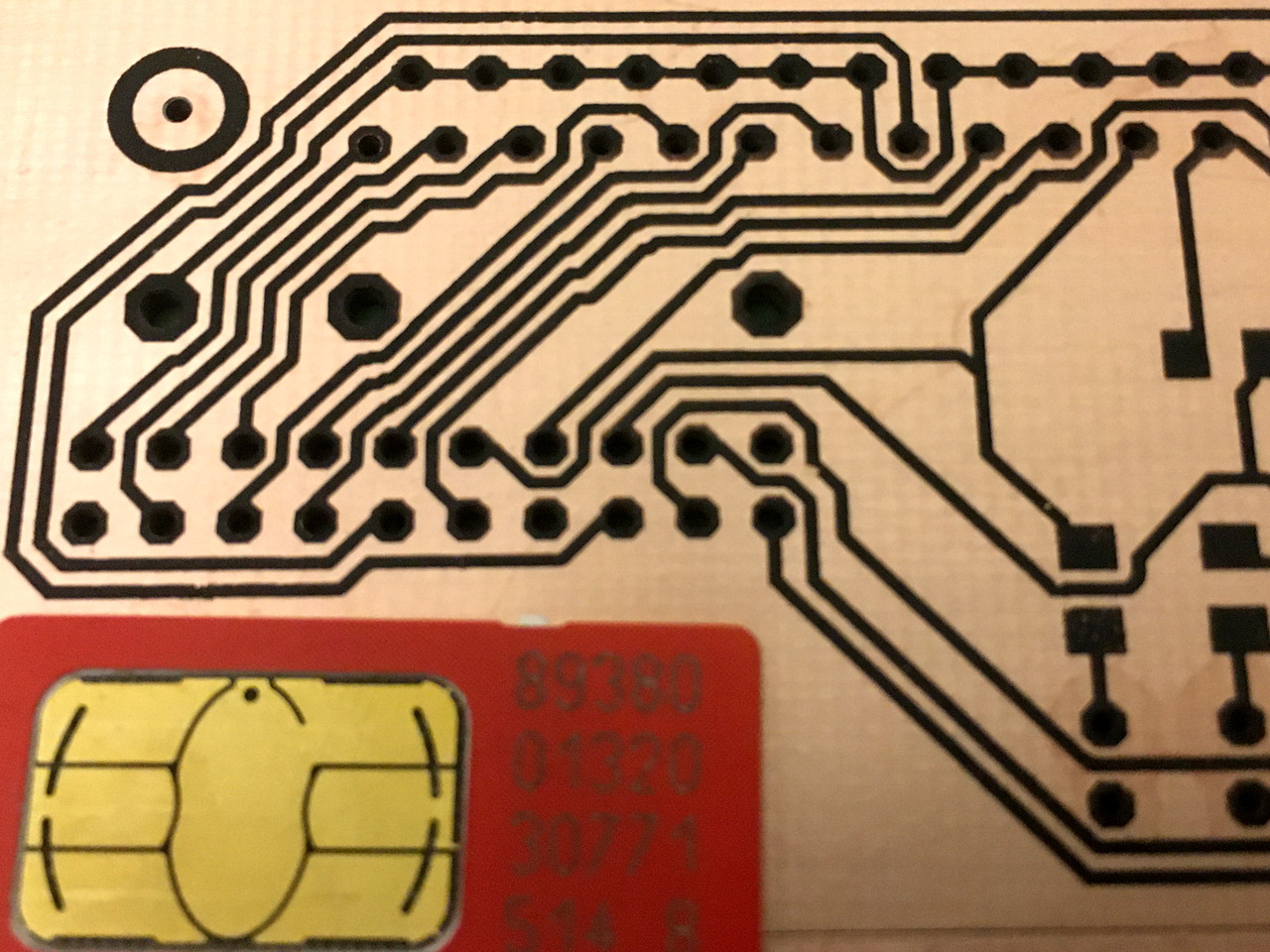

VeterMir писал(а): ↑ Ну вообще есть у 1310 pro версия с швп и линейными направляющими, стоит 30 тысяч против 17 за обычную. Но отзывов по жёсткости и работе станка нет, как и продаж этого станка в принципе.
Ни разу не попадались таковые с ШВП. На плоских рельсах - да. Сейчас посмотрел на Али - в диапазоне цен 25000р - 40000р все одинаковые "Pro" в разных конфигурациях, но без упоминания ШВП.
Вообще мне грустно было смотреть на это "Pro", в котором остались все основные недостатки предыдущего и, возможно, добавились недостатки рельсовой конструкции. На первый взгляд рельсы, прикрученные к жестким элементам конструкции, должны придать большую жесткость. НО! Вы заметили, что там на каждую ось не по 4 линейных подшипника, как в варианте с валами, а по 2? Т.е. по подшипнику на рельсу. Мне кажется, что это повлечет еще большие люфты...
igor_kovchegin писал(а): ↑ Ого... У меня другая проблема.. фрезы оставляют значительные следы на поверхности латуни и даже нейзельбера. Поэтому карту для гравировок снимаю щупом, сделанным из латунного прутка с тупым концом. А затем определяю 0 для фрезы, подкладывая щуп из нержавейки между деталью и фрезой, либо тыкаю в то место, где будет в дальнейшем выполнена гравировка. Иначе на детали потом остаётся глубокая вмятина от фрезы
Я начальную точку инструмента для плат определяю таки тыком гравера в медь. Но на очень малой подаче. На такой скорости снять карту высот в приемлемое время не представляется возможным. И вероятность повредить гравер при однократном тыке значительно меньше.
А карту высот я снимаю таким вот щупом:

VeterMir писал(а): ↑ Хм, мб тоже попробовать фрезой платы драть вместо развлечений с фоторезистом... Так то идея годная. Больше времени наподумать, меньше геммороя с химикатами и аквариумом...
Я бы не сказал, что это волшебная пилюля. Даже годный гравер для этих целей подобрать не так-то просто.
Пожалуй, тут надо для разных типов плат выбирать разные технологии. Для плат, где много дыр (напр. для многоштырьковых разъемов) и не требуется съема больших площадей меди - гравировка. Для SMD - фоторезист.
Я недавно вполне себе приличную плату изготовил ЛУТом:
