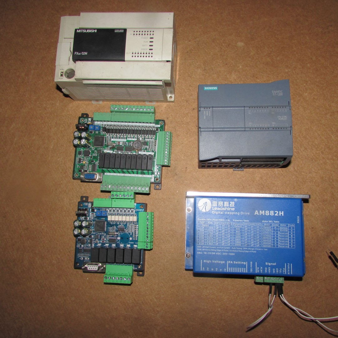

AccelStepper в первую очередь пробовал, те же грабли.
Мож ардуина кривая
Re: МиниТПА(термопластавтомат)
mikehv писал(а): ↑ Мож ардуина кривая
Какая из них :hehehe:

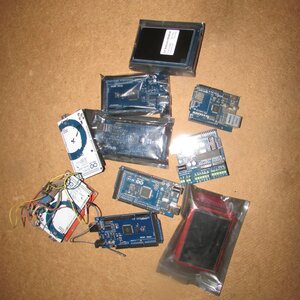

IMG_1475 (Копировать).JPG (3528 просмотров) <a class='original' href='./download/file.php?id=199950&mode=view' target=_blank>Загрузить оригинал (338.88 КБ)</a>
Проблема в том, что есть с чем сравнить генерацию. На фото драйв, чтобы отмести что драйв плохой.
IMG_1476 (Копировать).JPG (3528 просмотров) <a class='original' href='./download/file.php?id=199951&mode=view' target=_blank>Загрузить оригинал (291.61 КБ)</a>

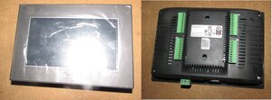

Хорошо бы подошла HMI панель от Delta со встроенным PLC. Можно подключать термопары. Но производитель зажухал функцию DRVI для работы с приводами :pssdoff: Можно конечно к этой панельки довесить еще модуль, но получается дорогой изврат.

Рулил с ардуины таким драйвером, все прекрасно работало. осциллографом бы глянуть что там такое.

aftaev писал(а): ↑25 ноя 2021, 12:55 Хорошо бы подошла HMI панель от Delta со встроенным PLC. Можно подключать термопары. Но производитель зажухал функцию DRVI для работы с приводами :pssdoff: Можно конечно к этой панельки довесить еще модуль, но получается дорогой изврат.
Жирно конечно :)

Кусочек кода покажи для работы с шаговиками. А то что я пробую https://alexgyver.ru/gyverstepper/#%D0% ... 0%98%D0%AF, работает не есть хорошо.
Возьмите библиотеку accelstepper, много лет как обкатана в кучах разных проектов и работает хорошо
Значит что то вы делаете не так. Смотрите в сторону длительности импульса, соответствия микрошага итд. 100об в минуту это совсем мало для проблем

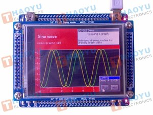

MX_Master писал(а): ↑ Саня, пиши чё надо сделать, закодим
Что качать нужно? СubeMx + СubeIde или тяжелый KEIL? Ты в чем кодишь?
Надо будет:
генерация шагов с разгон/торможение шаговиков 2-3шт (два возможно будут в паре работать интерполировать)
3 термопары по SPI Max6675
Концевики, кнопки
Экран TFT
ModBus
Пока так.
Есть така платка https://www.hotmcu.com/hyministm32v-dev ... e-p-5.html
01.jpg (3512 просмотров) <a class='original' href='./download/file.php?id=199953&mode=view' target=_blank>Загрузить оригинал (93.51 КБ)</a>
aftaev писал(а): ↑ Что качать нужно? СubeMx + СubeIde или тяжелый KEIL? Ты в чем кодишь?
СubeMX + VSCode
aftaev писал(а): ↑ Надо будет:
Концевики, кнопки
Экран TFT
ModBus
Неплохо. Получается надо разработать цельное устройство. Эдакий автономный контроллер. Я, канеш, базара нет, сделать могу, даже в корпусе, но цена будет... А чё, готовых контроллеров для ТПА нет?

MX_Master писал(а): ↑ Неплохо. Получается надо разработать цельное устройство.
Это мелочи описал. Если выложу что есть в пром. контроллере то ваще паника будет :)
MX_Master писал(а): ↑ А чё, готовых контроллеров для ТПА нет?
Есть готовые, с кучей функций но под гидравлику.
То что надо вот. Похоже на СТМ32

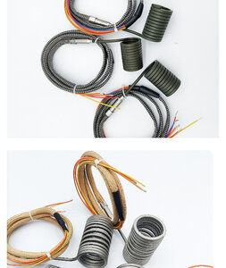

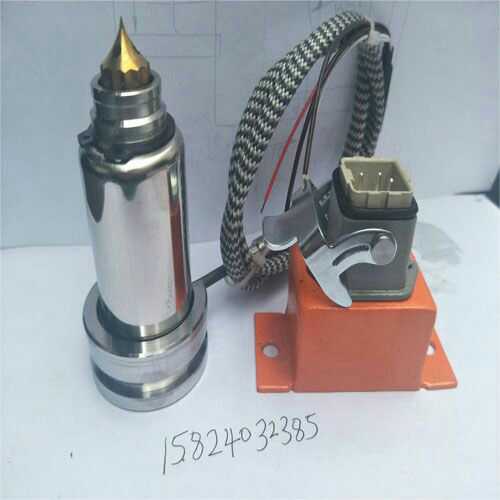

Две засады. Температура литья полисульфона 380град. Горячие каналы используют в качестве датчика температуры термопару. В качестве нагревателей планируем использовать нагреватели от горячих каналов. Это такие нагреватели у которых нагреватель и датчик упакован в трубку и смотан в спираль.
02.jpg (3468 просмотров) <a class='original' href='./download/file.php?id=199954&mode=view' target=_blank>Загрузить оригинал (266.17 КБ)</a>
Так выглядит горячий канал в сборе. Размеры по чертежам ф22мм, длина 100мм.
03.jpg (3468 просмотров) <a class='original' href='./download/file.php?id=199955&mode=view' target=_blank>Загрузить оригинал (17.51 КБ)</a>

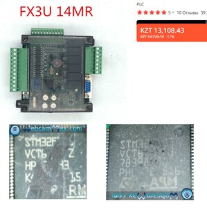

Сейчас сложность как прикрутить термопару к контроллеру без большого секса. Есть в наличии платки преобразователи термопара-I2C. ПЛК с этим не шибко дружат. Потому выбор в сторону СТМ32. У ПЛК есть аналоговые 12битные входы. Цена ПЛК около 2000руб. ПЛК хорошо дружат с HMI панелями, которые хорошо программируются.

если делать на скорую руку, stm32 не вариант. там всё таки нужно аккуратно делать, вдумчиво.
с разбегу, как на ардуине - не получится. там пока въедешь с какой стороны подходить, пару месяцев пройдет.
опять же, я наверное надоел уже повторять. но ведь в 3д принтерах термопары с раздачи уже обрабатываюся как надо, и даже миросхемы нужные бывают распаяны - только подключай термопару. почему отметаете такой вариант?
я по основной работе - программист, и как бы варюсь постоянно в этом. сделать на скорую руку программу это ещё полбеды. а вот блин ошибки в ней отлавливать и дорабатывать - это еще минимум на столько же времени, а обычно больше. поэтому всегда лучше готовое взять - там уже шишки набиты тыщами людей.

В китайских ПЛК, стоят СТМ32 + есть какая то периферия и стоят не дорого ;)
04.jpg (3456 просмотров) <a class='original' href='./download/file.php?id=199957&mode=view' target=_blank>Загрузить оригинал (217.78 КБ)</a>

aftaev писал(а): ↑ ПЛК с этим не шибко дружат. Потому выбор в сторону СТМ32.
либо, если всё остальное уже решено - просто сделать/найти отдельно преобразователь термопары в нужный аналоговый или цифровой выход. это просто
и оставить плк
