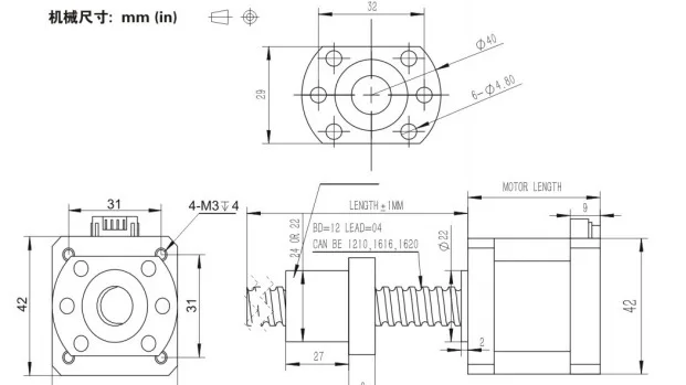

VeterMir писал(а):
Курдль писал(а): ↑
Вопрос, как засунуть гайки от ШВП в стол?
Вот в стол её поместить совсем не проблема - она ровно встанет по размерам геометрическим. И на ось X тоже встанет.
Не подскажете, каким образом не изменяя конструкции стола, вставить в него гайку ШВП, со всеми её размерами?
Я имею в виду гайку от широко распространенного привода 12 мм:

Курдль писал(а): Не подскажете, каким образом не изменяя конструкции стола
Не сильно. Расстояние от центра винта до нижней плоскости стола немногим больше 11мм, юбка гайки швп встаёт в паз профиля стола, остаётся изготовить переходную пластину с креплением к гайке швп и профилю (либо к месту крепления бронзовой гайки винтовой) - встанет со свистом.

Сообщение Курдль »
VeterMir писал(а): Расстояние от центра винта до нижней плоскости стола немногим больше 11мм
На чертеже выше диаметр тела гайки обозначен "24 OR 22". Так 24, или 22? :) А у Вас есть точные сведения о нем?

Сообщение VeterMir »
Курдль писал(а): А у Вас есть точные сведения о нем?
Позвольте, на али достаточно много гаек с валами в продаже, у которых прописаны диаметры валов и самих гаек Изображение, и там есть как 22мм, так и 24, и 36 и так далее. Выбрать нужную ведь можно? =)
