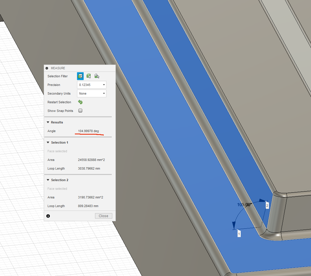

Все надеюсь, когда в F360 починят проблемы с точностью геометрии.
Напоминаю, во вставленных в сборку деталях происходит потеря точности.
Пример: 2 плоские грани под определенным углом. В разных точках измеряются разные углы.
1.png (2796 просмотров) <a class='original' href='./download/file.php?id=199040&sid=4c8332ea0d6f79a64c653f75ffdce601&mode=view' target=_blank>Загрузить оригинал (181.44 КБ)</a>
2.png (2796 просмотров) <a class='original' href='./download/file.php?id=199041&sid=4c8332ea0d6f79a64c653f75ffdce601&mode=view' target=_blank>Загрузить оригинал (179.58 КБ)</a>
Как видите, происходит ошибка после третьего знака после запятой. Деталь спроектирована в F360, т.е. не импортирована, чем теоретически можно объяснить ошибку.
Можете сказать: "сдалась тебе эта ошибка в четвертом знаке после запятой, ограничь отображение, будет округлять"
Ну щаз! Проблема в том, что F360 при вычислении параллельности/перпендикулярности оперирует именно всеми цифрами, включая ошибку.
Иной раз надо измерить расстояние между параллельными плоскостями, ан нет - между ними угол 0.00001 градус, расстояние не измерить.
Иногда нужно вытянуть грань до другой грани. Вроде должны слиться в одну, но нет - между ними "трещина нулевой толщины" из-за того, что где-то угол или еще чего-то учитывается со всеми ошибками.

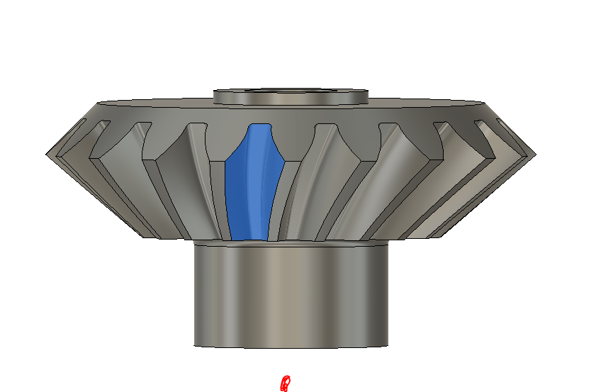

кто в курсях, как задать 3д обработку в 4х осях?
деталь коничка с круговым зубом, если без подворота , то внизу фреза плохо проходит

nik1 писал(а): 10 ноя 2021, 16:25 кто в курсях, как задать 3д обработку в 4х осях?
Нужен machining extension, стратегия flow+multi-axis и опция "restrict to 4-axis" которая ограничит перемещения 4мя осями.
но у меня их нет, по тому что делать далее подсказать не могу. Но в целом это всё что может предложить фьюжн для непрерывной многоосевой в этом случае.
Но с виду кажется, что можно сделать в 3+1... если обрабатывать зуб в позиции со смещением в сторону от оси симметрии...
например сначала правую половинку зуба, потом чуть повернуть на угол, и левую...
