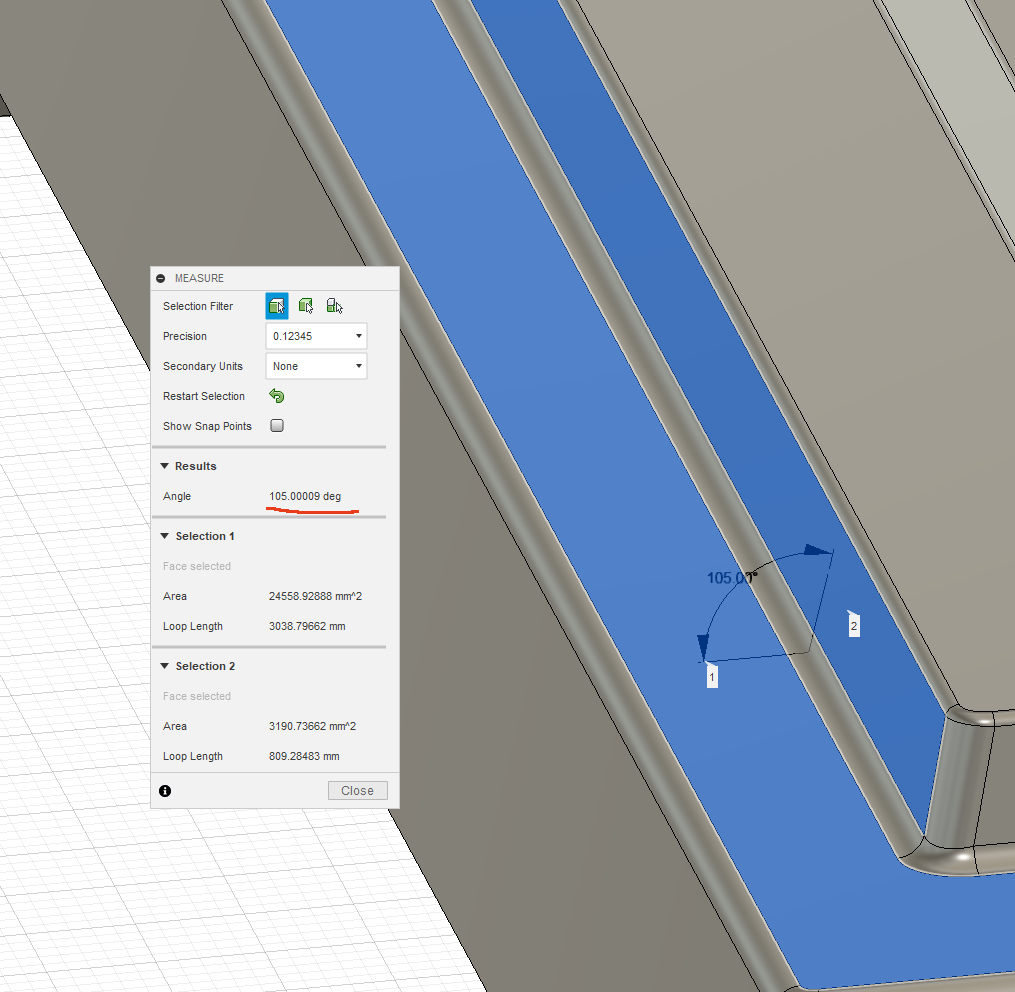

Все надеюсь, когда в F360 починят проблемы с точностью геометрии.
Напоминаю, во вставленных в сборку деталях происходит потеря точности.
Пример: 2 плоские грани под определенным углом. В разных точках измеряются разные углы.
1.png (3386 просмотров) <a class='original' href='./download/file.php?id=199040&sid=47f3b5f6ee404c4a1db1bd7237cc10a0&mode=view' target=_blank>Загрузить оригинал (181.44 КБ)</a>
2.png (3386 просмотров) <a class='original' href='./download/file.php?id=199041&sid=47f3b5f6ee404c4a1db1bd7237cc10a0&mode=view' target=_blank>Загрузить оригинал (179.58 КБ)</a>
Как видите, происходит ошибка после третьего знака после запятой. Деталь спроектирована в F360, т.е. не импортирована, чем теоретически можно объяснить ошибку.
Можете сказать: "сдалась тебе эта ошибка в четвертом знаке после запятой, ограничь отображение, будет округлять"
Ну щаз! Проблема в том, что F360 при вычислении параллельности/перпендикулярности оперирует именно всеми цифрами, включая ошибку.
Иной раз надо измерить расстояние между параллельными плоскостями, ан нет - между ними угол 0.00001 градус, расстояние не измерить.
Иногда нужно вытянуть грань до другой грани. Вроде должны слиться в одну, но нет - между ними "трещина нулевой толщины" из-за того, что где-то угол или еще чего-то учитывается со всеми ошибками.

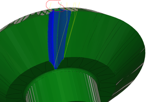

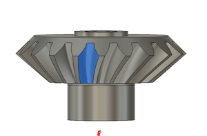

кто в курсях, как задать 3д обработку в 4х осях?
деталь коничка с круговым зубом, если без подворота , то внизу фреза плохо проходит

nik1 писал(а): ↑10 ноя 2021, 16:25 кто в курсях, как задать 3д обработку в 4х осях?
Нужен machining extension, стратегия flow+multi-axis и опция "restrict to 4-axis" которая ограничит перемещения 4мя осями.
но у меня их нет, по тому что делать далее подсказать не могу. Но в целом это всё что может предложить фьюжн для непрерывной многоосевой в этом случае.
Но с виду кажется, что можно сделать в 3+1... если обрабатывать зуб в позиции со смещением в сторону от оси симметрии...
например сначала правую половинку зуба, потом чуть повернуть на угол, и левую...

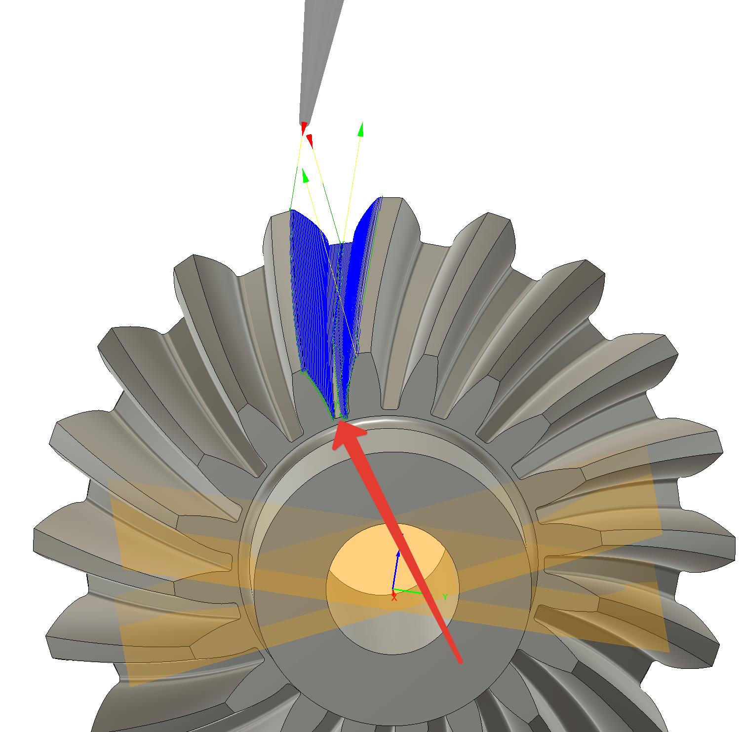

Не интересовался сколько стоит?
может подскажешь тогда тут?
через паралельные проходы с разворотом угла выходит более менее нормуль, но чутка не доходит в отмеченном месте
как поправить?
Снимок1.PNG (3110 просмотров) <a class='original' href='./download/file.php?id=199532&sid=47f3b5f6ee404c4a1db1bd7237cc10a0&mode=view' target=_blank>Загрузить оригинал (323.79 КБ)</a>

nik1 писал(а): ↑ Не интересовался сколько стоит?
подписка в месяц примерно как фьюжн на год. и ещё есть 1дневный доступ за 25кредитов облачных(примерно 1к рублей в день)
nik1 писал(а): ↑ через паралельные проходы с разворотом угла выходит более менее нормуль, но чутка не доходит в отмеченном месте
как поправить?
скинь файл(export - f3d/f3z) в личку, попробую посмотреть...

nik1 писал(а): ↑ но чутка не доходит в отмеченном месте
В основном, проблема в том, что у тебя там кусочек лишней поверхности, которая не выделена в сетапе, и он её избегает) В режиме solid design - выделяешь её и нажимаешь delete - удалит и зашьет автоматом
2021-11-10 18-26-58 Autodesk Fusion 360.jpg (3087 просмотров) <a class='original' href='./download/file.php?id=199533&sid=47f3b5f6ee404c4a1db1bd7237cc10a0&mode=view' target=_blank>Загрузить оригинал (71.44 КБ)</a>
но сейчас пришлю пример как бы обработал сам - хотя нет, в принципе у тебя оптимально получается и так. можно было бы разделить на две операции flow под разными углами, но инструменту и так тесно внизу паза, немного не подлезает нормально - приходится делать три операции с перехлестом - думаю это лишнее уже. единственное что поменял бы - tool containment - tool outside boundary.

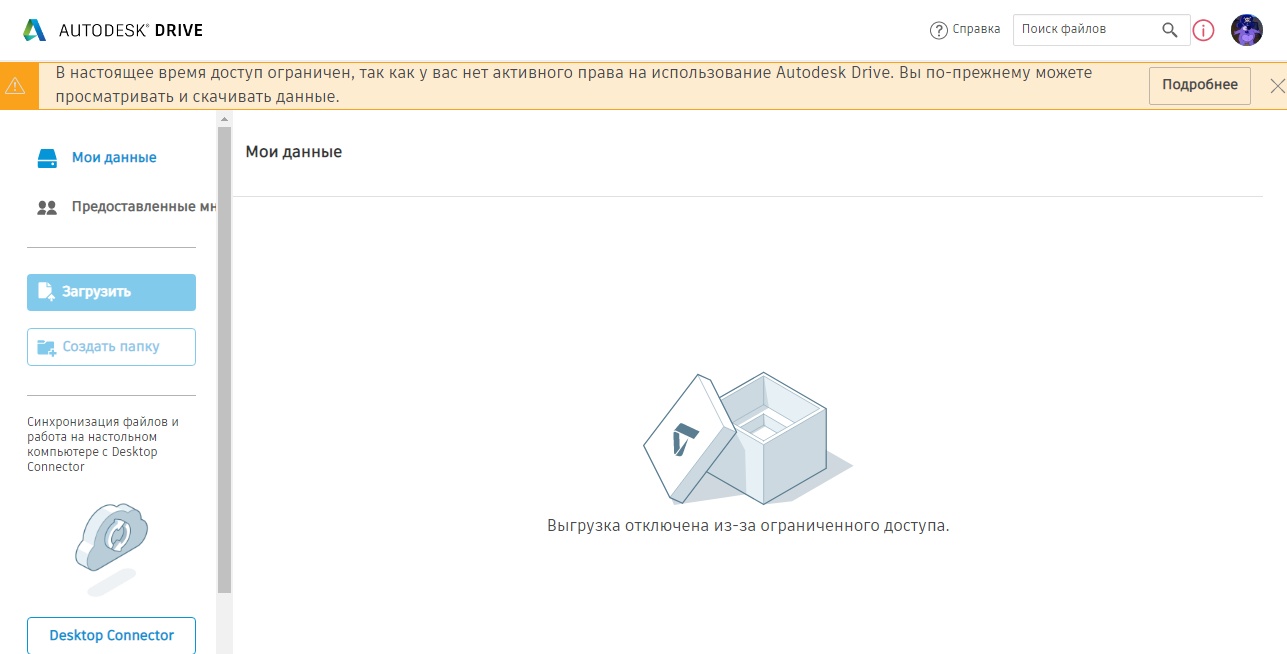

Уважаемые, а просветите, пожалуйста, чего там сталось с доступом к своим проектам фьюжика через браузер? После того как кончилась лицензия, периодически заходил на a360.autodesk.com чтобы выцепить некоторые старые проекты, сейчас зашёл, а там какой-то autodesk drive и ПУСТОТА, фьюжик, как дающий право доступа, в списке прог не значится :thinking:

Похоже в июне всё бахнули https://help.autodesk.com/view/DRIVE/EN ... RETIREMENT Спасибо, autodesk, что предупредил! :good:

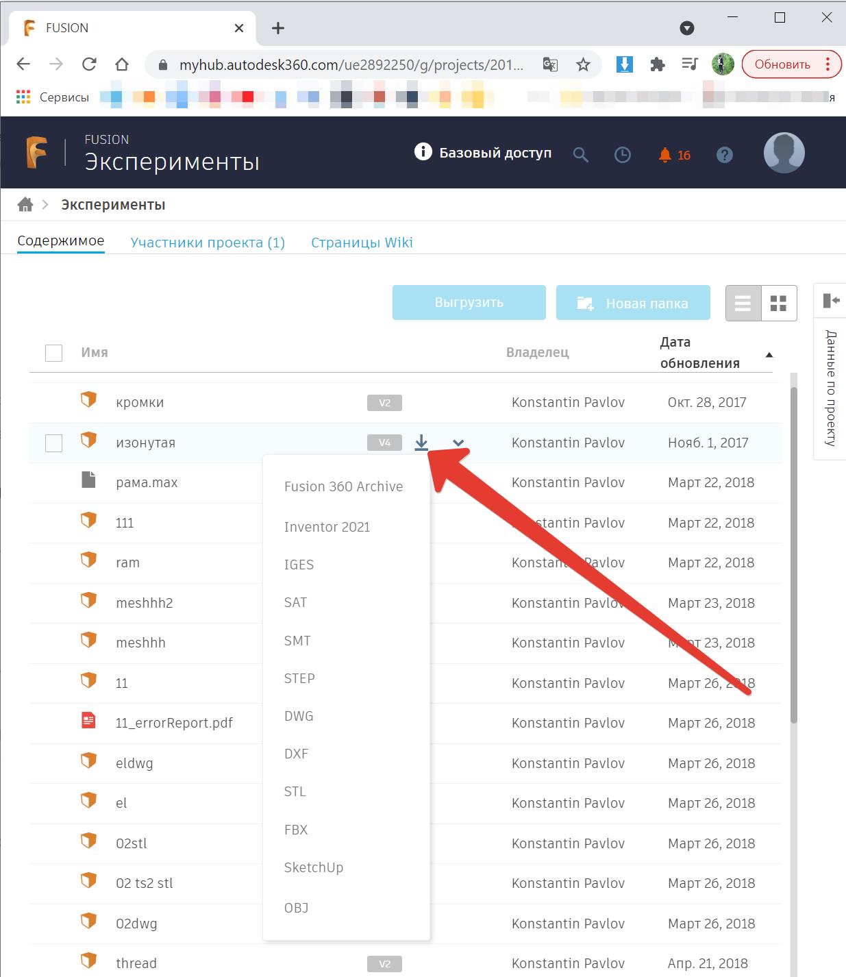

kfmut писал(а): ↑13 ноя 2021, 14:37 Уважаемые, а просветите, пожалуйста, чего там сталось с доступом к своим проектам фьюжика через браузер? После того как кончилась лицензия, периодически заходил на a360.autodesk.com чтобы выцепить некоторые старые проекты, сейчас зашёл, а там какой-то autodesk drive и ПУСТОТА, фьюжик, как дающий право доступа, в списке прог не значится :thinking:
Ээ, ты куда-то не туда полез.... в их облачный диск (типо аналог гугл диска).
Проекты фьюжина хранятся в https://myhub.autodesk360.com/
у меня на старом аккаунте где тоже нет лицензии давно - можно смотреть и качать их.
2021-11-13 21-07-24 Скриншот экрана.jpg (2957 просмотров) <a class='original' href='./download/file.php?id=199597&sid=47f3b5f6ee404c4a1db1bd7237cc10a0&mode=view' target=_blank>Загрузить оригинал (147.56 КБ)</a>

hmnijp писал(а): ↑ Ээ, ты куда-то не туда полез.... в их облачный диск.
Точняк! Но вот только никогда раньше в их облачный диск не заходил и доступа к нему никогда не было :wik:
СПАСИБО!

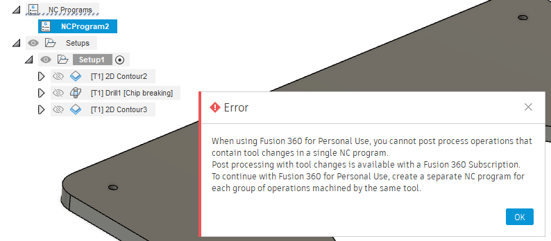

С каждой обновой, всё больше и больше урезают функционал.. теперь и смена инструмента - только за бабло.. При попытке создать тупейшую УП по сверловке и вырезу одним инструментом заглушки для кулера в сортир, получил "мессадж".. Делай по одной УП...
Автодеск, что дальше? Лимит на количество строк g-codе? Или лимит на количество УП в день/месяц?
f360 castrat.PNG (2925 просмотров) <a class='original' href='./download/file.php?id=199610&sid=47f3b5f6ee404c4a1db1bd7237cc10a0&mode=view' target=_blank>Загрузить оригинал (28.41 КБ)</a>

iMaks-RS писал(а): ↑ теперь и смена инструмента - только за бабло..
Что значит теперь? автосмены в бесплатной лицензии больше года как нету, как и G0.
но то что он ругнулся это странно. инструмент и его параметры точно один и тот же, а не только номер?
