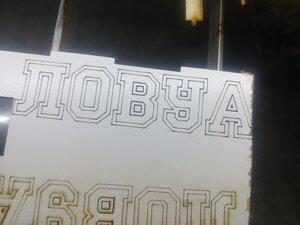

Сообщение vovan4uk »

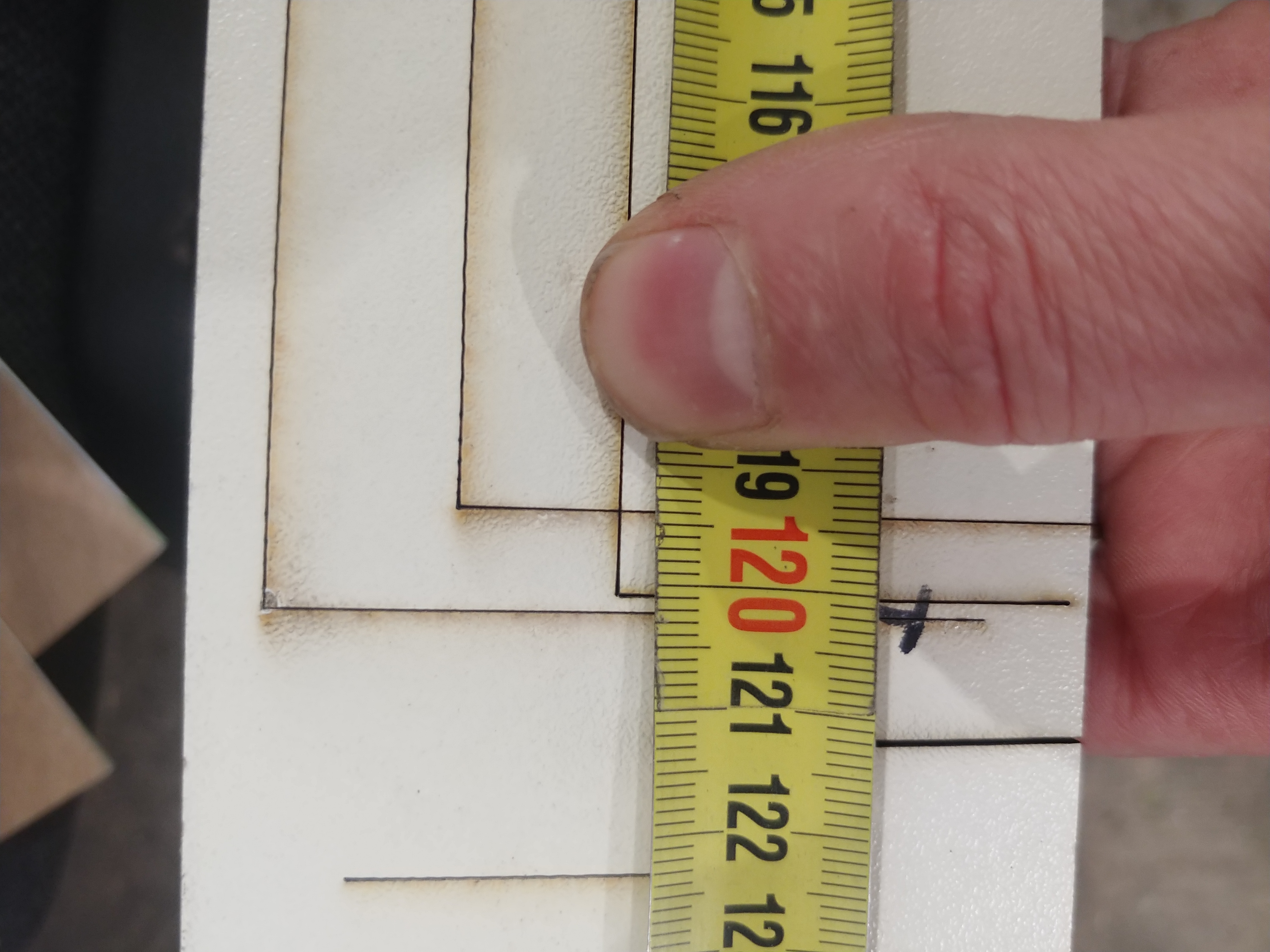

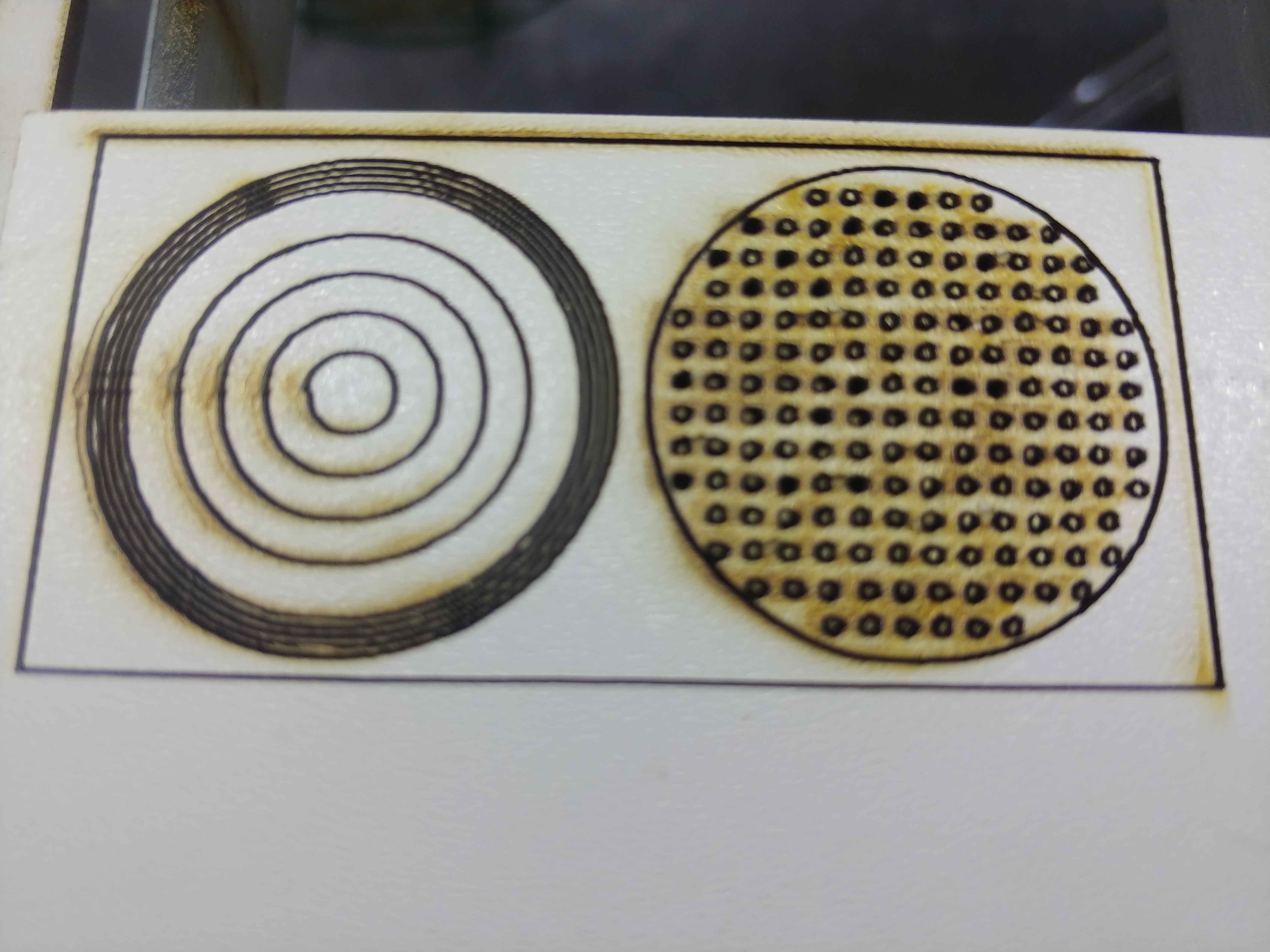

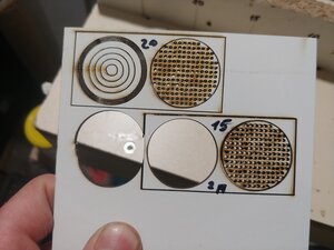

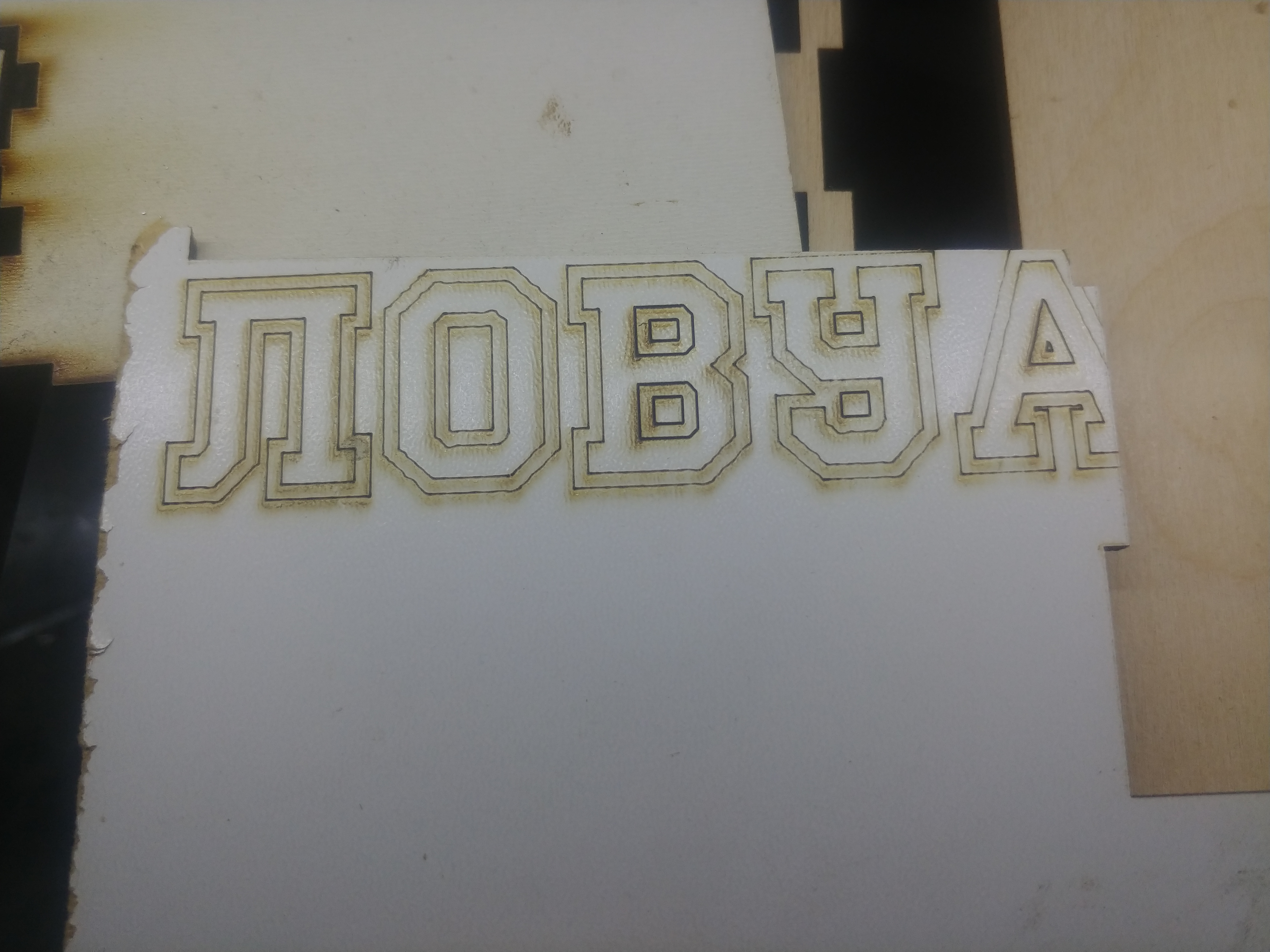

Привет друзья, так вот проблема и осталась, при точной подстройке вырезает точно, а при уменьшении 3-5 десяток меньше, при увеличении 2-3 десятка в плюс, и это при размере 157мм, настраивалось при 110мм. Также имеется неровная линия на дуге или косом срезе, это при быстром резе не зависимо ли от 120, 150 или 300мм, даже прогонял по тому же файлу разные скорости и ход одинаковый. Может есть еще какие-то мысли, перепробовал разное и ремни ослаблять и дробление шага поднимать, немного стало лучше и все равно осталось

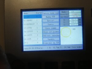

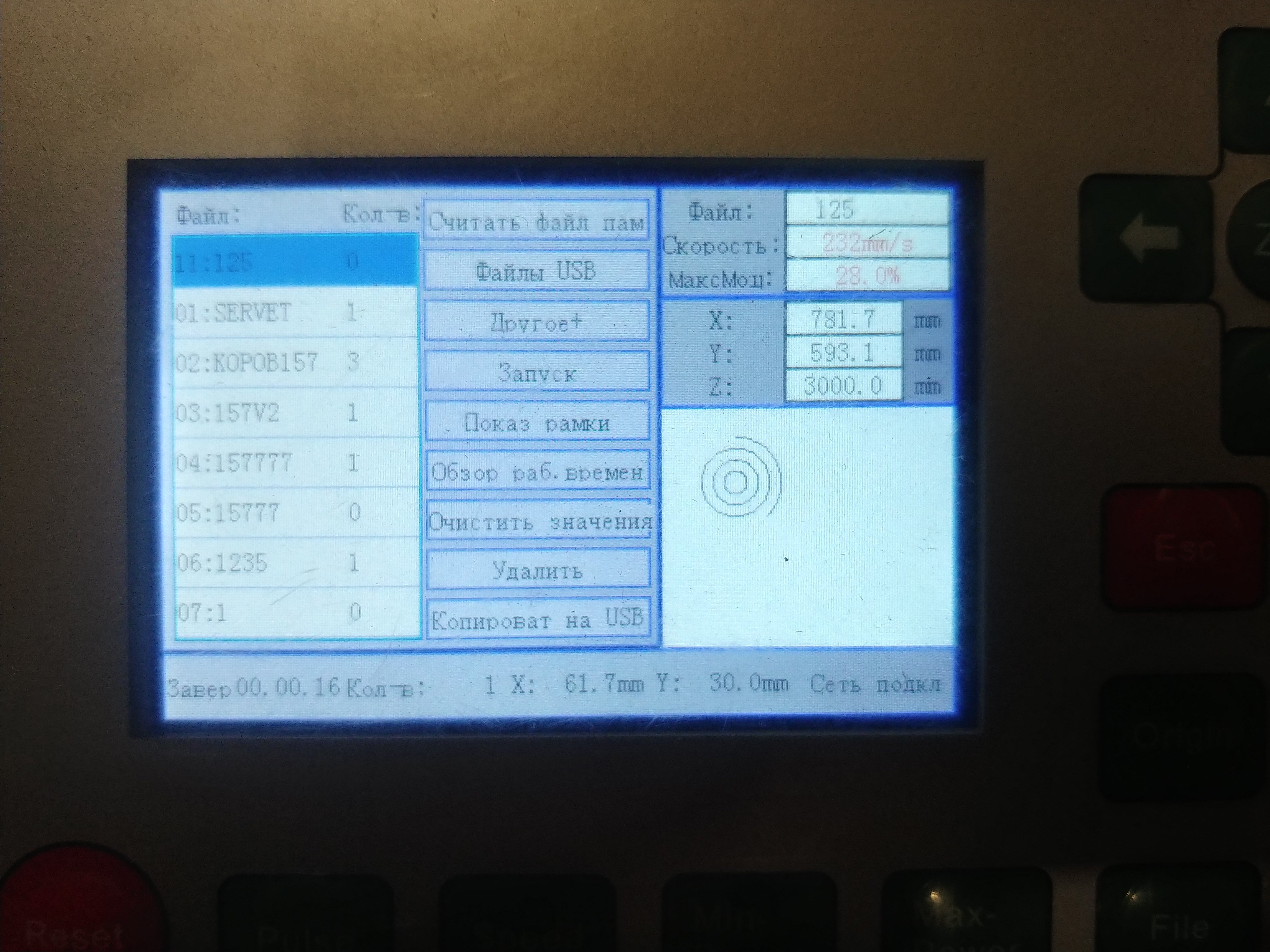

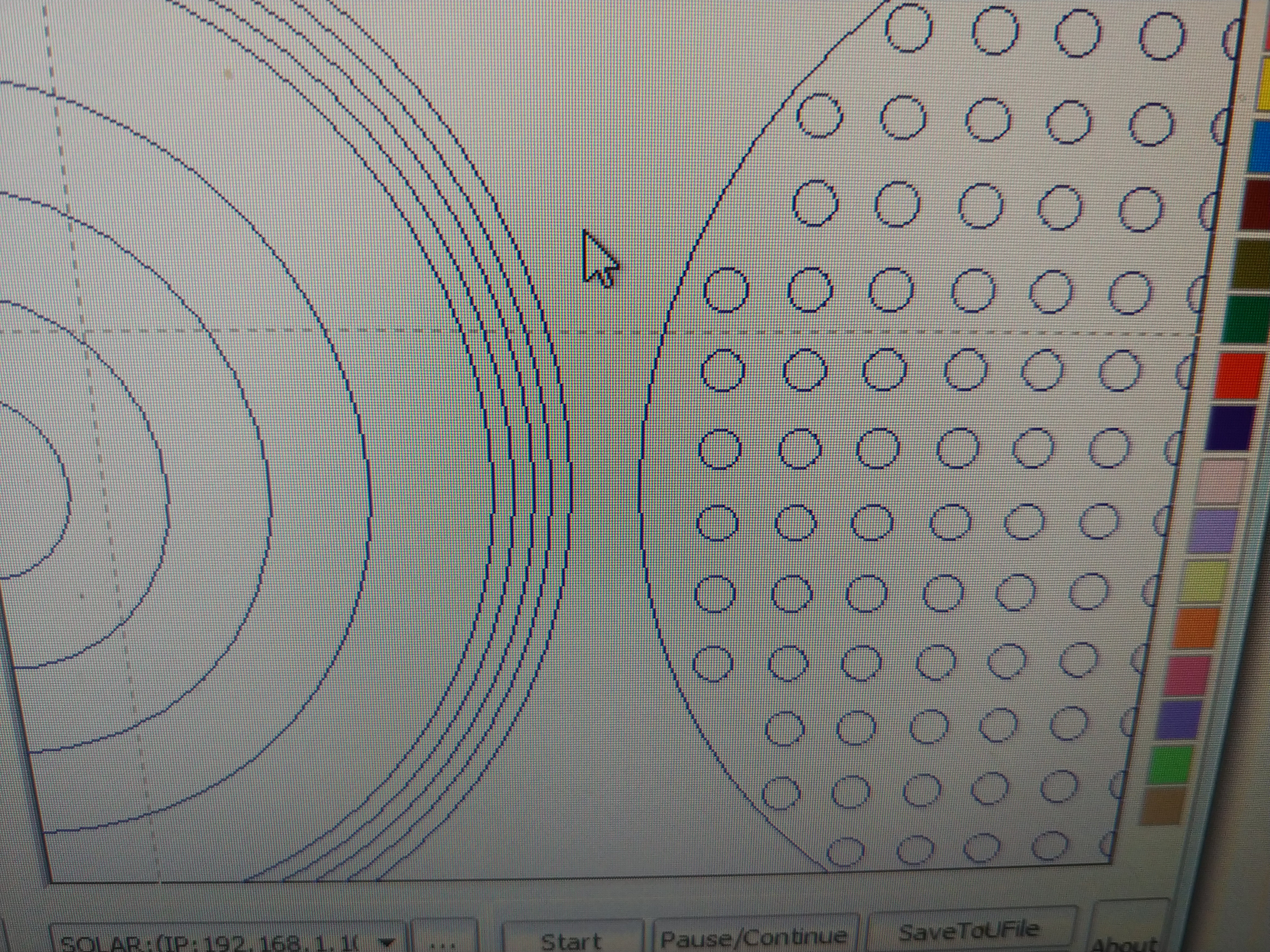

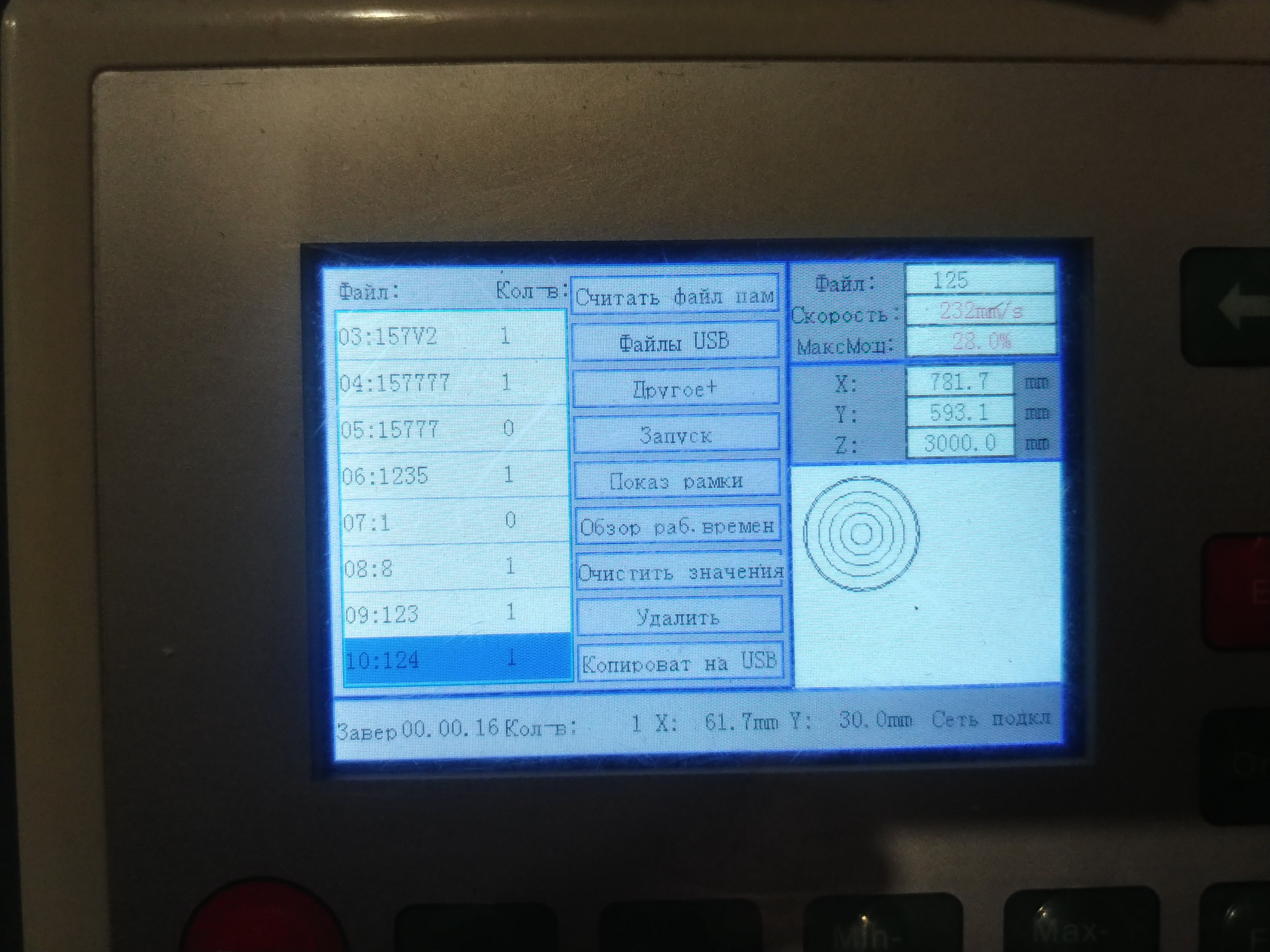

Сегодня поднял микрошаг до 25600 , чуть получше. Правда на Х при возврате сривает шаги (1907 просмотров) <a class='original' href='./download/file.php?id=199291&mode=view' target=_blank>Загрузить оригинал (2.61 МБ)</a>

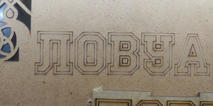

Нету плавности линий (1907 просмотров) <a class='original' href='./download/file.php?id=199292&mode=view' target=_blank>Загрузить оригинал (609.84 КБ)</a>
ZOOM (1907 просмотров) <a class='original' href='./download/file.php?id=199293&mode=view' target=_blank>Загрузить оригинал (2.22 МБ)</a>

Может кто-то сможет скинуть скриншоты настройки своего станка с большим полем. Что уже делать не знаю (((( пробовал уменьшить программно рабочее поле, подстройку перемещение с разных размеров, установил старшую версию программы, результат нулевой.....

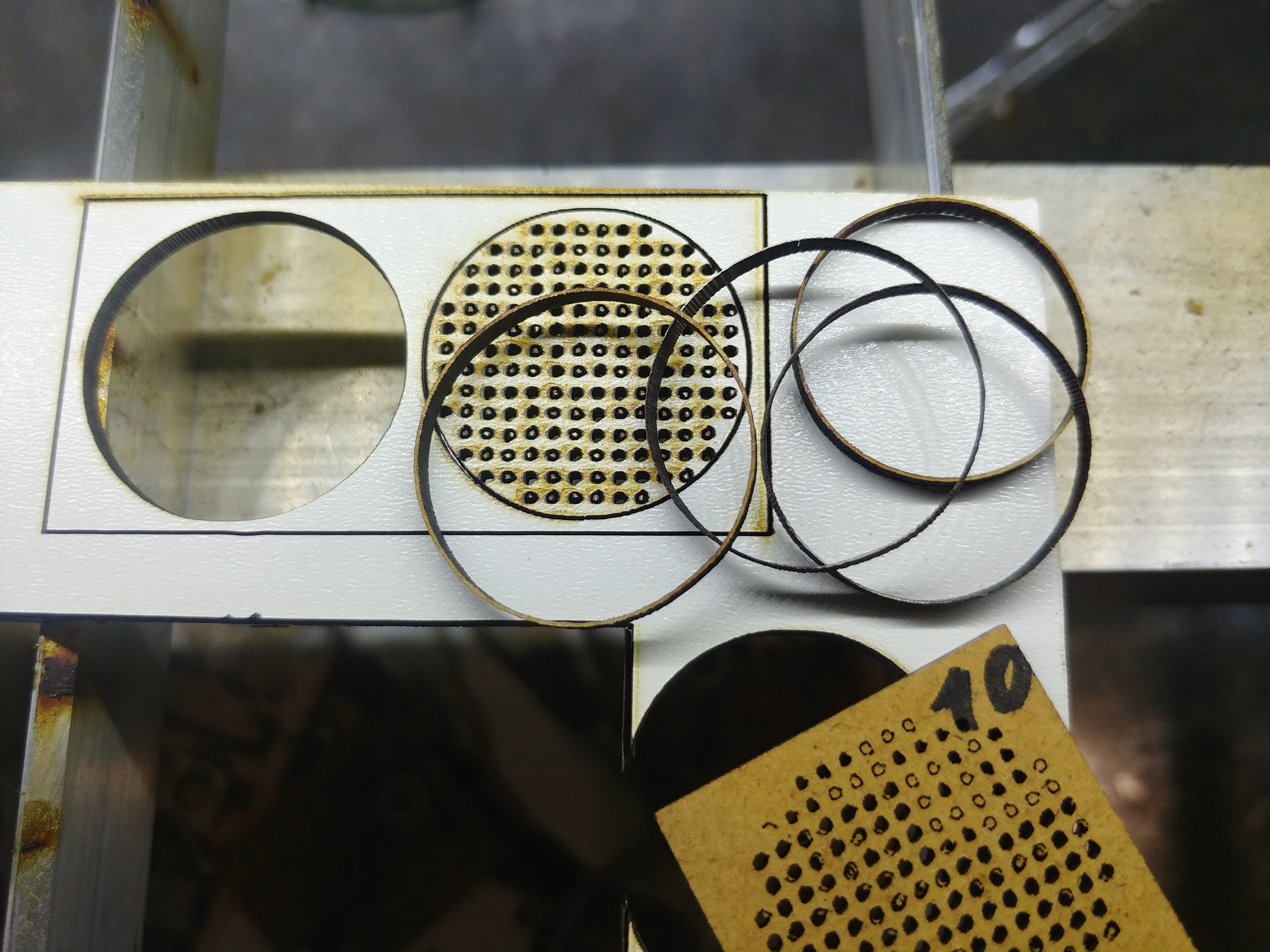

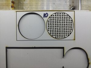

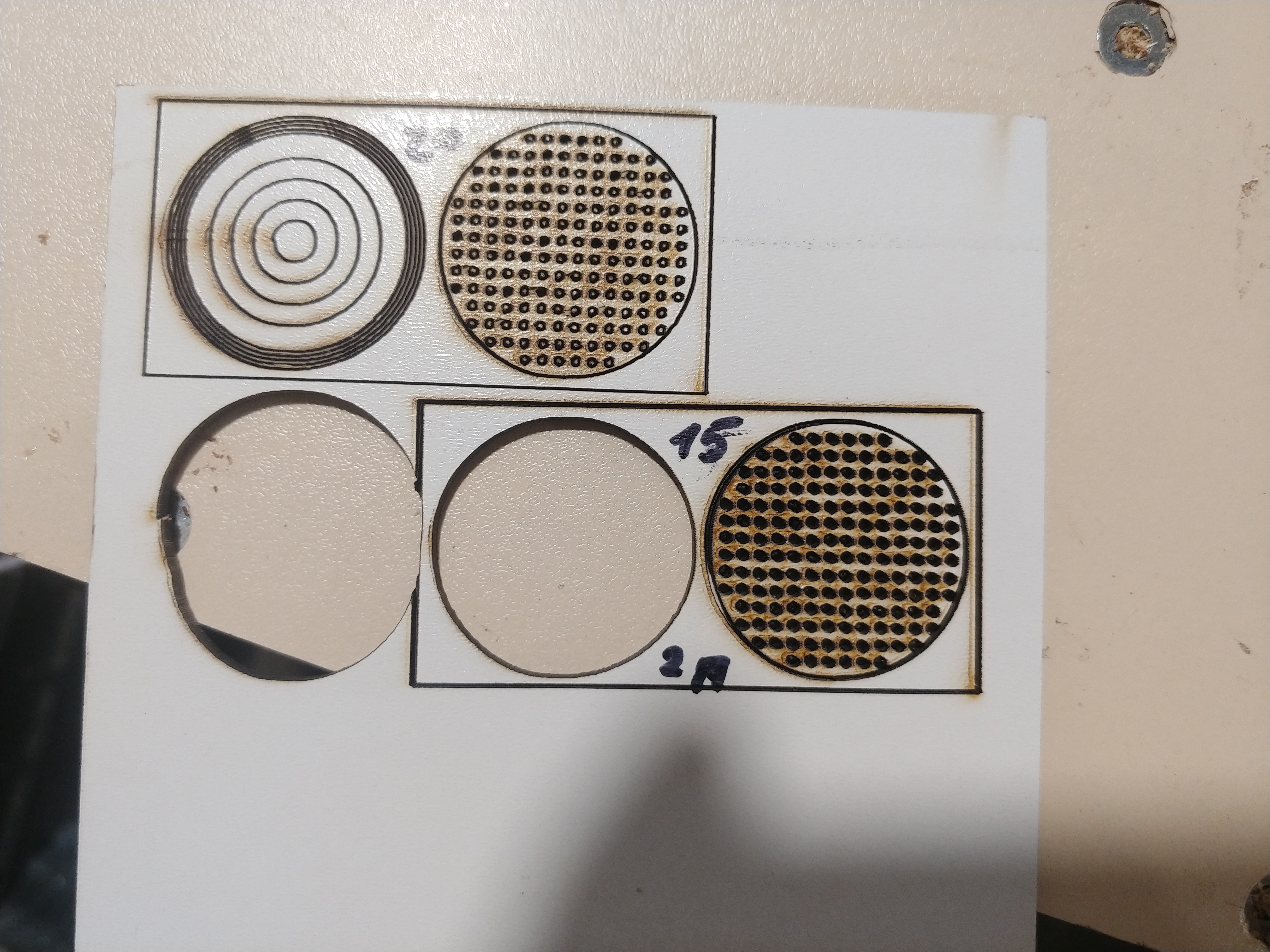

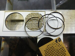

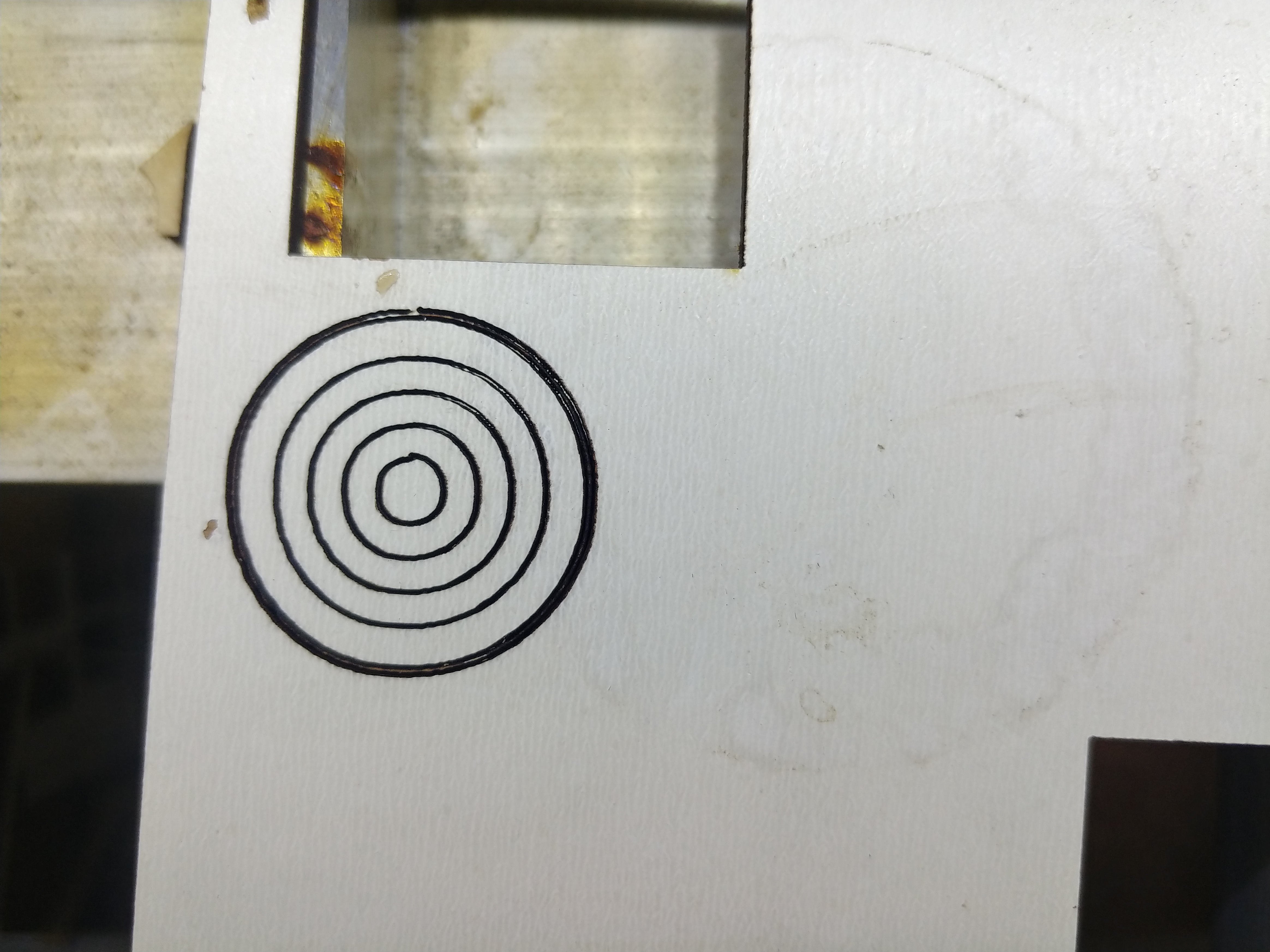

thinking: привет , попробовал я нарезать файл от пользователя под ником and361, вот результаты сначала не мог никак запустить рез с ПК, вырезало где-то 10 отверствий и окончало роботу. Решил загрузить на мамку, загружало те же отверстия верхний Левий край, решил отключить два кабеля удлинителя юсб от руиди, это помогло. Загружались файлы полностью, Правда маленькие отверстия выглядят все одно овальными, . Получается руида где-то ловит наводку или что-то что не загружала файли но при снятие розмеров такая же ситуация , резал п подобный рез по двум направлениям 1100 и 1600 мм то получилось 1101х 1603,5 ...

меняйте все, пока не заработает. Корел, рдворкс, ну а далее возможно даже контроллер. Псли программа стопорится это какой то глюк контроллера возможно.
Или, перепрошейте контроллер. Впрочем, мне это не помогло, проблема была в больших ускорениях на холостом ходу

and361 писал(а): 17 ноя 2021, 08:11 Впрочем, мне это не помогло, проблема была в больших ускорениях на холостом ходу
Можете скинуть скриншоты своих настройки ускорения?!
