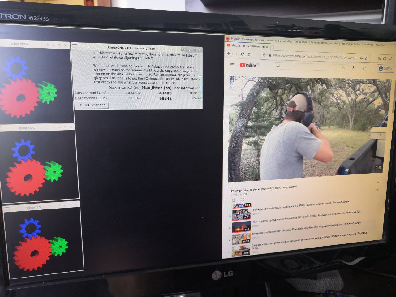

в итоге помогло изолирование ядер, isolcpus 2,3 значительно сократило цифры в тесте, за ночь видео на ютюбе с шестеренками набралось около 50000, пробовал отключать вайфай ничего не менялось даже казалось хуже становилось.
4db80b85-e47d-4cba-b22e-76b99a2f01af.jpg (5903 просмотра) <a class='original' href='./download/file.php?id=194515&sid=0faa1ad5e9d067b080ac59386fdab975&mode=view' target=_blank>Загрузить оригинал (169.94 КБ)</a>

Дабил я его,методом тыка и перемычек,там всего 3 возможности,
jitter 18000,многовато, но пойдёт,крутил 5 шестерёнак,ну и даты с одного места
на другое перекидывал.
20210814_190951.jpg (5450 просмотров) <a class='original' href='./download/file.php?id=197346&sid=0faa1ad5e9d067b080ac59386fdab975&mode=view' target=_blank>Загрузить оригинал (3.28 МБ)</a>
