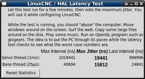

в итоге помогло изолирование ядер, isolcpus 2,3 значительно сократило цифры в тесте, за ночь видео на ютюбе с шестеренками набралось около 50000, пробовал отключать вайфай ничего не менялось даже казалось хуже становилось.

Вопрос: почему показания резко ухудшились после переходна с 2.8.1 на 2.9.pre? На сколько можно доверять этому тесту вообще?
Програв пару часов тест на 2.8.1, получил норм значения - после настройки 7i92 и тестового запуска в Axis "3Д стружка", полезли сообщения с ругательством на latency..
После чтения документации и медиатации на файлами конфигурации ОС и исполнения танца на граблях с выхдом из-за печки, таки удалось получить стабильные постоянные значения на ноутбуке с процом AMD Athlon 300U - в районе 85мс (серво-период, подключение по ethernet к плате 7i92). После чего ошибки сыпаться перестали..
"и тут зачесалось" и решил я обновится до текущей dev версии.. как же я "удивисля" :silent: , увидев цирфы ~350мс. Я понимаю что "в разработке".. вроде как утилита эта не меняется особо от релиза к релизу.. или я ошибаюсь..
п.с.
В время тестов выяснил, что обращение к SSD ни как не влияет на показания, чего не скажешь когда был "класический" HDD на 5400 оборотов..
Сообщения: 21923
Re: Latency-test показания на разных материнских платах
Утилите и незачем меняться - она для измерения использует штатные HAL компоненты. Выше тут приводил пример.
А вот какой вариант RT у тебя в ядре и под какой вариант твоя dev версия - вопрос...
