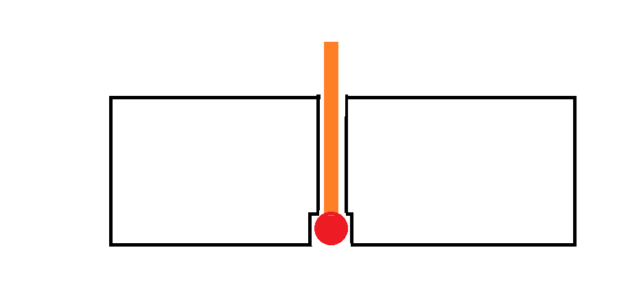

В детали просверлено отверстие ф7,5мм, расточено до 8мм. Деталь переворачивается и нужно привязаться к расточенному отверстию внизу. Заводим на всю глубину 50мм стилус. Можно запросто сломать если подвинуть ось. Сломаем стилус если он ломкий, или сломаем весь датчик если стилус не ломкий. Если ЧПУ не имеет защиты от столкновения. Защита это при движение осей на G0 или в JOG при срабатывании щупа, ось останавливается.
Umnik
Сообщения: 2344
Репутация: 2153
Настоящее имя: Георгий
Откуда: Калуга
Re: Vers - Центроискатели, датчики инструмента
Сообщение Umnik »
Да можно наворотить чего угодно, если знаешь как....
В муцнц это через ПЛЦ делается, хочешь - при движении джогом, хочешь - при работе станка.
Вариант привязки, что ты приводишь, особенно стремный, конечно)
Если б на станке не было крутилки MPG, я бы и не взялся за него, наверное)
