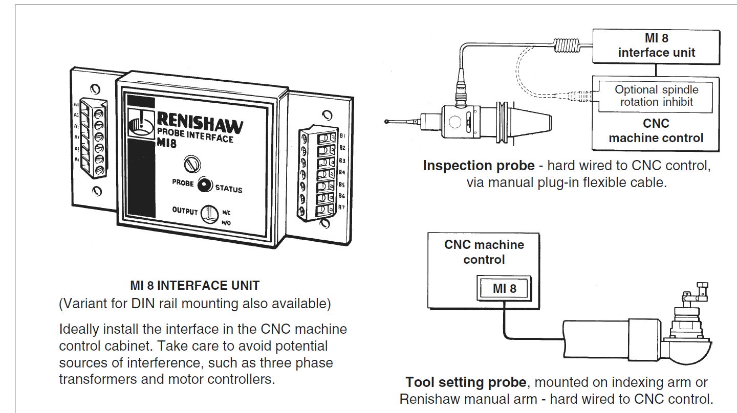

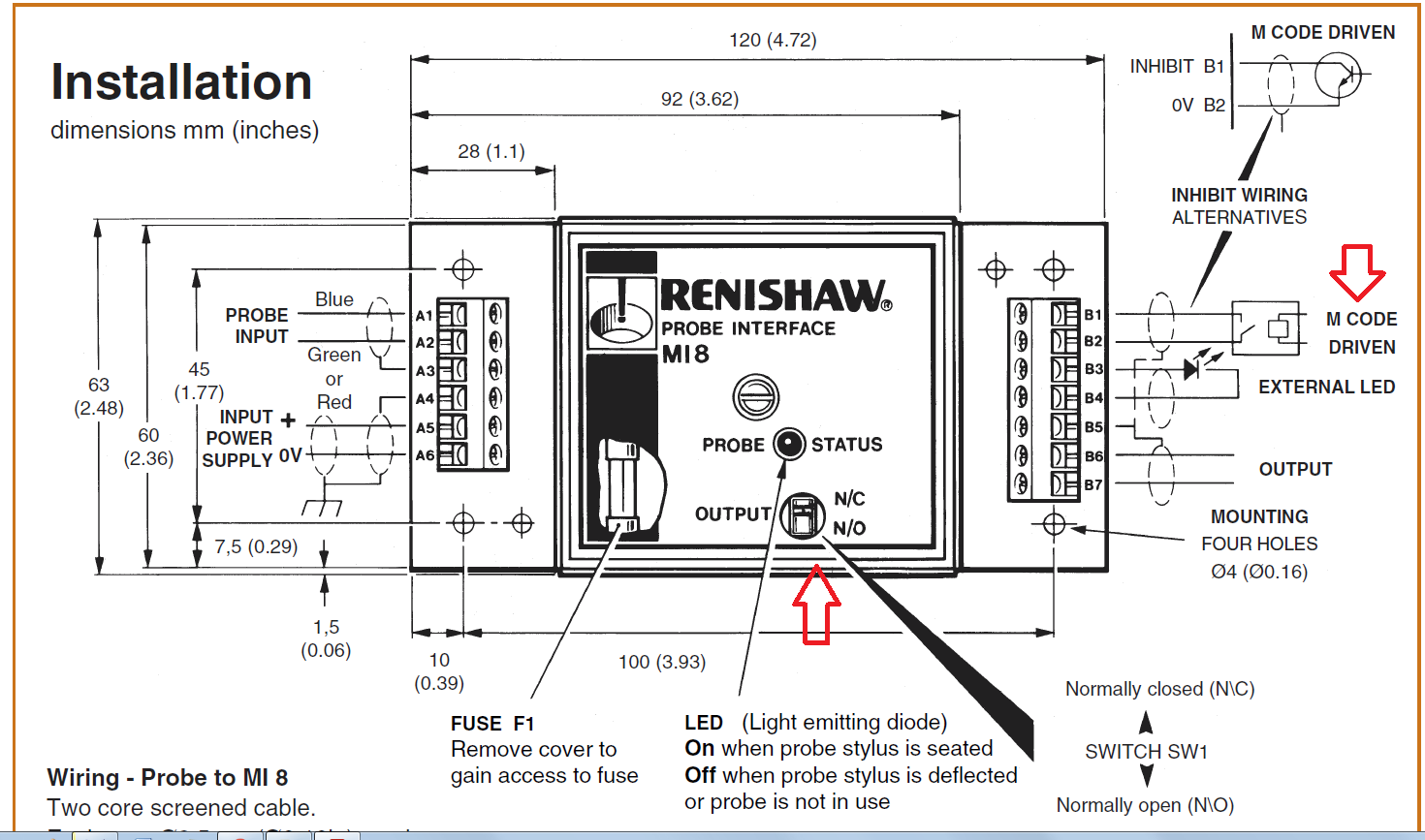

Re: Vers - Центроискатели, датчики инструмента
VAT писал(а): ↑ aftaev писал(а): ↑Сб окт 16, 2021 9:58 pm
У Ренишоу которые у меня, выход pnp npn задается переключателем или сделано сразу два выхода. Есть выход error датчика, например села батарейка
беспроводные это несколько другая история
Речь про проводные.
Ренишоу не только в шпиндель втыкаются, но и на стол устанавливаются которые подключены проводком. Так же и откидные руки подключаются проводком ;)
Некоторые интерфейсы(так называются коробульки куды Ренишоу подключается) могут иметь вход, который "разрешает" работу Ренишоу.

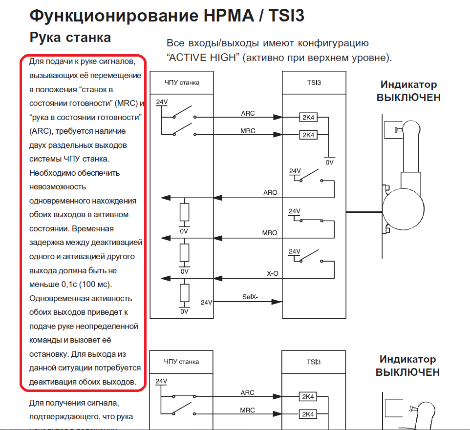

001.png (1872 просмотра) <a class='original' href='./download/file.php?id=199004&sid=4c8580b0700eb0da3aa0da95268a74d5&mode=view' target=_blank>Загрузить оригинал (138.39 КБ)</a>
002.png (1872 просмотра) <a class='original' href='./download/file.php?id=199005&sid=4c8580b0700eb0da3aa0da95268a74d5&mode=view' target=_blank>Загрузить оригинал (167.55 КБ)</a>

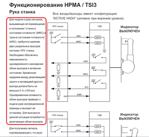

Вот так в откидной руке происходит проверка готовности.
003.png (1872 просмотра) <a class='original' href='./download/file.php?id=199006&sid=4c8580b0700eb0da3aa0da95268a74d5&mode=view' target=_blank>Загрузить оригинал (111.92 КБ)</a>

В проводных нет батареек. В случае обрыва провода между интерфейсом и датчиком, в ЧПУ будет сигнал что датчик сработал. В интерфейсах есть джамперы или выход норм.откр и норм.закр.
В беспроводных есть батарейка. Сигнал с датчика обрабатывается интерфейсом. Так же есть возможность выбора выхода норм.откр и норм.закр. Есть выход сигнала error датчика, например батарейка села.
У откидной руки сложнее, там целый алгоритм который проверяет рука откинута, в каком положении стилус, с какой задержкой пришел сигнал готовности чпу и тд...
