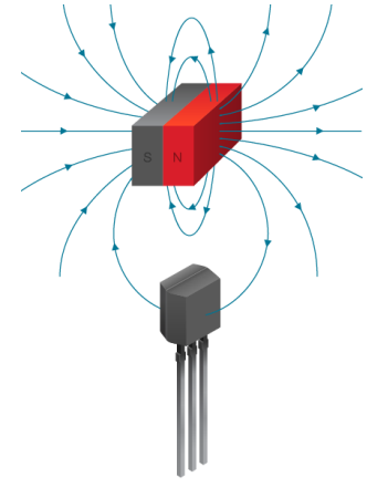

calabr писал(а): ↑ А разве при изменении расстояния от магнита до датчика точка срабатыванич не изменится? Или при изменении статического магнитного поля (что-то намагнитилось, ток течёт, металлическая пыль прилипла)
Датчики Холла бывают 3-х типов:
1. Биполярные (срабатывают при достижении определенного уровня напряженности магнитного поля)
2. Униполярные (срабатывают при достижении определенного уровня напряженности магнитного поля только определенной полярности)
3. Омниполярные (latching - аналогичны униполярным, но запоминают состояние даже вне магнитного поля).
У меня установлены униполярные.
Если посмотреть на приложенную ниже картинку, то магнит приближается не сверху вниз, а, предположим, слева-направо.
При приближении магнита к датчику возрастает магнитное поле, действующее на датчик по магнитным линиям N-S, но это не приводит к его срабатыванию. Однако как только магнит почти поравнялся с датчиком и магнитные линии стали пересекать его плоскость в направлении S-N, датчик срабатывает.
si72xx_position2.png (1348 просмотров) <a class='original' href='./download/file.php?id=198942&mode=view' target=_blank>Загрузить оригинал (33.9 КБ)</a>
Для увеличения точности, корпус датчика обложен с двух сторон небольшими магнитопроводами (для этой картинке справа и слева). В принципе, можно достичь микроскопической точности, заключив и датчик и магнит в магнитопроводы с микроскопическим зазором (как в магнитной головке магнитофона), но достигнутой мной точности вполне хватает для станка.
