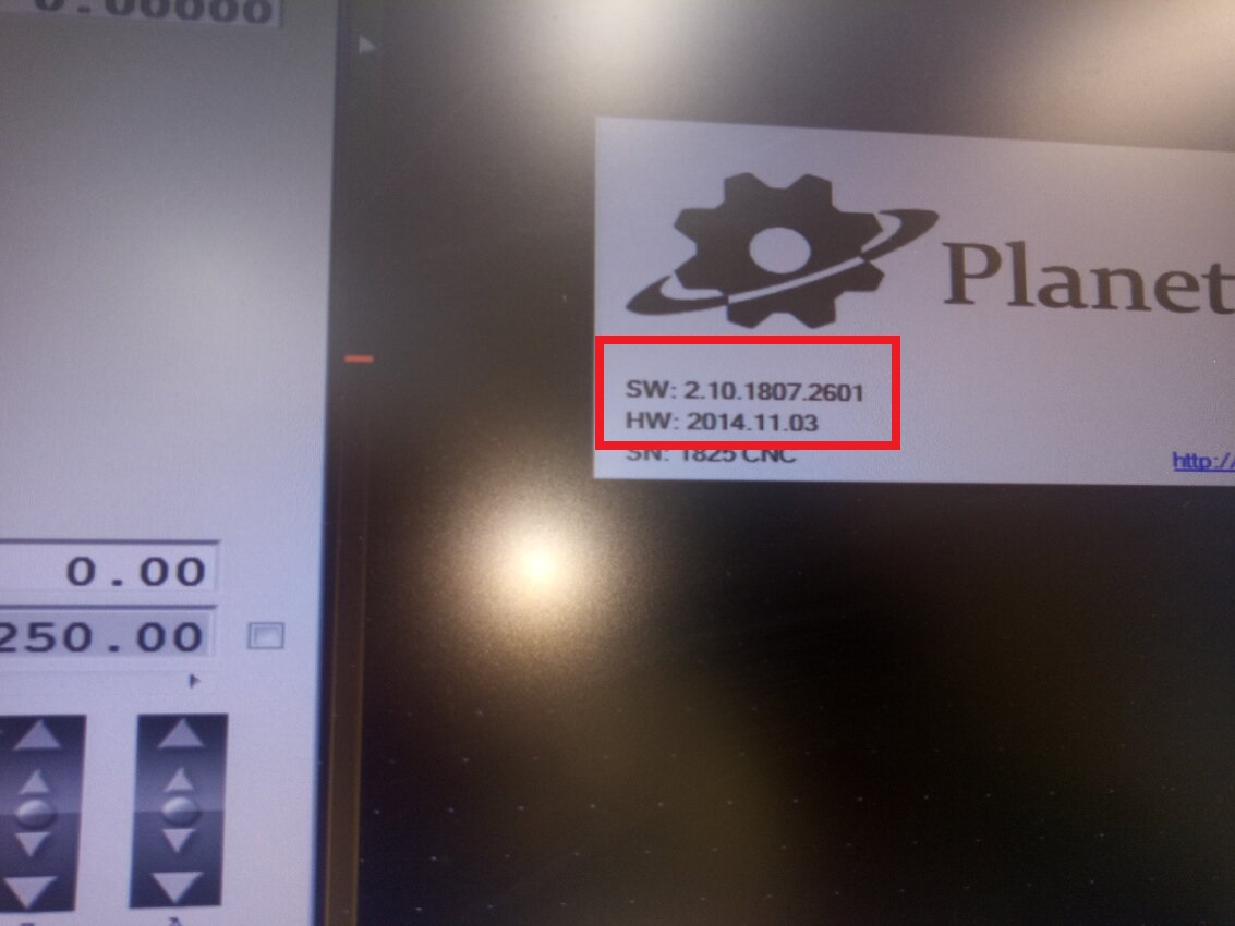

Вот не знаю. У меня это всё в первый раз, так что ничего не понимаю. Так вроде работает уже всё. Осталось обороты из проги крутить. Понятно что можно ручками, но хотелось бы цивильно. А частотник в шкафу и лазить туда неудобно
Сообщения: 3310
Re: Управление контроллером MK1 и MK2 (planet-cnc)
Контроллеры с китайским софтом на диске (и МК1 и МК2) при запуске не ломанной офф. проги сразу меняют прошивку и свои данные активации и требуют новую лицензию. А у тебя этого не случилось, значит прошивка старая осталось.

xvovanx писал(а): ↑22 авг 2021, 17:47 Контроллеры с китайским софтом на диске (и МК1 и МК2) при запуске не ломанной офф. проги сразу меняют прошивку и свои данные активации и требуют новую лицензию. А у тебя этого не случилось, значит прошивка старая осталось.
И что делать? как проверить? куда смотреть на энту прошивку? Есть меню в Помощи/ активация. Там просто код контролёра и всё. А, ну и диска у меня не было. Прогу качал, лицензию китаец скинул
Сообщения: 3310
Глянул у себя софрваре и хардваре, совпадает, значит прошивка та же. А почему меню у тебя не активно не понятно.
