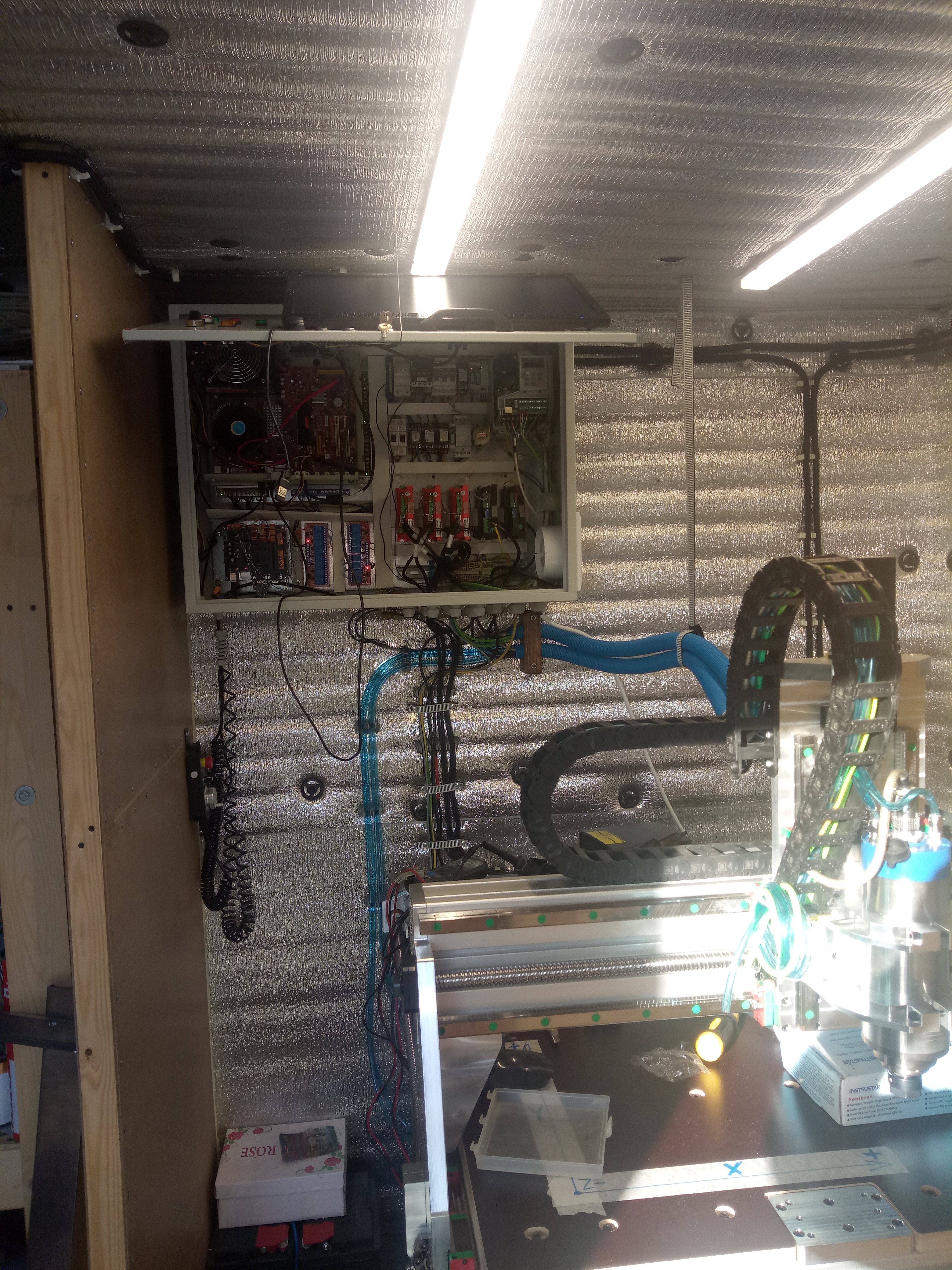

Вот не знаю. У меня это всё в первый раз, так что ничего не понимаю. Так вроде работает уже всё. Осталось обороты из проги крутить. Понятно что можно ручками, но хотелось бы цивильно. А частотник в шкафу и лазить туда неудобно

Ладно , пока ручками покручу. Там видно будет. Но ящик открывать каждый раз это конечно ещё тот гемор. Тем более не всегда откроешь. Смотря где портал стоит. Разве что панель от частотника вывести.
IMG_20210822_174304.jpg (6612 просмотров) <a class='original' href='./download/file.php?id=197549&sid=9731a065f223488a08e8386b3bc344f5&mode=view' target=_blank>Загрузить оригинал (5.42 МБ)</a>
Сообщения: 3310
Re: Управление контроллером MK1 и MK2 (planet-cnc)
HeavyToshik писал(а): ↑ Разве что панель от частотника вывести
Я панель частотника вынес на дверку шкафа и кручу ручками, мне так гораздо удобнее, можно на ходу всегда скорректировать обороты, т.к. порой не предугадать как поведет себя тот или иной материал в обработке.

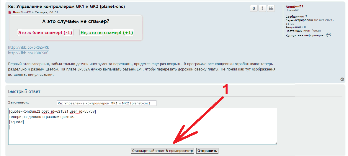

Первый этап завершил, забыл только датчик инструмента перепаять, придется еще раз вскрыть. В программе все концевики отрабатывают теперь раздельно и разным цветом. На плате JP382A нужно выпаивать разъем LPT, чтобы перерезать дорожки сверху платы. Не понял как тут изображения вставлять, кинул ссылки.

RomSunZ2 писал(а): Не понял как тут изображения вставлять, кинул ссылки.
