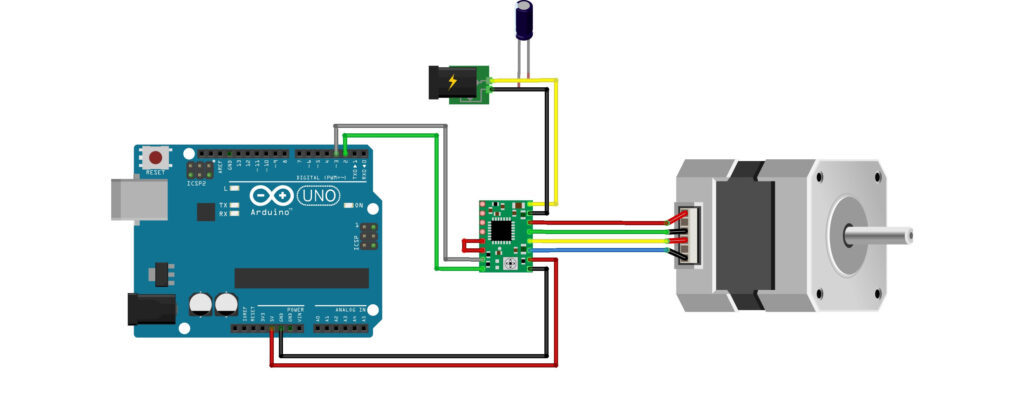

Не пойму, драйвер укрутил на 0.8В, бп 12В 2А. Включаю платку, он греется. Прошивка всгеда что ли в напряге держит мотор, чтоб типа не двинулась ось?
Но да дело не в том даже, он при кручении в холостую тоже греется. То есть радиатор рукой не удержать буквально через 5 сек после включения 12В.
В чем дело? Или это норм?
Но и это еще не все, после 10-15 включений БП взорвался, шим микросхема разлетелась. Но я ж около 1А выходит давал через драйвер. Да и он не врывался даже при КЗ. То есть как будто индуктивность от мотора его взорвала. У меня есть в запасе еще 9 ШИМок от БП, уже взрывал ранее и покупал. Но это ж не дело, он мне и мой 10А взорвет) А когда их три будет?
Может надо диод на вход БП ставить еще параллельно от индуктивных вбросов, а может и последовательно?)
Вообще кто то замечал, драйвер греется сильно? Вроде написано что до 1А он даже без радиатора должен работать, а я за 5 сек палец об радиатор сжег и он даже не тягал ничего)

DrobyshevAlex писал(а): ↑ Но и это еще не все, после 10-15 включений БП взорвался, шим микросхема разлетелась.
Шото, где-то не так.
В большинстве блоков выход отделен опртроном и трансформатором от входа.
На низкой стороне можно хоть об стенку биться, если защита работает только вырубить может.
Блоки на шимах без оптрона сразу нах.
От чего управляется драйвер?
Что значит кручение в холостую? Мотор подключен и драйвер его вразает без механической нагрузки?
Драйвер нужно внимательно осмотреть. Проверить какие резисторы стоян на датчиках тока. Возможно при этом напряжении на опоре он пытается большойток выдавать.
Если драйвер работает нормально, то уменьшить ток и по тихоньку добавлять.
Если есть осцилограф, или RMS тестер - померять ток на обмотке через резистор в 0.1ом.
Драйвер сам по себе шим-контроллер. Он из БП хорошр, если половину на высоких оборотах тянет.
Если драйвер мотор не крутит, может все-таки неправильно подключен?
Чем управляется?

На шунте. Но для этого осцилограф должен уметь считать RMS для импульсного напряжения.
Не спеши туда осцилом тыкать, особенно если он USB. Там защиты никакие.
Лучше найти аналоговый амперметер на 5а переменки. И контакт должен быть очень хороший. Драйвера горят при отключении нагрузки под током.
На драйвере есть вход Enable - если он активный - мотор стоит под током. А там уж как софт на-рулит. На более продвинутых драйверах есть снижение тока при простое.
Ток в обмотке зависит от фазы микрошага и при не-0 положегиях делится на 2 обмотки. В даташите по драйверу есть таблица. Вымтавляется максимальный ток на фазу.

DrobyshevAlex писал(а): ↑ Я не подключал Enable. Только Dir и Step от МК
На драйвере en инверсный и подтянут к земле. Неподключенный активен.
Кстати, по драйверу доку по-читать стоит. Там еще ресет в воздухе болтается.

Я вот так подключал.
obzor-drayvera-shagovogo-dvigatelya-a4988-7-1024x393.jpeg (1481 просмотр) <a class='original' href='./download/file.php?id=198619&sid=3f2c570f1f4e8790c50950b4f1fd88ef&mode=view' target=_blank>Загрузить оригинал (44.21 КБ)</a>
