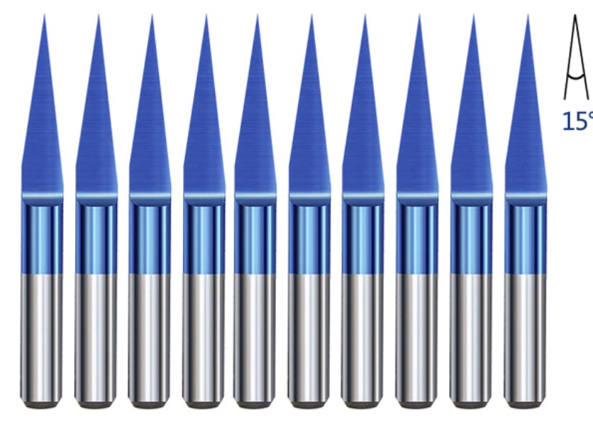

Какой фрезой например нужно делать прорези 0.2мм? Я на али все что нахожу это либо фрезы алмазные для ногтей, либо фрезы для ЧПУ но она одной ширины вся, и соответсвенно конец самой тонкой 1мм, это оч много ) Я так понимаю она нужна конусная все же. Но как найти такую...
Еще вот у одного продавца нашел такие, похоже что они?
Снимок экрана 2021-09-26 в 09.27.39.jpg (1297 просмотров) <a class='original' href='./download/file.php?id=198337&mode=view' target=_blank>Загрузить оригинал (118.15 КБ)</a>

DrobyshevAlex писал(а): Еще вот у одного продавца нашел такие, похоже что они?
На алике просто набиваете "pcb end mill", выпадет куча предложений, проблема в том, что большое количество мусорных фрез, из 10-ка рабочих будет 2-3, остальные неправильно заточены, либо обломаны кончики, покрытие прямо по обломкам нанесено. Пирамидки (pyramid) чуть лучше тех, что на фотке, их и штучно можно купить хорошего качества.
Но вообще на ремнях у вас по любому будут плавать размеры, дорожка 0.2мм будет, например, от 0.1мм до 0.3мм. Запилить универсальный станок идея кмк в данном случае так себе, лучше нацеливаться на специализированный, из этого подбирать ходы осей, по оборотам шпинделя рабочую подачу, редукцию для шаговиков если нужно. Можно ещё посмотреть открытые проекты типа Ant https://hackaday.com/2019/07/27/add-an- ... facturing/

Наверное первый вариант буду пробовать собрать уже свой, осталось мелочи, хотя бы сверлильный собрать попробую, смоги ли программную часть и электронную реализовать)) Если все ок, то уже буду смотреть в сторону замены механики. Хотя я пока даже не представляю каким софтом на ПК пользоваться :D Но вроде как нашел описания, пару статей...
по запросу pcb end mill pyramid гораздо лучше результат, спасибо)
