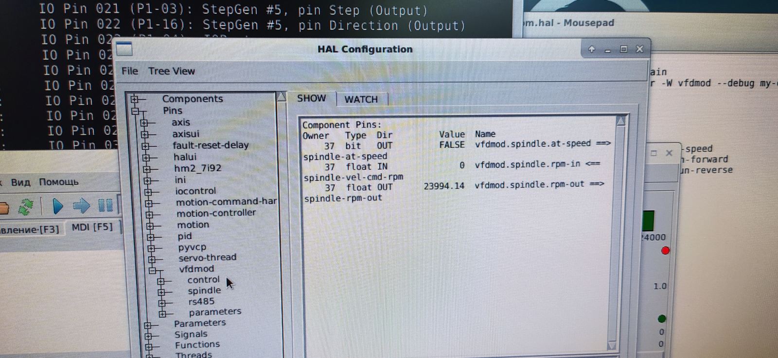

Хотел бы попросить консультации еще раз. С момента последнего подключения шпинделя прошло уже более полугода, растянулась стройка так сказать.
Сейчас коснулось включить шпиндель, а скорость не регулируется. Т.е я могу запустить его командой m3 s100, но частота максимальная в 200Гц. (24к об/мин). Остановка и реверс тоже работают.
В Hal метре параметр
spindle-rpm-out
показывает значение 23994.14 в режиме вращения.
Точно знаю что параметры в ПЧ не менял и лазил только в файл CONFIG.ini.
Может кто подскажет что я мог такого сломать, из-за чего перестала регулироваться скорость?

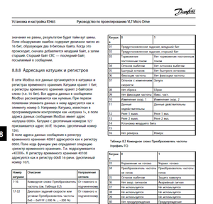

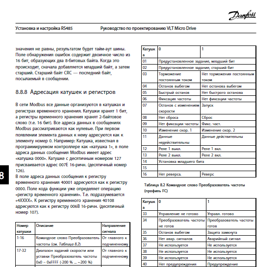

Как советовал Дмитрий (vfdmaster) нужно смотреть инструкцию на VLT или Овена ПЧВ-1:
изображение_2021-10-06_193249.png (4694 просмотра) <a class='original' href='./download/file.php?id=198689&mode=view' target=_blank>Загрузить оригинал (107.12 КБ)</a>
тут диапазон на задание скорости +-200%
+200% это значение на вращение по часовой стрелке с частотой 24к оборотов?
В регистр записываем 200_00 (200% плюс два знака после запятой)
если скажем 1к оборотов тогда это 8.3% в регистр должно уйти 830.
Все верно?

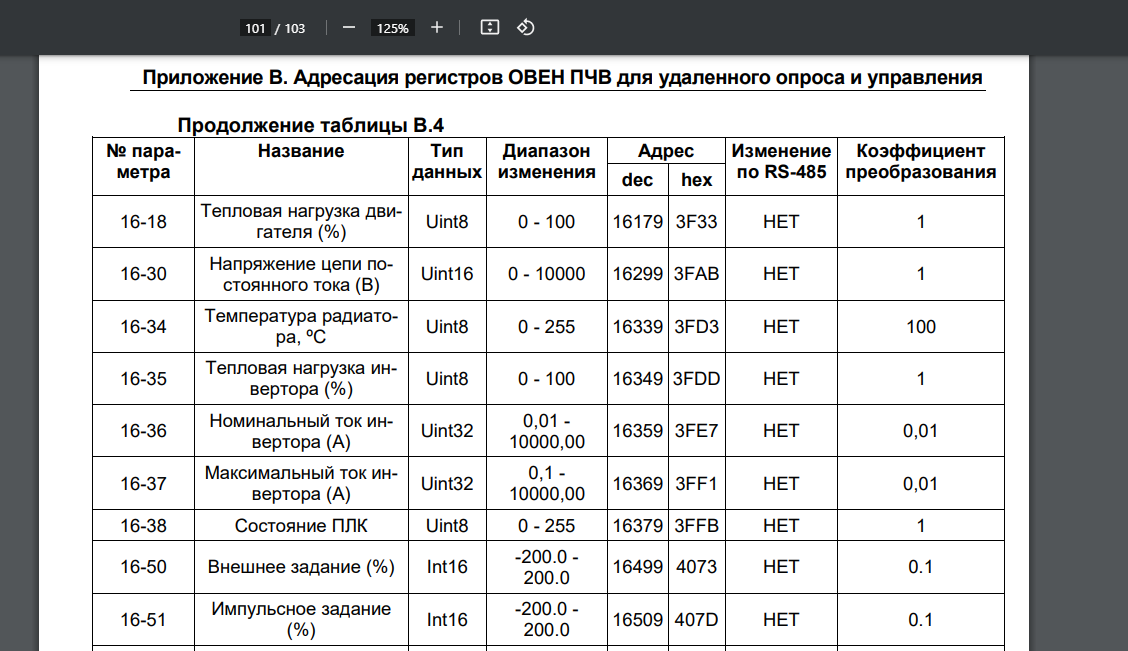

В Документах на ПЧ овен задание также в процентах:
изображение_2021-10-07_081357.png (4659 просмотров) <a class='original' href='./download/file.php?id=198694&mode=view' target=_blank>Загрузить оригинал (163.4 КБ)</a>
1) Мне все больше кажется что не правильно выбрал параметр для задания скорости (IN) поэтому ПЧ не видит его и при команде вращения выдает максимум по частоте.
2) Попробовать сделать коэффициенты 10 и 24 в SpindleRpmIn. При этом я точно такие же параметры выставляю в SpindleRpmOut (Multiplier и Divider)?

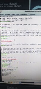

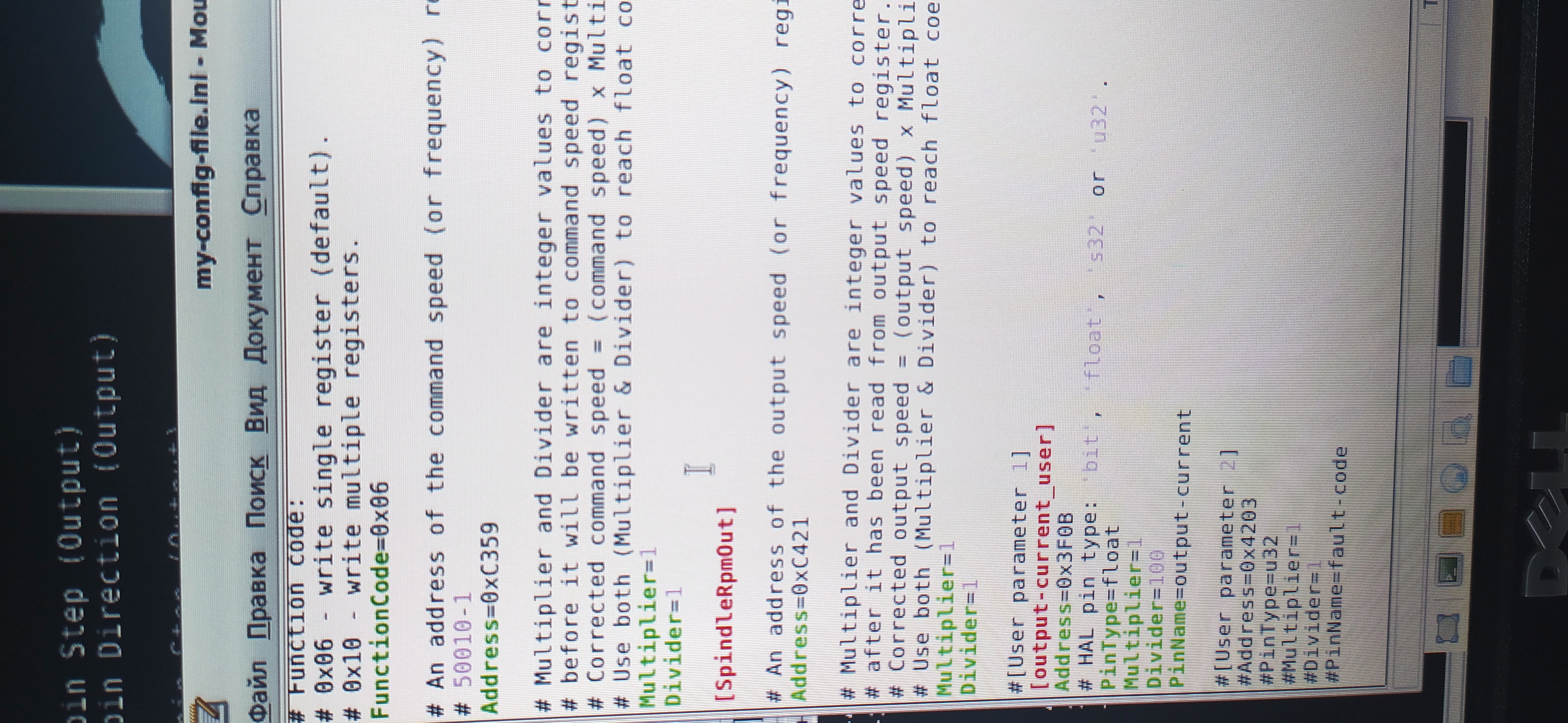

vfdmaster писал(а): ↑07 окт 2021, 13:31 Сделайте проще. Поставьте коэффициенты 1 (или заремьте их), выведите на экран частотника задание (частоту заданную) и позаписывайте разные значения в регистр. Регистр задания частоты указан правильный в инишнике. В инструкции есть отдельная табличка с регистрами управления по RS485. По показаниям сразу будет понятно что туда надо записывать и с какими коэффициентами. Но скорее всего там проценты с десятичной точкой, т.е. 57.5% будет 575. Если так, то ваши коэффициенты 24 и 1. К сожалению нет ни одного данфоса на складе, только отдали 202е, да и не наш производитель, поэтому проверить не могу на живом частотнике.

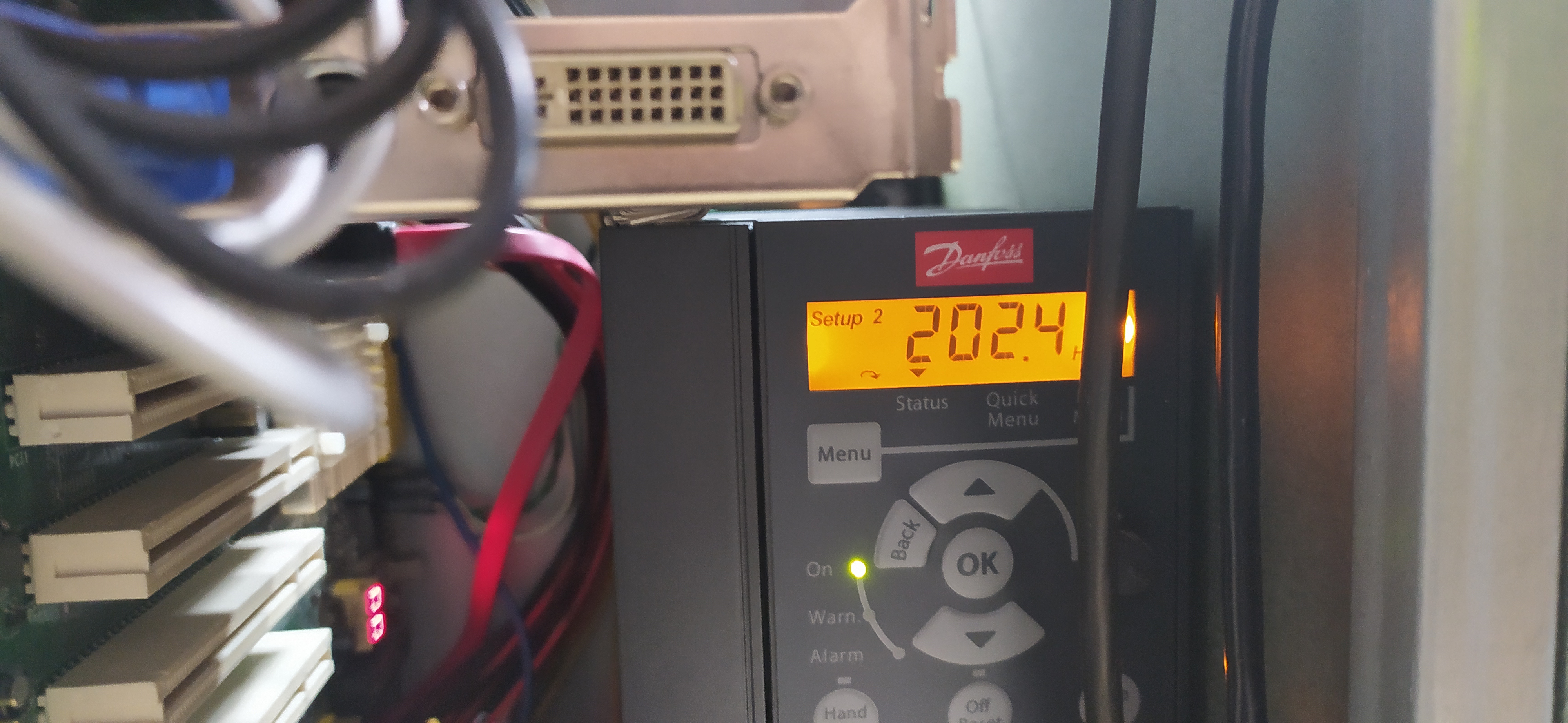

1) Поставил 24 и 1, толку нет.
2) Поставил 1 и 1. На ПЧ выводиться частота уже изначально (заданная). Когда вращения нет, на экране 0Гц. Н все равно с параметром m3 s1, получаю мах частоту на экране пч.
IMG_20211007_174902[1].jpg (4618 просмотров) <a class='original' href='./download/file.php?id=198702&mode=view' target=_blank>Загрузить оригинал (2.7 МБ)</a>
на 200Гц смотрите как 400Гц, так настроен пч (векторное управление), а оно ограничено max 200Гц. Если перевожу набор на U/f управление, лупит шпиндель на все 400Гц))))

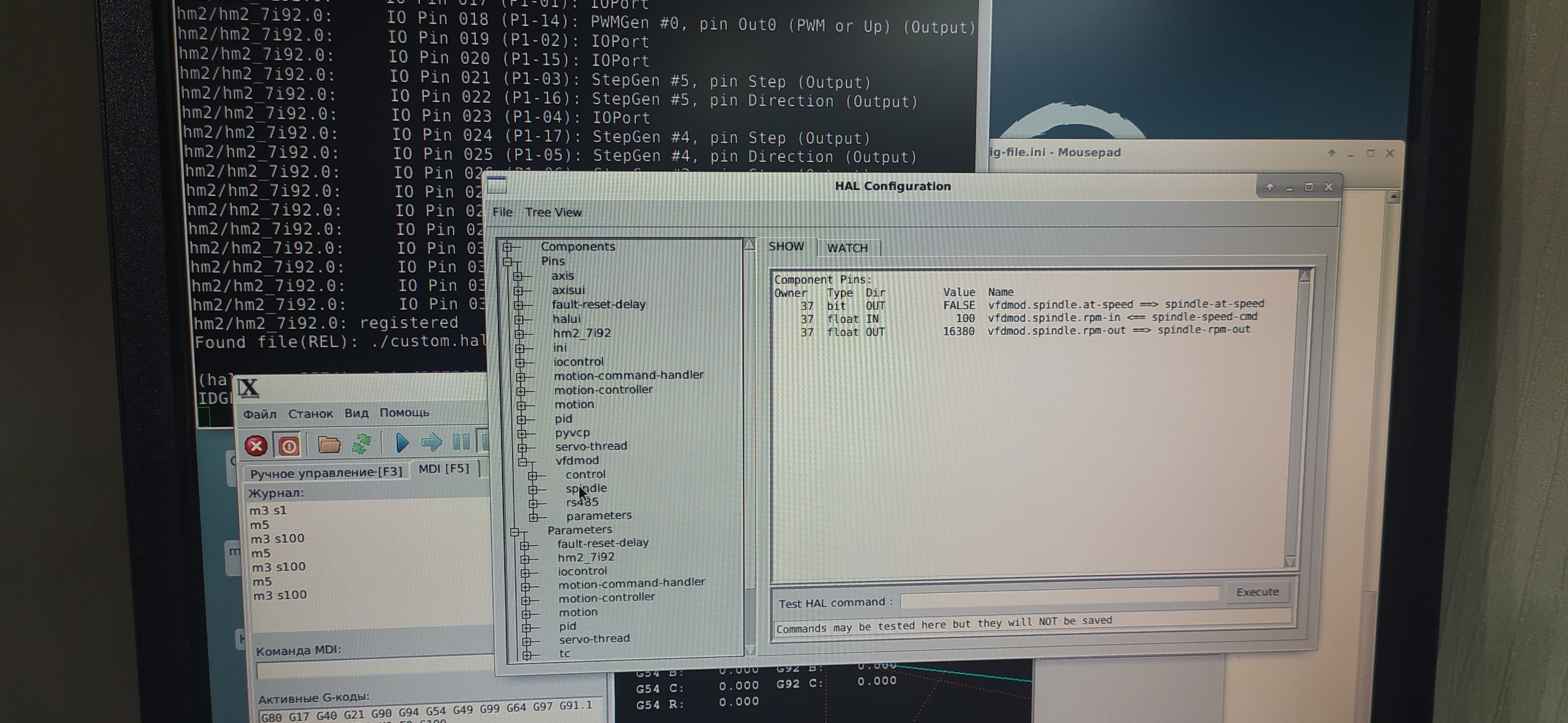

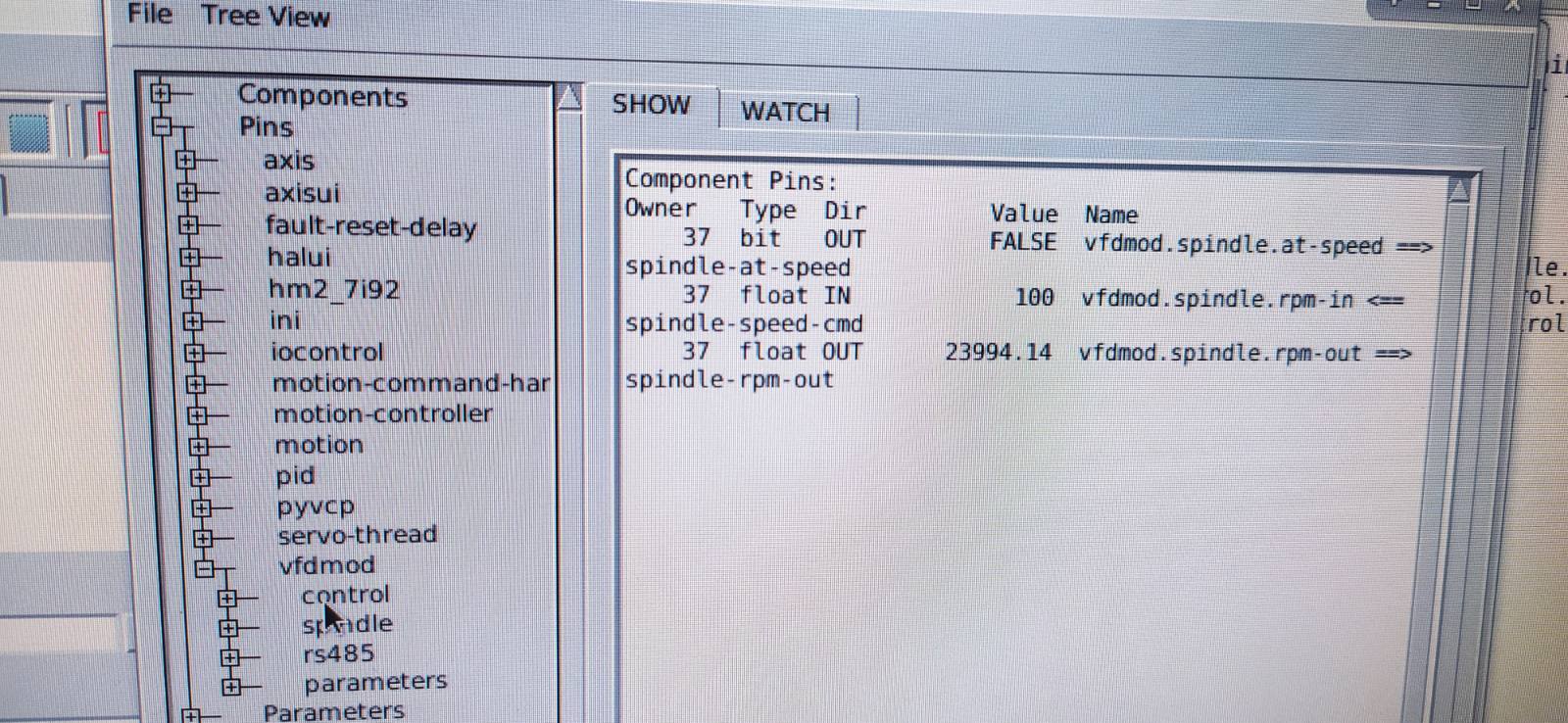

Re: Vfdmod - управляем частотником по MODBUS RTU
xenon-alien писал(а): ↑ net spindle-vel-cmd-rpm => vfdmod.spindle.rpm-in
что показывает ХАЛ?
smart4on
Сообщения: 157
Зарегистрирован: 27 июн 2016, 18:54
Репутация: 34
Откуда: Беларусь, Минск
Сообщение smart4on »
xenon-alien писал(а): ↑07 окт 2021, 19:06
что показывает ХАЛ?
Задал m3 s100 На фото видно что в vfdmod.spindle.rpm-in аналогично
IMG_20211007_191010[1].jpg (4606 просмотров) <a class='original' href='./download/file.php?id=198703&mode=view' target=_blank>Загрузить оригинал (3.39 МБ)</a>
никаких коэффициентов пересчета сейчас нет (1_1)
IMG_20211007_191021[1].jpg (4606 просмотров) <a class='original' href='./download/file.php?id=198704&mode=view' target=_blank>Загрузить оригинал (3.82 МБ)</a>

что показывает ХАЛ?
А теперь по буквам сравни, что я написал и как у тебя...
Может в этом будет причина? (но я это запускал на 2.7.15 версии)
что показывает ХАЛ?
Попробовал, но у меня ведь не такое название переменной.
Вот пруфы что запись в пч не задается вообще, при этом шпиндель все равно стартует.
1.jpg (4514 просмотров) <a class='original' href='./download/file.php?id=198808&mode=view' target=_blank>Загрузить оригинал (232.88 КБ)</a>
2.jpg (4514 просмотров) <a class='original' href='./download/file.php?id=198809&mode=view' target=_blank>Загрузить оригинал (228.76 КБ)</a>
