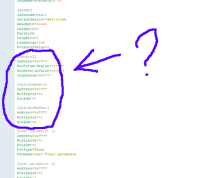

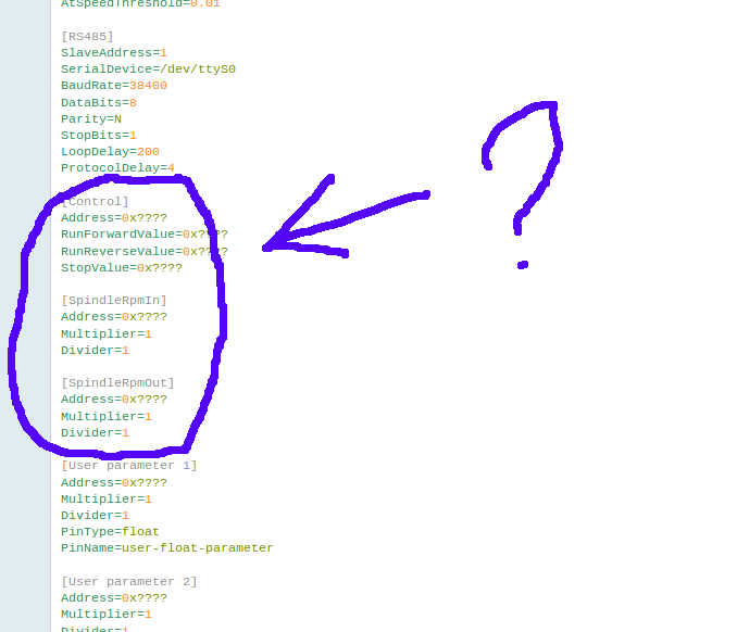

Добрый день! Подскажите где взять параметры отмеченные на скрине ? Пытаюсь подружить VLT FC51 с Linuxcnc 2.7.15 (Debian Wheezy) через конвектор rs232>rs485 .
На частотнике выставил значения параметров : 8-01 ( 0 или 2 ) ставл и 0 и 2
8-02 (1) rs 485
8-30 (2) -modbus
8-31 (1) адрес шины по умолчанию
8-32 (2 - (9600)) менял и в большую и меньшую сторону как и в конфигурации linuxcnc
8-33 (2) - нет контроля четности, 1 стоп бит.
Конфигурацию делал stepconfig по инструкции с ютуба одного Польского блогера: ссылка на видео ( https://youtu.be/OJap9CVGacg) дохожу до момента где должна появится связь но связи нет. Хочу попробовать ваш метод.
1.png (39963 просмотра) <a class='original' href='./download/file.php?id=179597&sid=7e2ed93ad374604e8449006711bf8b76&mode=view' target=_blank>Загрузить оригинал (32.3 КБ)</a>

В руководстве пользователя к вашему частотнику должны быть адреса и значения регистров, читайте внимательно.

Мануал: https://prom-electric.ru/media/fc51.pdf
Стр.28:
Register number
50000 Input data: Frequency converter control word register (CTW)
50010 Input data: Bus reference register (REF).
Стр.30:
5.4 How to Access Parameters
5.4.1 Parameter Handling
The PNU (Parameter Number) is translated from the register address contained in the Modbus read or write message. The parameter number is translated
to Modbus register address as (10 x parameter number -1)DECIMAL.
Ну и далее там всё подробно расписано :)

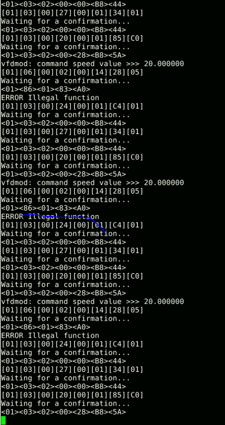

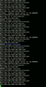

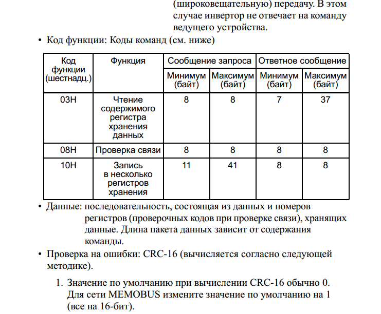

BentScrew, Добрый день, пытаюсь запустить частотник OMRON varispeed v7cimr с вашим плагином. Настроил частоту и параметры порта на частотнике и в ini файле. Добавил строку запуска в HAL с режимом отладки. После старта получаю такие сообщения:
modbus.PNG (39070 просмотров) <a class='original' href='./download/file.php?id=180334&sid=7e2ed93ad374604e8449006711bf8b76&mode=view' target=_blank>Загрузить оригинал (215.01 КБ)</a>
В hal стоит статус нет связи и постоянно накапливаются ошибки. Я так понимаю что идет запись параметров с помощью команды 06H (запись 1 регистра). Мой частотник, насколько я понял из даташита, такой команды незнает.
протокол.PNG (39070 просмотров) <a class='original' href='./download/file.php?id=180333&sid=7e2ed93ad374604e8449006711bf8b76&mode=view' target=_blank>Загрузить оригинал (123.94 КБ)</a>
Знает только 10H.
Можно ли что-то поправить в плагине чтоб подружить таки их ?

Taganrog писал(а):Знает только 10H.
Суть проблемы ясна, поправить можно. Надо только подумать как это отразить в ini-файле, чтобы юзер мог указывать код команды записи (0х06 или 0х10)...
Пы.Сы. В соседней теме у человека тоже Omron, так там ещё интереснее, на запуск/останов он принимает только код 0х05. Что-то эти Омроны замороченные слишком :)

BentScrew писал(а): Надо только подумать как это отразить в ini-файле, чтобы юзер мог указывать код команды записи (0х06 или 0х10)...
А если не переписывать алгоритм , а добавить параметр "Использовать только 10H" например в группу RS485 типа bool. И если false то писать в порт как и было, а если thue то записывать этот же 1 параметр только через 10Н с указанием количества адресов равным 1 ?

Не всё так просто, задание частоты может работать через 0х06 или 0х10. А запуск/останов может работать через 0x05 или 0x06. То есть true/false все возможные комбинации не описывает. У меня есть идея как всё сделать красиво.

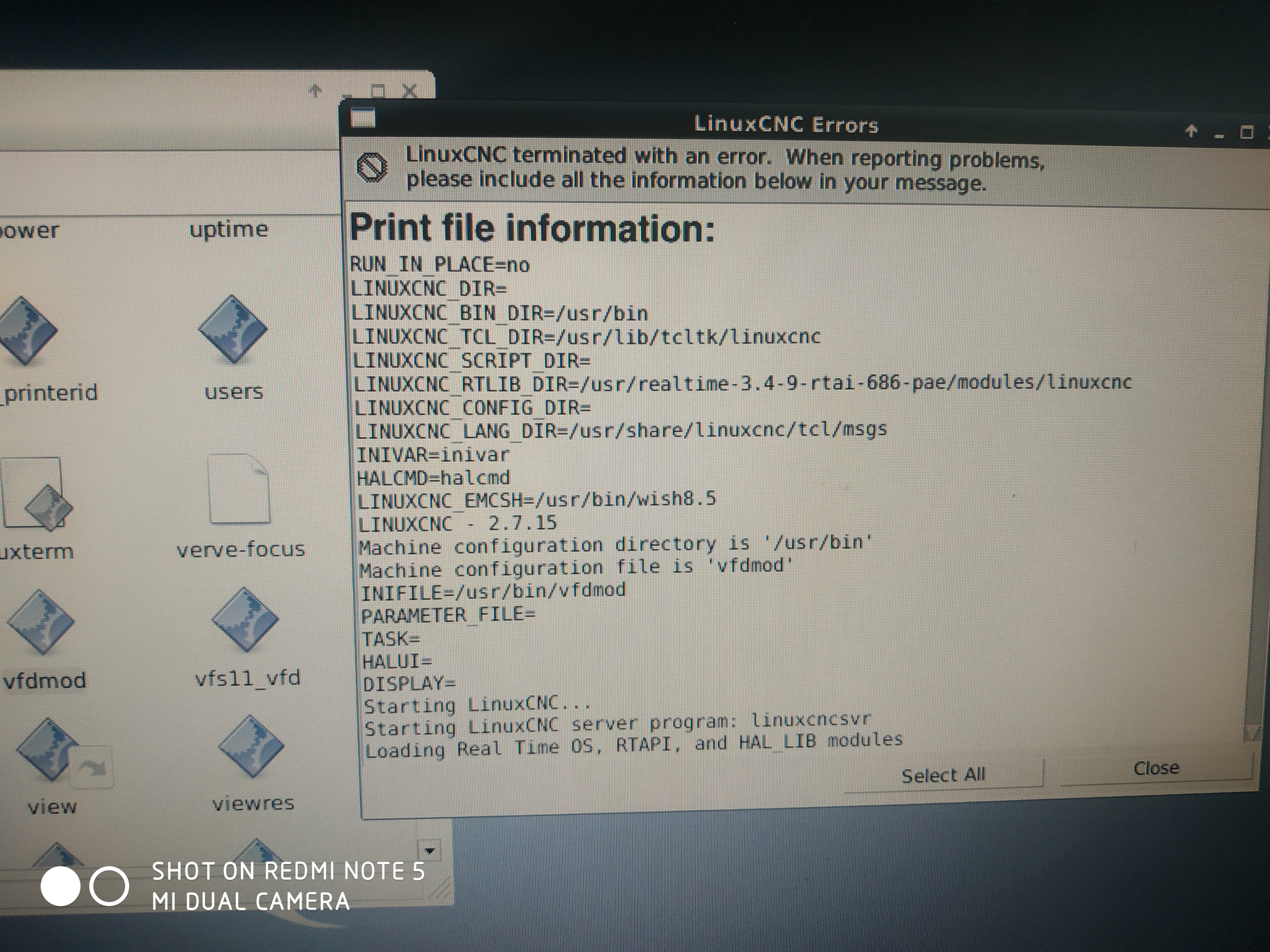

Добрый день! Извиняюсь за безграмотность, программирование для меня чуждо и все делаю впервый раз.По этому прошу помощи в настройке.
И оценки правильности моих действий.

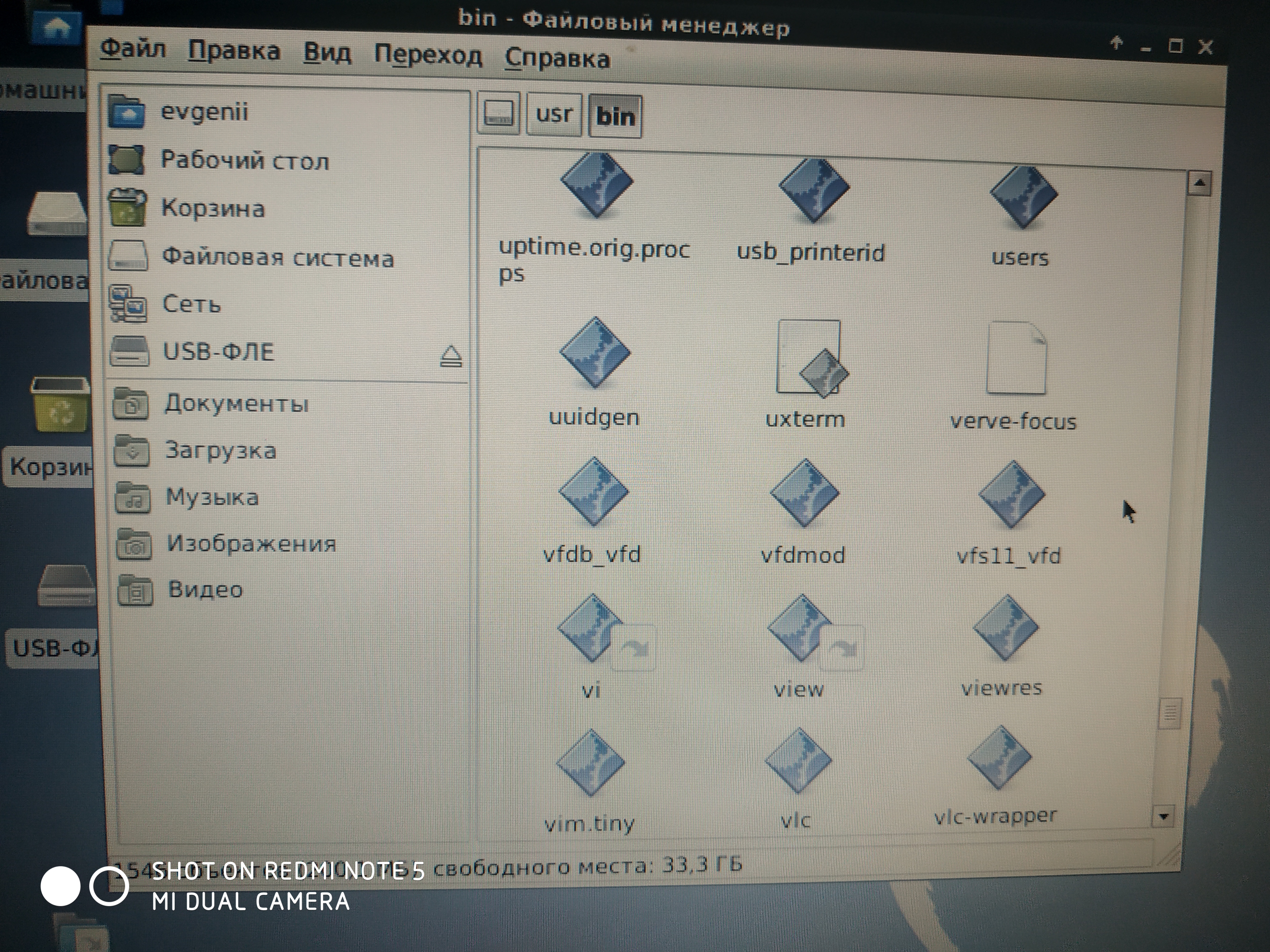

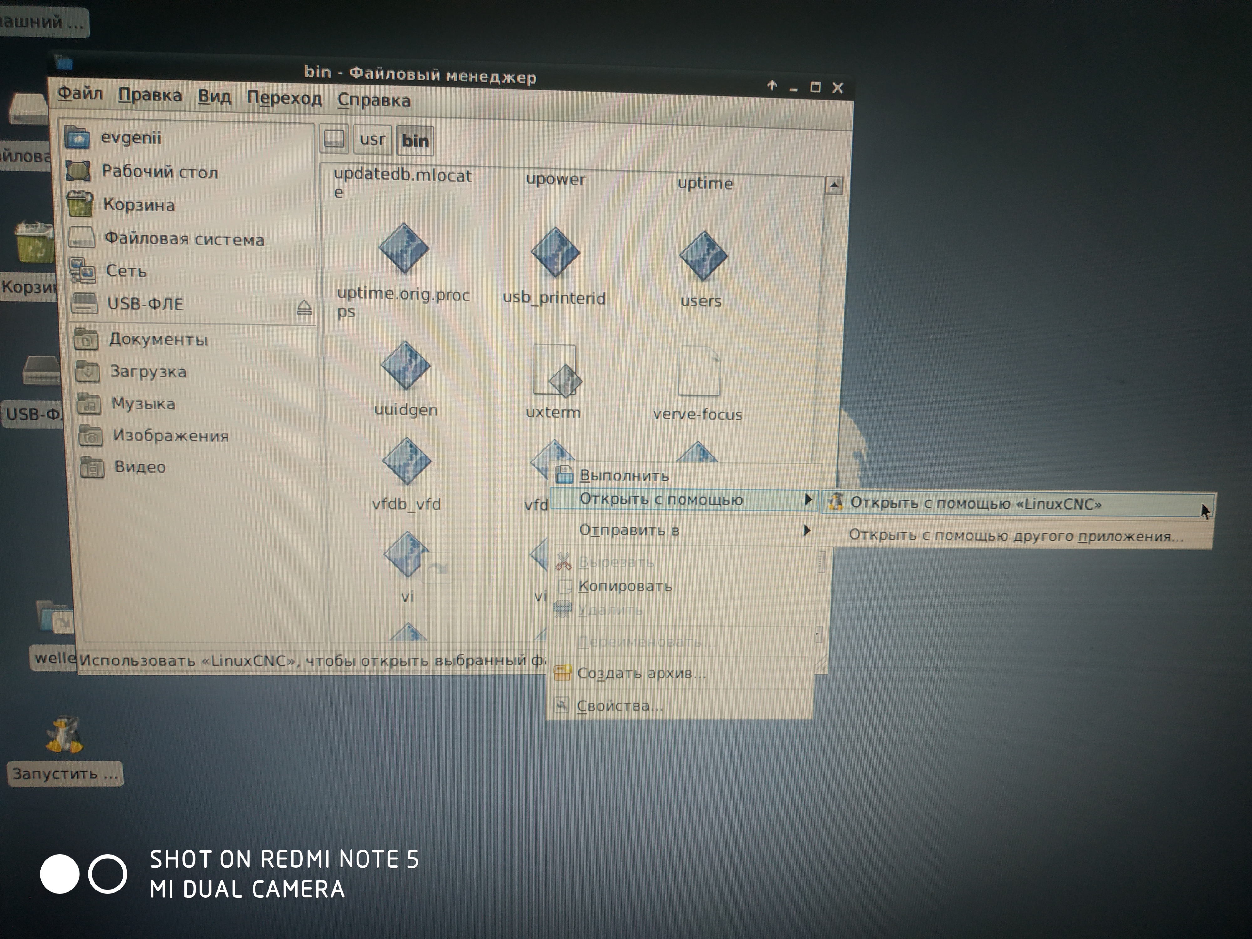

1.Были установлены deb. файлы из начала темы. в результате появились в директории usr/bin несколько vfd файлов
IMG_20200424_083201.jpg (38870 просмотров) <a class='original' href='./download/file.php?id=180430&sid=7e2ed93ad374604e8449006711bf8b76&mode=view' target=_blank>Загрузить оригинал (6.37 МБ)</a>
при нажатии на которые правой кнопкой предлагается открть с помощю linuxcnc.
IMG_20200424_091716.jpg (38870 просмотров) <a class='original' href='./download/file.php?id=180432&sid=7e2ed93ad374604e8449006711bf8b76&mode=view' target=_blank>Загрузить оригинал (5.54 МБ)</a>
Далее выпадает ошибка.
IMG_20200424_091747.jpg (38870 просмотров) <a class='original' href='./download/file.php?id=180433&sid=7e2ed93ad374604e8449006711bf8b76&mode=view' target=_blank>Загрузить оригинал (6.61 МБ)</a>

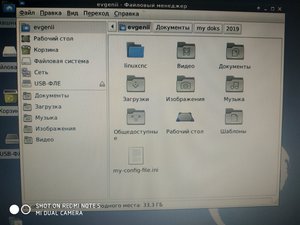

Так же появился пустой файл в папке Evgenii под названием my-config-file.
IMG_20200424_083057.jpg (38870 просмотров) <a class='original' href='./download/file.php?id=180431&sid=7e2ed93ad374604e8449006711bf8b76&mode=view' target=_blank>Загрузить оригинал (7.65 МБ)</a>
2.Заполнил этот путой файл по иннструкции а так же с использованием мануала на чп fc51 https://euroec.by/news/article/61 и гид по настройке чп овен https://ural-avtomatika.ru/sites/defaul ... achat1.pdf
в результате получил такой файл.
my-config-file.ini
(855 байт) 820 скачиваний

成龙79 писал(а):1.Были установлены deb. файлы из начала темы.
Не надо ставить все deb-файлы! Только один, для своей ОС.
成龙79 писал(а):при нажатии на которые правой кнопкой предлагается открть с помощю linuxcnc.
Вообще неправильно! Читайте инструкцию в первом сообщении темы.
成龙79 писал(а):в результате получил такой файл.
Мануал на частотник я не читал, но конфиг файл точно неправильный. MinSpeedRPM не может быть равно нулю. Адреса регистров не могут быть больше чем 65535 (0хFFFF).
