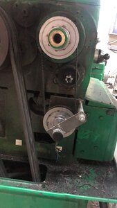

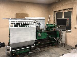

Привет всем!! Станок доделали, полностью уже, начали испытания кое как ) первую партию деталей нормально прошла, взяли вторую с резьбой делать, резьба не режет)) мы установили уже энкодер заводской на 1000 импульсов. Выглядит примерно так
G76 p12 z-120 …
И вот едет на 12 соток
Если Р поставить 120 едет на 120 соток или на 12 десяток ), потом останавливается и ждёт чего то, в Халсколе все отрабатывается, подскажите пожалуйста что может быть?

Синтаксис у G76 кажется совсем иной...

Какая максимальная скорость по Z ?
Обороты корректно считает?

3000мм/мин : 12 (шаг) = 250об/мин "МАКСИМУМ" т.е. пробовать резать на 150-200об/мин.....

Рамиль Сафиуллин писал(а): ↑ И вот едет на 12 соток
не соток, а миллиметров. параметр Р задает шаг в миллиметрах/дюймах (в зависимости от G20/21). Параметр Z до какой координаты резать резьбу.
ну если едет на указанное значение и там стоит - что-то совсем не понятное. Потому что логика работы вообще ни никак не может тормозить в конце.
Рамиль Сафиуллин писал(а): ↑ максимальная 3м/ мин, обороты не посмотрели проверю, но что то мне подсказывает что должно точно считать, потому что вещь заводская, до этого то была самоделка. проверим
обороты и энкодер проверяются легко.
Открываешь халшоу, там находишь счетчик энкодера шпинделя. Крутишь шпиндель пока на счетчике не будет 0.
Ставишь маркером метку на стыке патрона и корпуса. Это будет твой физический нуль.
Включаешь шпиндель на разных оборотах, на некоторое время. Я гонял от 1 до 20 минут с оборотами от 10 до 2000.
выключаешь, рукой крутишь шпиндель до нуля, и сравниваешь совпадение метки и 0 на счетчике. Если есть расхождение - то резьба не получится, что-то не так с энкодером.
Сначала это проверь, потом посмотрим. У меня в первые дни все было отлично, а потом пошли косяки. Менял энкодеры на заведомо рабочие, с осей из запасов, перебирал несколько штук, проверял дома на осциллографе - все отлично. А на станок ставишь, пару дней и начинает сбоить.
Пробовал экранировать кабель энкодера. У меня кабель витая пара - он типа помехоустойчивый. А у тебя просто провода - это плохо.
НО даже экран не дал эффекта, точнее дал но в худшую сторону. Грешил на старые моторы, поменял на сервы, а проблема как была так и оставалась.

ex71 писал(а): ↑ А у тебя просто провода - это плохо.
у меня кабель экранированный, 12 соток - потому что к примеру ставлю шаг P12 , он начинает ехать по Z c расстояние -10мм, доходит до-10.12 и встает.
