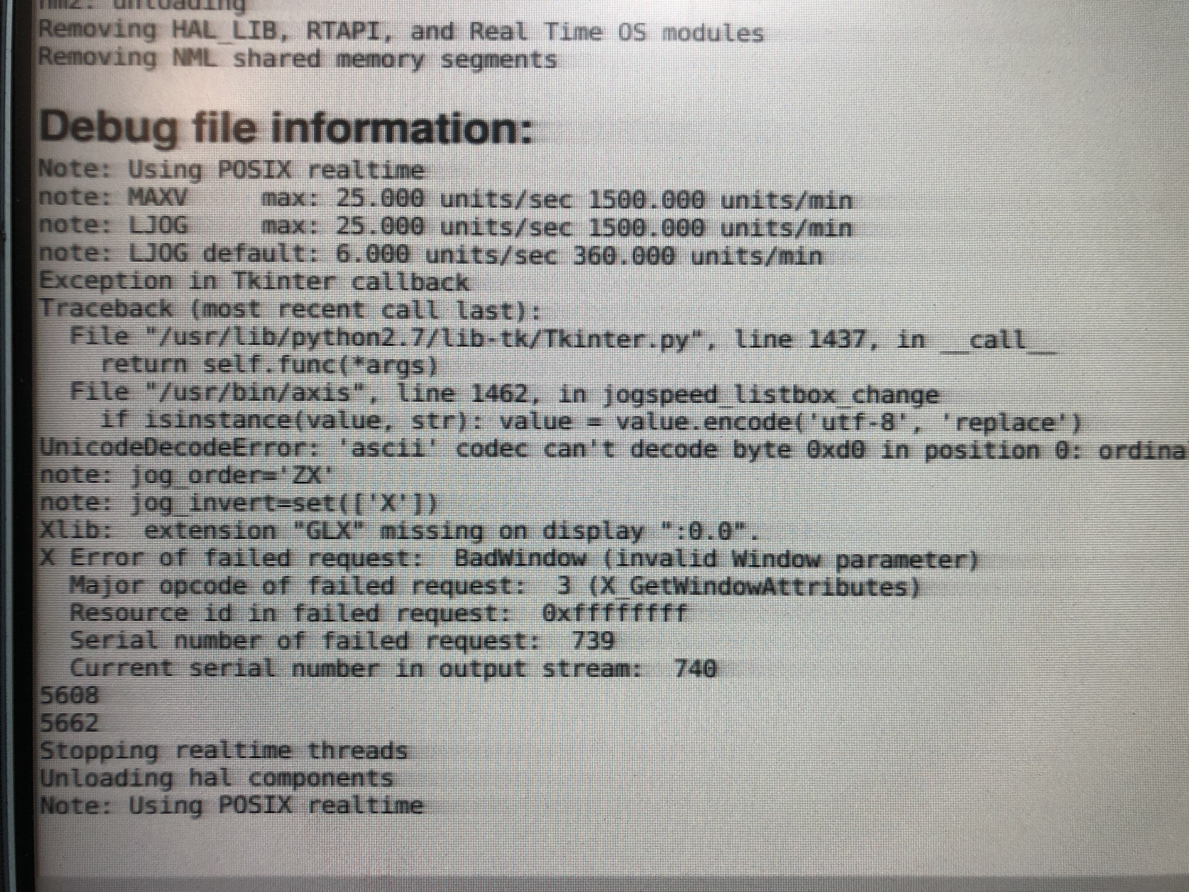

Я до этого забыл настроить mesaflash, Сейчас сделал и ошибка изменилась..
И почему то в папке появился файл с расширением хал, но в решётках с обоих сторон и внутри куча красных строчек
Как только Линуксцнц запускаю меса сразу в ошибку идет( красный светодиод загорается)

Ошибка как то усложнилась )… (1569 просмотров) <a class='original' href='./download/file.php?id=198193&mode=view' target=_blank>Загрузить оригинал (6.6 МБ)</a>

Только что заметил кое что, при команде <br />Mesaflash —device 7i96 —readhmid <br /> Должны вылезли порта и все тако, а вылезает сообщение что карты 7i96 нету . Вот те раз .. (1562 просмотра) <a class='original' href='./download/file.php?id=198194&mode=view' target=_blank>Загрузить оригинал (2.2 МБ)</a>

кстати. не раз сталкивался. если сначала включить месу, а потом вай-фай-меса отваливается.
если сначала вай-фай, а потом месу-всё работает ок.
(или наоборот, не помню😂😂) с 7и96 так.
точнее, на малине так работает, а на персоналке без нативного вай-фай-или-или.
это может быть частью причины, почему не того.
ошибка усложнилась-что-то в конфиге не нравится, возможно, порядок zx, когда надо xz. тут проще взять готовый тестовый конфиг, например, и добавить туда загрузку месы))

ip route a 10.10.10.10/24 via 10.10.10.11
у вас конфликтует "внешний" адрес 10...10 с локальным указанным на месе. У вас не правильно устанавливается метрика, поэтому что позже активировали - то и главнее.
Просто в настройках сети надо указать статический маршрут. Или не использовать интранет адресацию, а перейти на обычные 192.168. или какой-там еще по дефолту на месе был.
вообще выполни ip route в обоих случаях подключения.

Рамиль Сафиуллин писал(а): в этот раз установил debian 7 скачанную с сайта debian, при установке и обновлениях какие то ошибки постоянно всплывают, как будто система какая то глючная..
Вот поэтому на оф. сайте лежат готовые образы, чтобы такие как ты не мучились с изучением ОС.
Там уже все оптимизировано и готово для качественной работы LinuxCNC. У тебя еще небось и гном поставился, вместо мыши - не известно как на производительности скажется. Вот хочется то тебе эксперементов.. Запусти станок, а потом уже эксперименты ставь подкидывая другой жесткий диск.
Рамиль Сафиуллин писал(а): Вот вместе
тебе бы про маршритузацию почитать, тогда вопросов не будет )
вообще все сломал.
тебе надо после поднятия вайфая статически прописать маршруты на карту. Команду выше дал, ну нет прав, такое делается под рутом.
Пока просто без вайфая сделай, зачем ты сразу все то хочешь запустить? тебе интернет для работы карты не нужен.

Парни! Всем спасибо! все получилось!
Когда все как надо сделал с первого раза все, заняло всего 3 часа
напишу инструкции, для себя чтобы не забыть и может кому понадобится, потому что я почти неделю в первый раз просидел и где то 5 дней просидел во второй раз )
