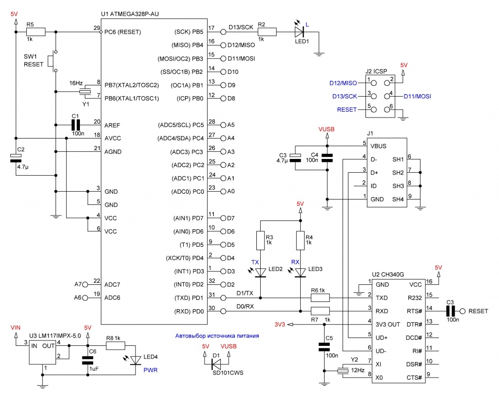

VGSheva писал(а): ↑ На этом мои мучения закончились.
Оригинальная плата на atmega16u2, а китайская на CH340?
https://vk.com/rom327
Re: GRBL гравер останавливается при выжигании.
На китайских ардуинах ещё резистор который к USB выводу идëт, бывает не того номинала, что так-же сказывается на стабильности соединения.
Rom327
Сообщения: 2760
Репутация: 437
Настоящее имя: Роман
Откуда: Подольск
Сообщение Rom327 »
selenur писал(а): ↑ бывает не того номинала
Сергей, можно поподробнее? Очень интересно...
electrical_shema_arduino_nano.jpg (6464 просмотра) <a class='original' href='./download/file.php?id=197942&sid=8d3ec6d701a5a9a4569478c17d56fbfe&mode=view' target=_blank>Загрузить оригинал (184.57 КБ)</a>
Rom327 писал(а): ↑06 сен 2021, 09:45
Блин спутал с GRBL на stm32, там иногда попадался косяк тут:
2021-09-06_120848.jpg (6464 просмотра) <a class='original' href='./download/file.php?id=197943&sid=8d3ec6d701a5a9a4569478c17d56fbfe&mode=view' target=_blank>Загрузить оригинал (46.23 КБ)</a>
Из-за неверного резистора наблюдалась проблема когда втыкаешь в один порт USB пишет неизвестное устройство, в другой порт USB подключаешь, и нормально определяется, иногда при повторном подключении может писать что неудачная инициализация устройства.
