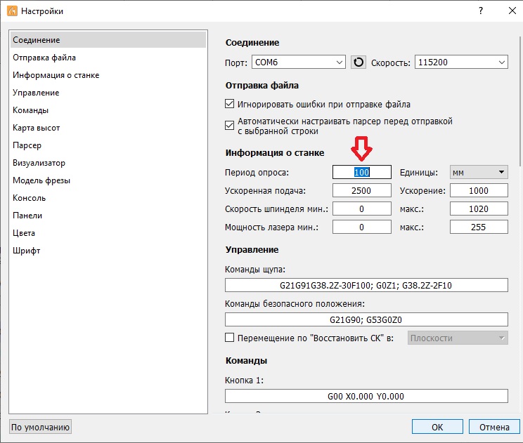

Выжигаю в программе Candle 1.1.7, она как раз для прошивки grbl 1.1, тоже в разных точках останавливался станок и весел.
Методом тыка выяснилось, что контроллер просто не успевает обрабатывать команды. Вылечилось увеличением времени опроса контроллера с 40 до 100. После этой правки станок не зависал ни разу.
Безымянный.jpg (8874 просмотра) <a class='original' href='./download/file.php?id=184218&sid=e7641e3a2b6d3030192bdfcd855f1802&mode=view' target=_blank>Загрузить оригинал (103.33 КБ)</a>
Re: GRBL гравер останавливается при выжигании.
survizor писал(а):Выжигаю в программе Candle 1.1.7, она как раз для прошивки grbl 1.1, тоже в разных точках останавливался станок и весел.
Этот параметр отвечает за посылку команды "?" в ответ на которую контроллер шлет информацию о текущем статусе контроллера, его координатах, и прочей ерунды....длиной около 100-150 символов...
При 40 мсек, получается что программа в контроллер отсылала 25 запросов в секунду, а в ответ контроллер должен отправить от 2500 до 4200 байт, в контроллере это не просто отправка готовых данных, а ещё и их подготовка, форматирование, и прочее, что крайне негативно сказывается на работе, когда контроллер в это время ещё и генерацией сигнала, просчетом траектории занимается.
