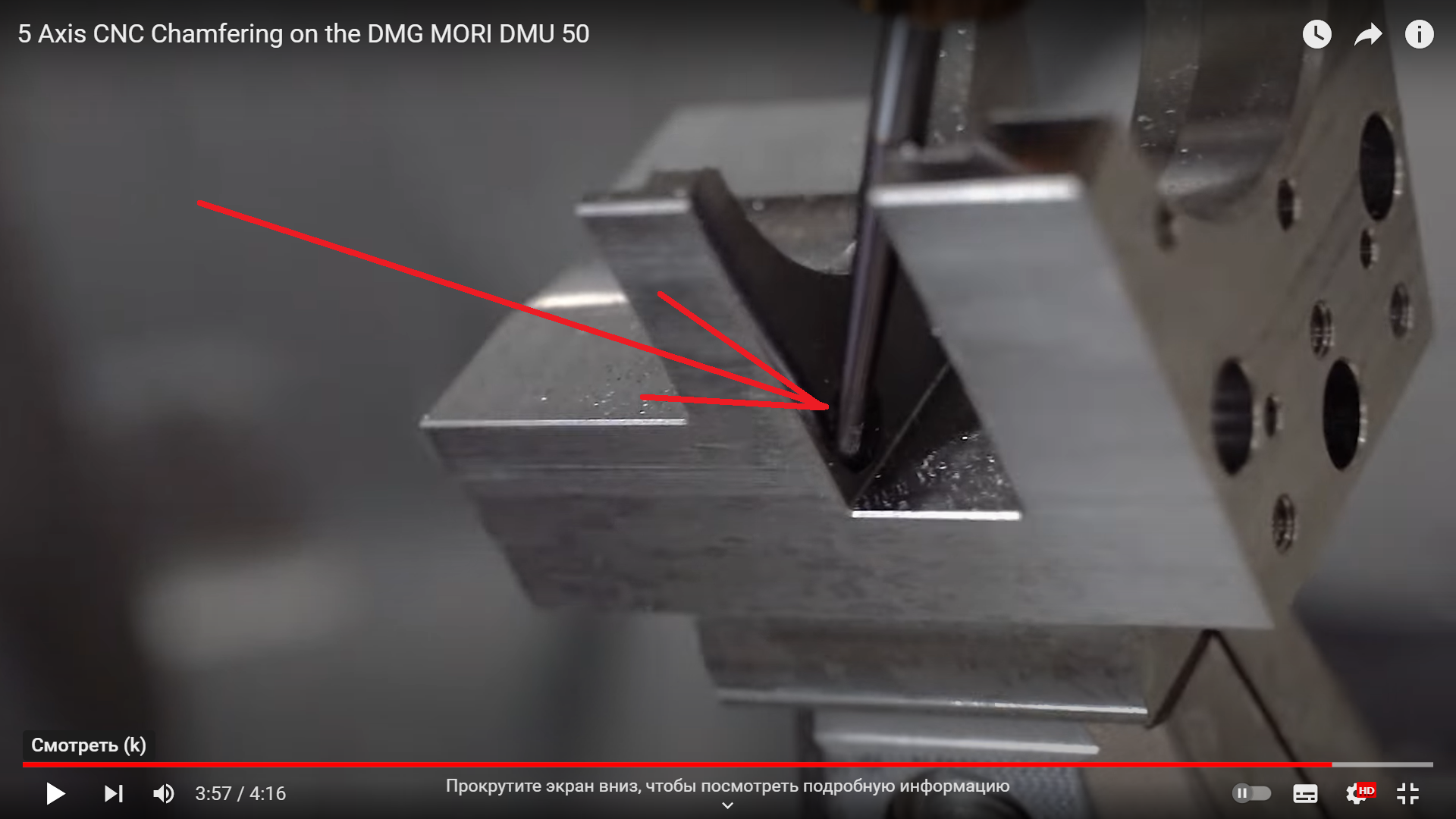

На 5 осях внутренние фасочки отверстий снимает шикарно :good:
Re: Приспособления/оснастка/инструмент для станков
xvovanx писал(а): ↑ На 5 осях внутренние фасочки отверстий снимает шикарно
Отверстия сквозные, можно было фаски снять таким инструментом
https://www.youtube.com/watch?v=TgIAvfOrhvk
Сообщения: 3310
aftaev писал(а): ↑ Отверстия сквозные, можно было фаски снять таким инструментом
Это вряд ли, туда подлезть такой фрезой получиться...только шариком на конце фрезы, как в видео

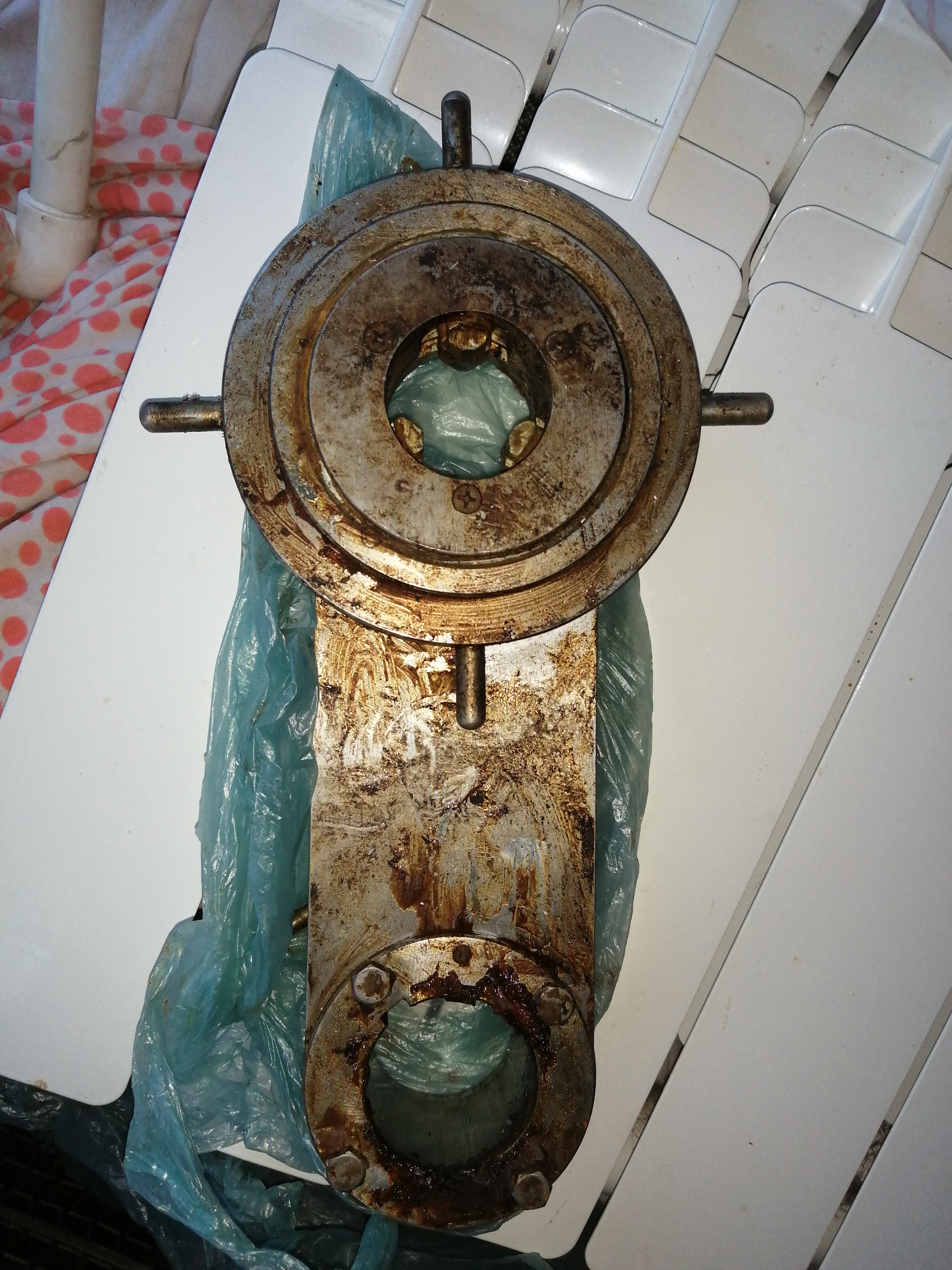

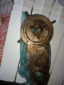

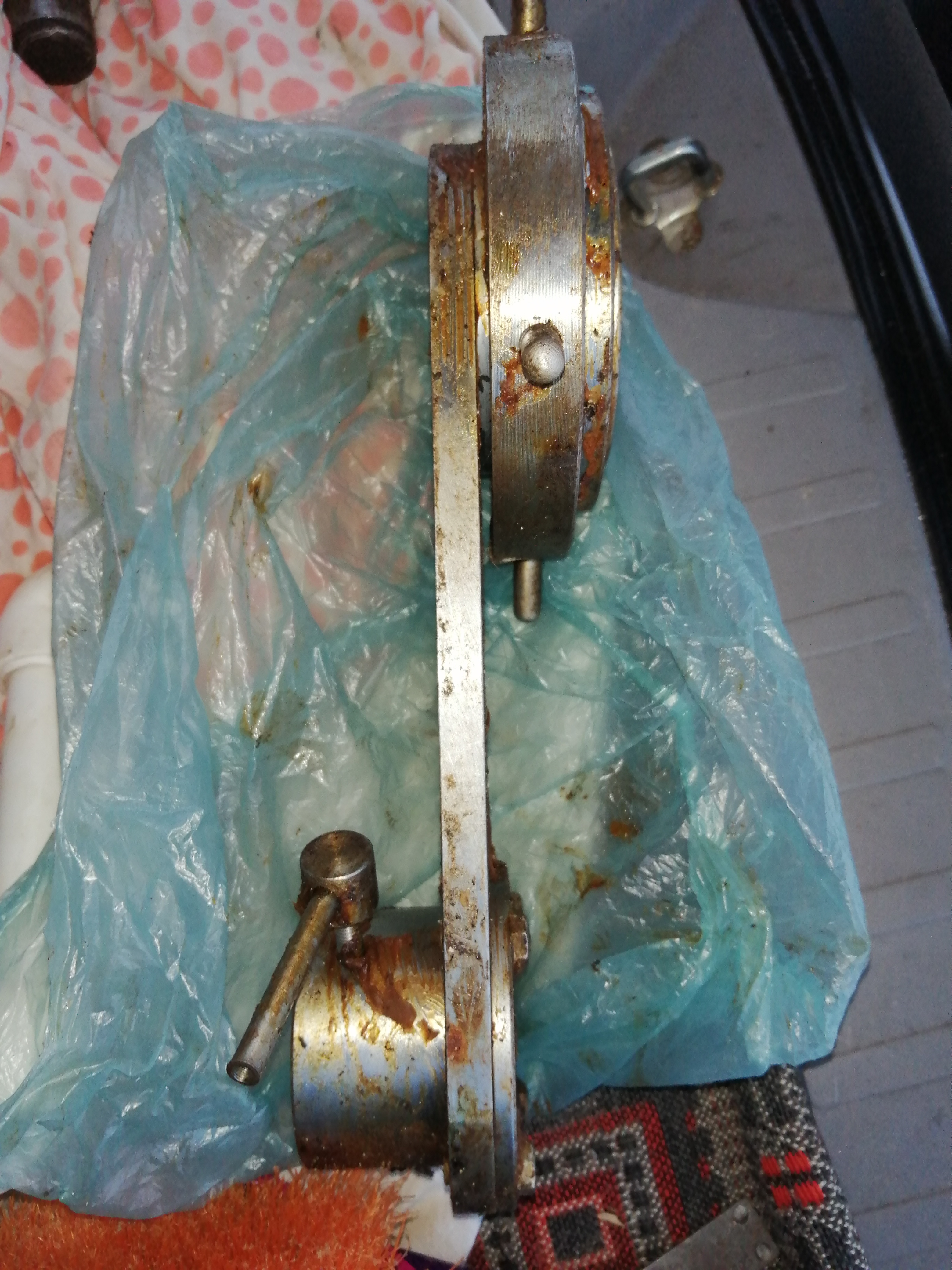

Здравствуйте, кто знает, что за приспособа? Похожа на Люнет. К каким станкам? Штурвалом двигаются кулачки, посадка на круглый вал с приливом ласточкин хвост и фиксацией винтом, в пазу ласточкиного хвоста подпружиненая пластина.
