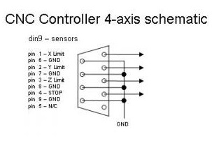

Добрый день.
Прошу не ругать меня, но не знаю уже, что делать.
Контроллер TB6560 синий, как к нему подключаются концевики.
В интернете нашел схему входов на эту плату. Но там по одному входу на каждую ось, т.е. на два датчика .
И если я повешу на один контакт два датчика, то при срабатывании одного, я просто не смогу отвести оборудование от этого
датчика, так как эта ось полностью заблокируется.
Прошу помочь в этом вопросе, как подключать датчики. Может у кого схема есть, или где в инете найти.

у вас два датчика на одной оси, max и min лимиты?
вообще для именно концевых датчиков срабатывание эквивалентно аварии, сработал хоть один - встаем намертво, пока оператор не разберется, чего это с машиной случилось. В системах управления, которые видел, есть запрятанная переключалка "игнорировать сигналы лимитов", дабы оператор мог потом в ручном режиме отвести ось от концевика. Для датчиков базы, которые home switch, срабатывание обрабатывается только при собственно поиске базы, а там процедура последовательная по осям - можно их хоть все на один контакт повесить.

Да, два датчика.
Т.е., при срабатывании любого - получается авария?
А можно эти же датчики использовать для поиска базы?
В Mach3 так можно настроить?

Да, в качестве базы вполне можно использовать. В матче ставим галку - автоматически съезд с концевиков.sberbuh писал(а):Да, два датчика.

Получается, что первые 3 пина координат, можно использовать для поиска базы,
а на четвертый, который СТОП, можно навесить все шесть концевиков и кнопку аварийного останова?
Нам же ничего не мешает так сделать?

Вы читали мой ответ выше?sberbuh писал(а):Получается, что первые 3 пина координат, можно использовать для поиска базы,
Всего 6 датчиков, по паре на ось и эти же самые датчики - можно использовать для поиска базы.
Всего используется 3-и пина, по одному на ось.
Что бы в случае непреднамернного наезда на концевой датчик, спокойно с него съехать - ставится соответствующая галочка на одной из закладок матча.

Т.е. программа еще и определяет сторону вращения винта, для того чтобы съехать с начального или конечного датчика оси, включив реверс?Enot_1 писал(а):Всего 6 датчиков, по паре на ось и эти же самые датчики - можно использовать для поиска базы. Всего используется 3-и пина, по одному на ось. Что бы в случае непреднамернного наезда на концевой датчик, спокойно с него съехать - ставится соответствующая галочка на одной из закладок матча.

Программа только ограничивает скорость перемещений пока активен концевой датчик, а направление должен выбрать оператор и вручную съехать с датчика.

Она не определяет, направление поиска базы задаётся в настройках.sberbuh писал(а):Т.е. программа еще и определяет сторону вращения винта, для того чтобы съехать с начального или конечного датчика оси, включив реверс?Enot_1 писал(а):Всего 6 датчиков, по паре на ось и эти же самые датчики - можно использовать для поиска базы. Всего используется 3-и пина, по одному на ось. Что бы в случае непреднамернного наезда на концевой датчик, спокойно с него съехать - ставится соответствующая галочка на одной из закладок матча.

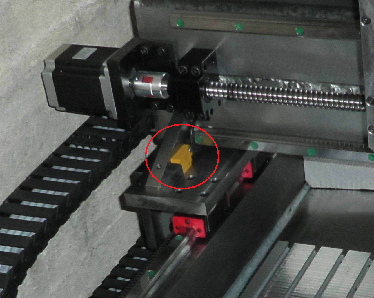

Re: Концевые датчики
Решил продолжить тему по датчикам.
Может кому пригодится. Не реклама. Попались тут очень маленькие датчики (водостойкие), самое то на станок ставить как концевые вместо огромных безобразных. Таких маленьких еще не встречал. Вот себе на станок ставил миниатюрные желтые (чтоб сопли проводов не висели), но эти еще меньше и тоньше
https://aliexpress.ru/item/400126376489 ... web201603_
