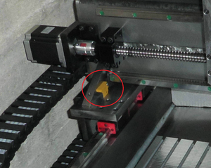

Добрый день.
Прошу не ругать меня, но не знаю уже, что делать.
Контроллер TB6560 синий, как к нему подключаются концевики.
В интернете нашел схему входов на эту плату. Но там по одному входу на каждую ось, т.е. на два датчика .
И если я повешу на один контакт два датчика, то при срабатывании одного, я просто не смогу отвести оборудование от этого
датчика, так как эта ось полностью заблокируется.
Прошу помочь в этом вопросе, как подключать датчики. Может у кого схема есть, или где в инете найти.

у вас два датчика на одной оси, max и min лимиты?
вообще для именно концевых датчиков срабатывание эквивалентно аварии, сработал хоть один - встаем намертво, пока оператор не разберется, чего это с машиной случилось. В системах управления, которые видел, есть запрятанная переключалка "игнорировать сигналы лимитов", дабы оператор мог потом в ручном режиме отвести ось от концевика. Для датчиков базы, которые home switch, срабатывание обрабатывается только при собственно поиске базы, а там процедура последовательная по осям - можно их хоть все на один контакт повесить.

Да, два датчика.
Т.е., при срабатывании любого - получается авария?
А можно эти же датчики использовать для поиска базы?
В Mach3 так можно настроить?

Re: Концевые датчики
Сообщение Enot_1 »
sberbuh писал(а):Да, два датчика.
Да, в качестве базы вполне можно использовать. В матче ставим галку - автоматически съезд с концевиков.

Получается, что первые 3 пина координат, можно использовать для поиска базы,
а на четвертый, который СТОП, можно навесить все шесть концевиков и кнопку аварийного останова?
Нам же ничего не мешает так сделать?
Сообщение Enot_1 »
sberbuh писал(а):Получается, что первые 3 пина координат, можно использовать для поиска базы,
Вы читали мой ответ выше?
Всего 6 датчиков, по паре на ось и эти же самые датчики - можно использовать для поиска базы.
Всего используется 3-и пина, по одному на ось.
Что бы в случае непреднамернного наезда на концевой датчик, спокойно с него съехать - ставится соответствующая галочка на одной из закладок матча.
Сообщение sberbuh »
Enot_1 писал(а):Всего 6 датчиков, по паре на ось и эти же самые датчики - можно использовать для поиска базы. Всего используется 3-и пина, по одному на ось. Что бы в случае непреднамернного наезда на концевой датчик, спокойно с него съехать - ставится соответствующая галочка на одной из закладок матча.
Т.е. программа еще и определяет сторону вращения винта, для того чтобы съехать с начального или конечного датчика оси, включив реверс?
Сообщение Lunatic »
Программа только ограничивает скорость перемещений пока активен концевой датчик, а направление должен выбрать оператор и вручную съехать с датчика.
Сообщение Enot_1 »
Она не определяет, направление поиска базы задаётся в настройках.
