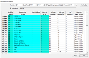

Всё заработало. Но понадобилось к этой же линии rs485 подключить arduino с модулем XY-485. Раньше она подключалась просто по usb и по modbus из mach3 управлялась. По отдельности через rs485 всё работает, но при совместном подключении всё работает только, когда шпиндель выключен. Как только он включается соединение с частотником теряется, а с ардуиной остаётся. Если ардуину отключить, то связь восстанавливается. Причём даже если на адрес ардуины никаких сообщений не идёт, всё равно не работает. Схема подключения такая:
Usb-rs485 - кабель 5 см неэкранированный - частотник - кабель 2 м экранированный (не витая пара) - ардуина. Всё соединено тремя проводами: А, В и GND. Никаких резисторов не ставил, так как, как я понял, их ставят на линиях гораздо большей длинны. Если usb-rs485 поставить ближе к ардуине, то частотник не реагирует даже с выключенным шпинделем.

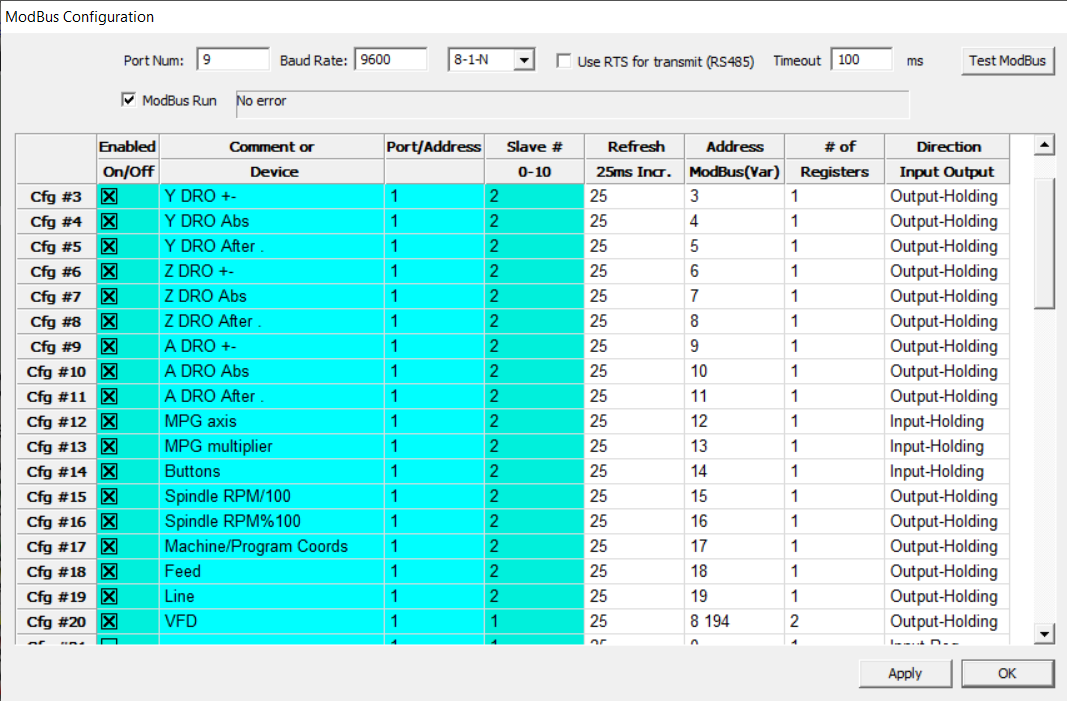

Пытался менять скорость передачи, конфигурацию serial соединения, адреса, refresh в mach3 - не помогло. Слушал порт сниффером, как только шпиндель включается, то частотник не отправляет ответы. Ардуина при этом отвечает нормально.
Вот конфиг modbus mach3:
Снимок экрана 2021-08-14 195240.png (11049 просмотров) <a class='original' href='./download/file.php?id=197344&mode=view' target=_blank>Загрузить оригинал (243.74 КБ)</a>
Подскажите, пожалуйста, что можно с этим сделать. И ещё меня устроит решение с подключением ардуины по usb, а частотника по rs485. Можно ли в mach3 подключить два modbus com порта?
Заранее спасибо!

Не очень понял о чём вы. Arduino и частотник выступают как slave. В программе ардуино это указано, а частотник, насколько я понимаю, в другом режиме работать и не может. Mach3 - master. У частотника в modbus адрес 1, у ардуины 2. На некоторых модулях rs485 для ардуины есть пин выбора приёма/передачи. XY-485 такого не имеет и автоматически определяет, когда принимать, а когда отправлять. За ссылки большое спасибо, буду пробовать некоторые способы защиты от помех.

ralex2304 писал(а): ↑ Arduino и частотник выступают как slave.
ralex2304 писал(а): ↑ У частотника в modbus адрес 1, у ардуины 2.
slave настроен на 1 и 2?
На сколько помню, то у частотника один адрес должен быть у ардуины другой, что бы не было конфликтов.
На ПЧ точно помню что выставлял 1.
На ардуиновском назначен 2?
В Мач вижу что разное.
ralex2304 писал(а): ↑ XY-485 такого не имеет и автоматически определяет, когда принимать, а когда отправлять.
А не перехватит ли в таком случае данные на ПЧ, или на оборот?

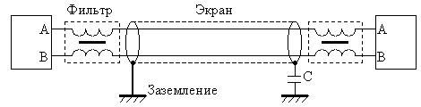

Спасибо большое! Купил 3 вот таких фильтра B82790-C474-N215. Впаял перед каждым из 3 устройств. Помогло, всё работает без сбоев. Кабель на витую пару менять не стал.
Взял из этой статьи.
Индуктивные фильтры. Если в линию все же попадают высокочастотные помехи, их можно отсеять индуктивными фильтрами. Существуют специальные индуктивные фильтры, предназначенные для подавления высокочастотных помех в линиях связи. Они последовательно включаются в линию непосредственно у приемников. Например, B82790-S**** фирмы Epcos, выполненный в виде четырехполюсника, через который витая пара подсоединяется к приемнику.

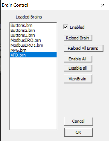

Напишу, пожалуй, инструкцию, как прикрутить управление частотником yalang yl620 из mach3 по modbus rs485 (Старт-стоп, направление, частота и обратная связь об ошибках и выдаваемой частоте). Когда делал сам, нашёл только конфиг под linuxcnc да и то на английском. Плагин под Huynyang тоже не подошёл.
Обращаю внимание, что перед этим частотник и mach3 были настроены на управление по ШИМ. Соответственно все непоказанные далее настройки выставлены для ШИМ.

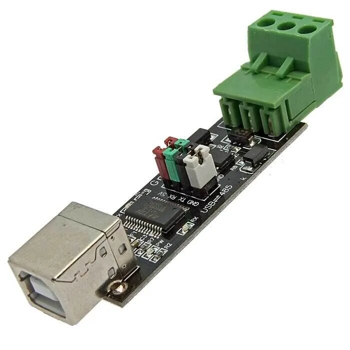

Итак, подойдёт любой usb-rs485 адаптер, у которого помимо A и B контактов есть еще "-" или "COM". Я пробовал его не подключать - не работает. Также нужны 2 фильтра B82790-C474-N215. Подключаются по такой схеме:
В качестве кабеля использовал самодельный витой кабель без экрана длиной 20 см (Взял 3 провода, зажал в шуруповёрт и свил плотную косу с шагом миллиметров в 5). Контакт А подключается к контакту А, B к B, а минус или Com к Com на частотнике.
Далее нужно поменять настройки частотника (подробное описание всех настроек есть в инструкции к частотнику

P00.01 = 3 //Источник сигналов старт-стоп (3 - modbus rs485)
P03.00 = 3 //Скорость порта (3 - 9600Bps)
P03.01 = 1 //Адрес частотника в modbus
P03.02 = 2 //Формат данных rs485 (2 - 8 bit data, 1 stop bit, no parity; он же 8N1 или 8-1-N)
P07.08 = 5 //Источник частоты (5 - modbus rs485)

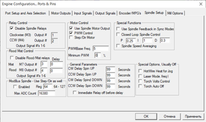

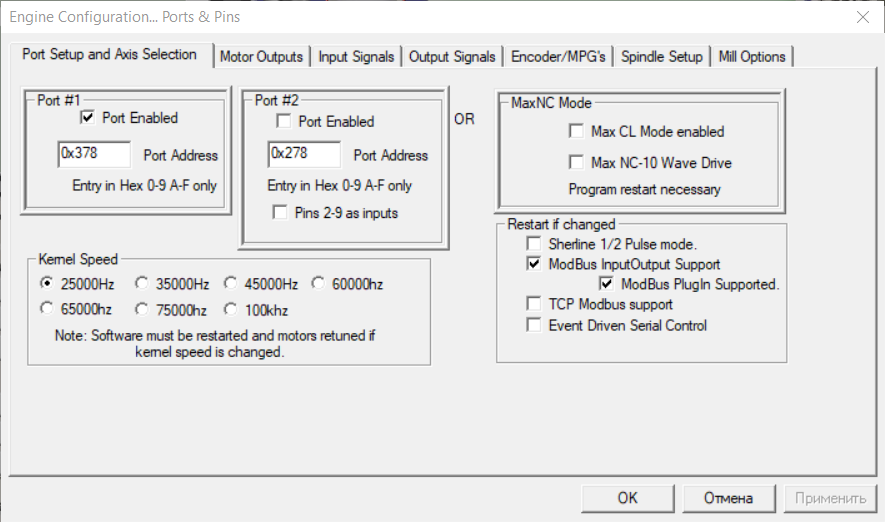

Нужно включить modbus plugin. Заходим в Config->ports and pins->Port setup and axis selection(первая вкладка).
Снимок экрана 2021-08-17 163513.png (10927 просмотров) <a class='original' href='./download/file.php?id=197376&mode=view' target=_blank>Загрузить оригинал (132.82 КБ)</a>
Ставим галочки на ModBus InputOutput Support и ModBus PlugIn Supported.

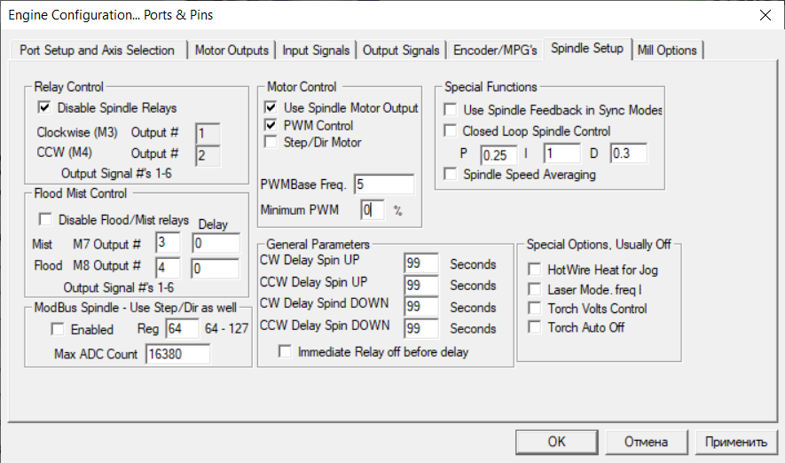

В этом же окне идём в spindle setup и отмечаем, как на картинке.
Снимок экрана 2021-08-17 163625.png (10927 просмотров) <a class='original' href='./download/file.php?id=197377&mode=view' target=_blank>Загрузить оригинал (188.04 КБ)</a>
Dwell такой большой, так как он потом будет останавливаться в brain по достижению частотником заданной частоты. То есть dwell будет работать именно столько, сколько нужно.
Сохраняем настройки (Config->Save Settings...) и выходим и перезагружаем mach3.

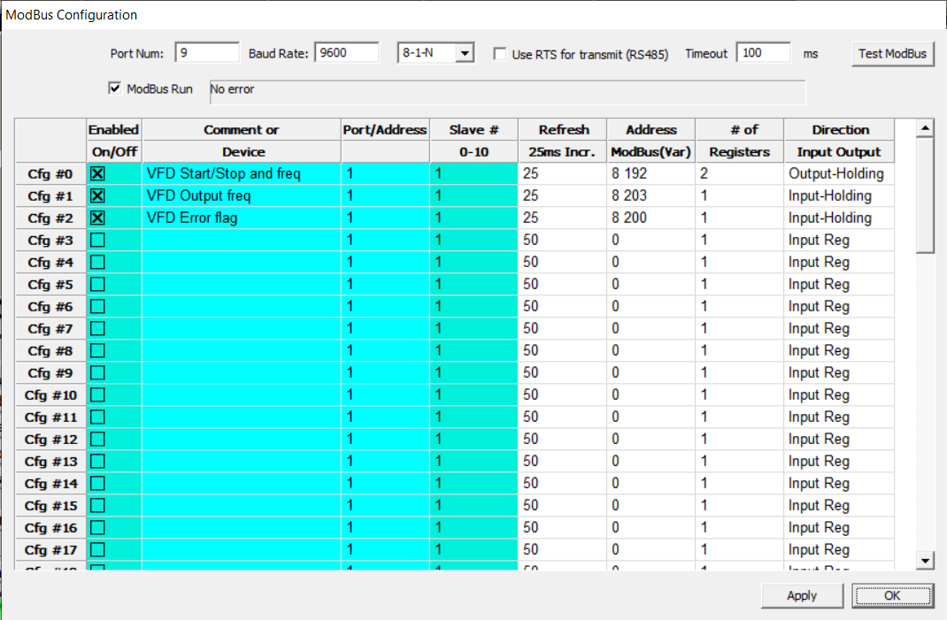

Затем идём в Function Cfg's->Setup Serial ModBus Control.
Всё выставляем как на скрине
Снимок экрана 2021-08-17 171002.png (10927 просмотров) <a class='original' href='./download/file.php?id=197380&mode=view' target=_blank>Загрузить оригинал (191.21 КБ)</a>
Только Port Num (это номер COM порта usb-rs485 адаптера) может быть не такой, как у меня. Посмотреть можно в диспетчере устройств.
Жмём Apply, а потом Ok.

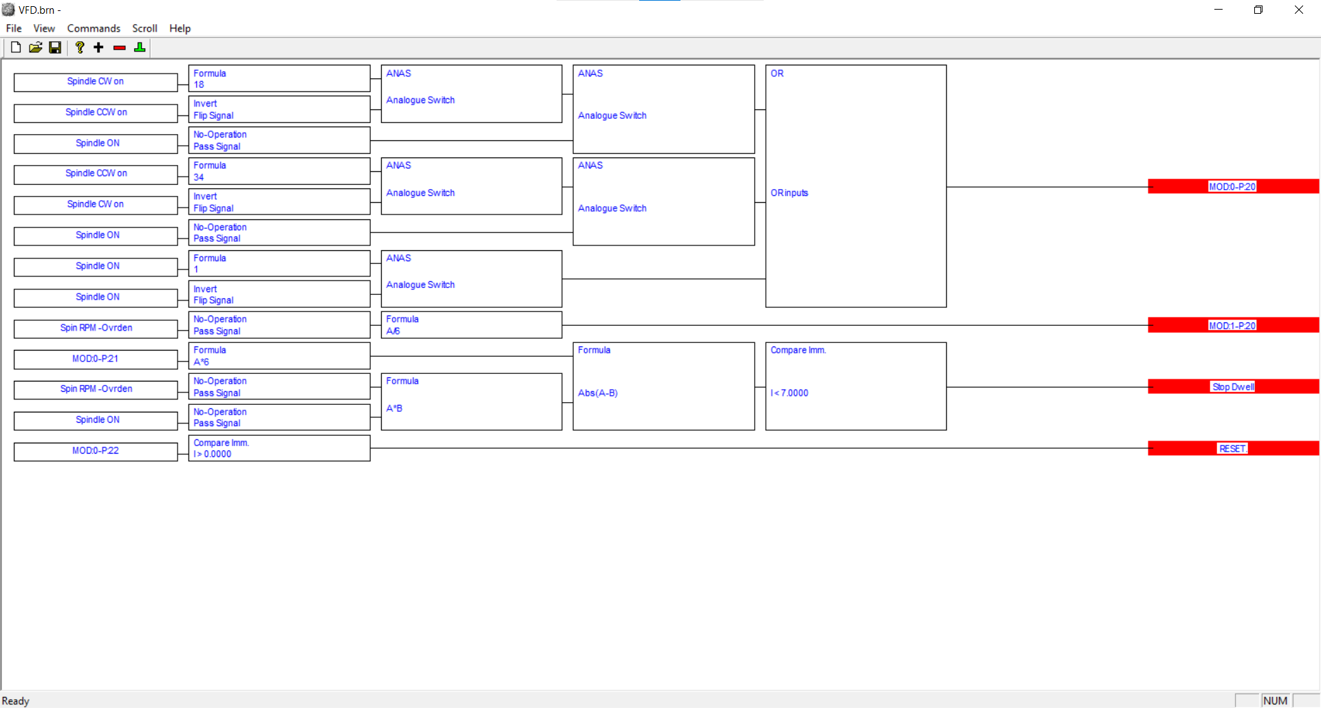

Скачиваем, распаковываем и brain файл помещаем в папку mach3/brains. (Mach3 обычно лежит на диске C://)
VFD.zip
(2.18 КБ) 352 скачивания
Снимок экрана 2021-08-17 163958.png (10927 просмотров) <a class='original' href='./download/file.php?id=197379&mode=view' target=_blank>Загрузить оригинал (127.14 КБ)</a>

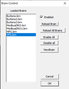

потом идём в Operator->Brain Control...
Выбираем VFD.brn, ставим галочку на enabled и жмём reload all brains.
Снимок экрана 2021-08-17 163739.png (10927 просмотров) <a class='original' href='./download/file.php?id=197378&mode=view' target=_blank>Загрузить оригинал (37.4 КБ)</a>
Вроде всё. Теперь частотник будет запускаться, останавливаться и брать частоту из mach3. Ещё при любой ошибке частотника в mach3 будет нажиматься E-stop.
Буду благодарен за конструктивную критику, с удовольствием исправлю ошибки.
