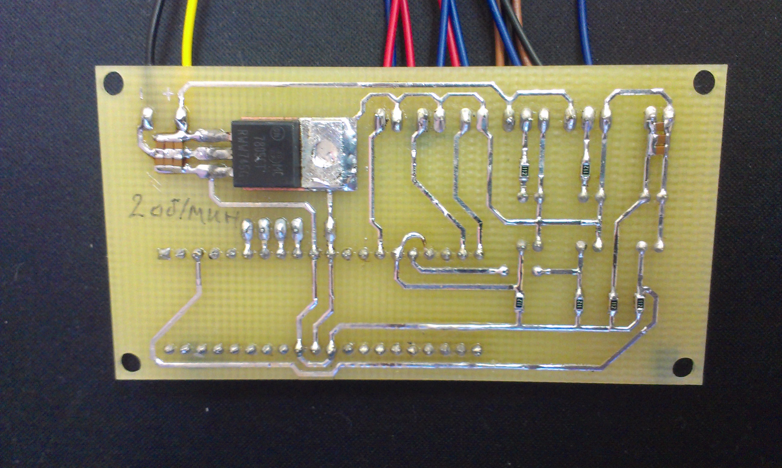

Недавно меня попросили собрать платку управления для устройства, которое должно было перемещаться из одной точки в другую с помощью шагового двигателя.
В начале и конце установлены концевые выключатели (можно индуктивные), и одна кнопка управления.
Нажатие на кнопку приводит к передвижению устройства к противоположному концевому выключателю.
Если нажать кнопку во время движения - мотор поменяет направление.
Движение происходит с плавным изменением скорости, т.е. с плавным разгоном и торможением, в том числе и при смене направления.
Собрано на микроконтроллере ATMega.
Могу поделиться прошивкой, рисунком платы, или, даже сделать такую платку управления за адекватное вознаграждение.
IMAG0482.jpg (7930 просмотров) <a class='original' href='./download/file.php?id=13112&mode=view' target=_blank>Загрузить оригинал (871.74 КБ)</a>

Если очень медленно вращать, то можно просто подавать нужную частоту,
а вот если не очень медленно, и масса подвижной части ощутимая, тут уже придется хитрить с плавным ускорением и торможением.
В моем случае контроллер использовался для выдвижного бара напитков, а их резко дергать нельзя.
"Схемку" я не обещал, т.к. у меня ее просто нет, да и нечего там показывать в общем то.
Все, что могу предложить - это плата в Sprint Layout и прошивка микроконтроллера ATMega 8535 для среды Algorithm Builder
Если точно опишите требуемый функционал - мог бы поправить программку и запрограммировать контроллер, отправить вам почтой.
Но, проблема в том, что после в алгоритме его работы вы уже ничего изменить не сможете.

На плате не вижу кварца, то есть используется внутренний RC-генератор МК. Значит, точность и стабильность частоты невысока. Для выдвижного бара это, само собой, особого значения не имеет, а вот для телескопа, ИМХО, совсем наоборот :)
